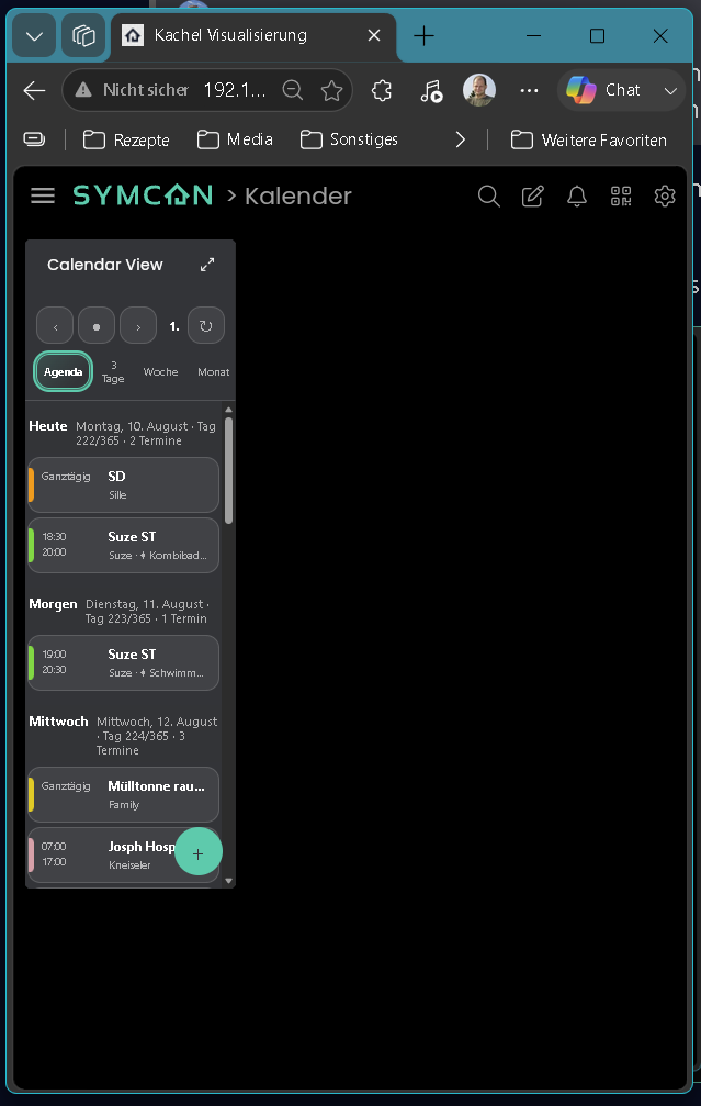

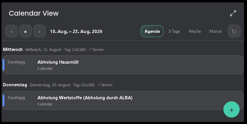

Wie Kompakt brauchst Du es denn. Aktuell gibt es ja die Abenda-Ansicht:

Liste einzeilig ohne weitere Buttons, Auswahl oder Konfiguration, z.B.
Ja, aber in welchem Format sollte die sein? als string-Variable oder soll das eine weitere Ansicht sein neben Agenda, 3-Tage, Woche, Monat?
Burkhard
Sorry, hatte noch mal etwas angepasst.
Ohne alle Bedienelemente, Zeit auswählbar in der Instanz, z.B. 7 Tage und Ausgabe als HTML, damit die Formatierungen zur View bzw. dem Rest passen.
Sorry,
Ich kann Dir aktuell nicht mehr folgen. Soll es in der Ansichts-Instanz sein, also alle Kalendereinträge aus allen Kalendern, oder in den Kalender-Instanzen also reduziert für jeweils den einzelnen entsprechenden Kalender?
Soll es eine extra-HTML werden oder soll es in die jetzige als Ansichtspunkt zusätzlich zu en bereits existierenden Ansichten ergänzt werden. Oder soll die Kalendaransichts Instanz eine zusätzliche String-Variable mit der Liste im HTML-Format erhalten?
Was meinst Du mit Zeit in der Instanz?
Wenn es wieder um die Ansichts-Instanz geht, da ist es in der Konfiguration bereits einstellbar. Wenn Du verschiedene Standard-Ansichten möchtest, dann lege einfach eine zweite Ansichtsinstanz an.
Ich kann hier natürlich noch den Punkt Liste mit aufnehmen und eine frei definierbaren Zeitraum mit einbauen. Das wäre umsetzbar.
Burkhard
ja, einfach zusätzlich in der Ansichts-Instanz, als Listendarstellung und die Zeitdauer auswählbar, dann wäre es weitgehend so möglich, wie ich es aktuell an vielen Stellen habe.

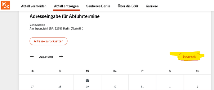

Bietet Dein Müllentsorger eine ics-Datei zum Download?

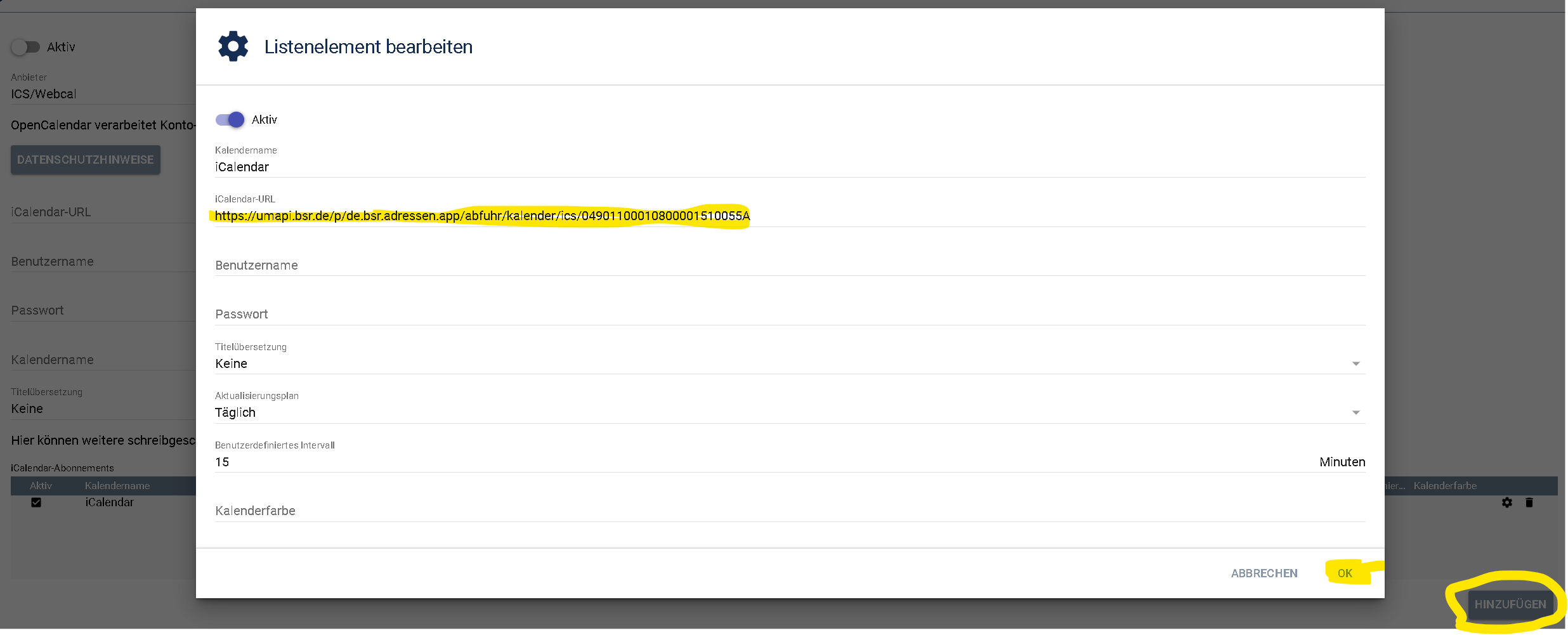

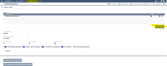

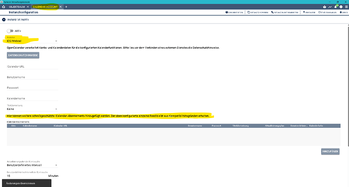

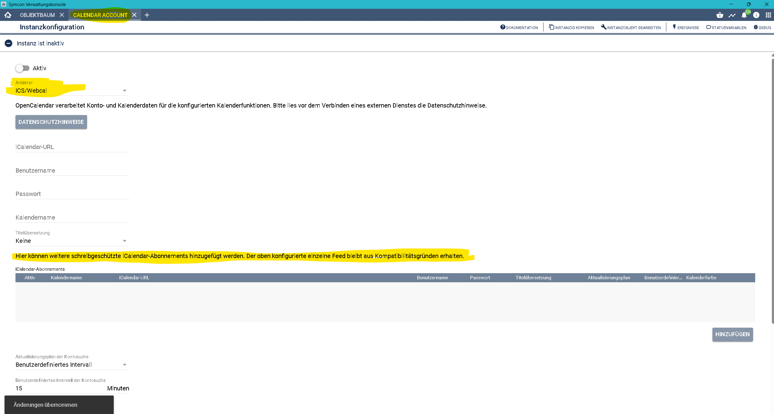

Dann kannst Du einfach das ICS/ICAL Formular nutzen:

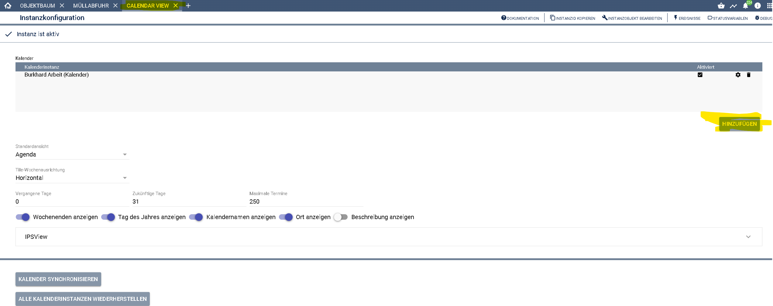

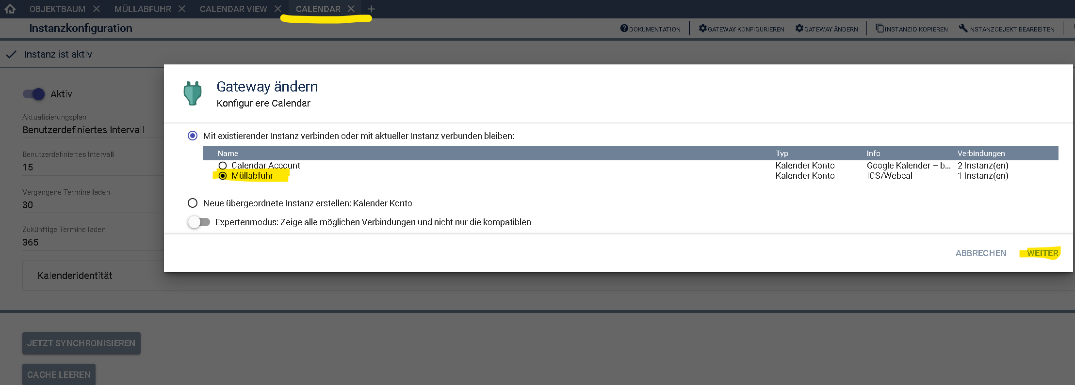

Also einfach eine Account Instanz erstellen und den link zur ICS-Datei eintragen und eine Calendar-Instanz mit der Acount-Instanz verbinden. Den Calendar dann in die Calendar-View Instanz mit aufnehmen und fertig.
Das ICS-Formular ist anders als die Formulare für Apple, Google, Microsoft. Über ICS werden in der REgel nur lesbare Kalender angeboten. Die links können alle in ein Formular eingetragen werden und dann eine Calendar-Instanz erstellen. Die holt alle in der Liste stehenden Calendars ab. und stellt sie gesammelt der View-Instanz zur Verfügung. Wer für jede ICS einen eigenen Calendar nutzen möchte, muss natürlich uch für jeden einzelnen ICS-Link einen eigenen Account anlegen.

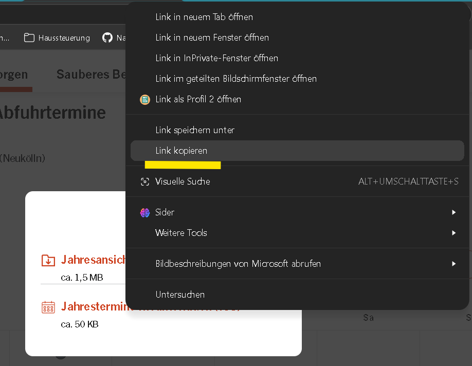

Ich kann nur eine ICS Datei herunterladen. Ein ICAL Link existiert nicht. Und der Link ändert sich ständig.

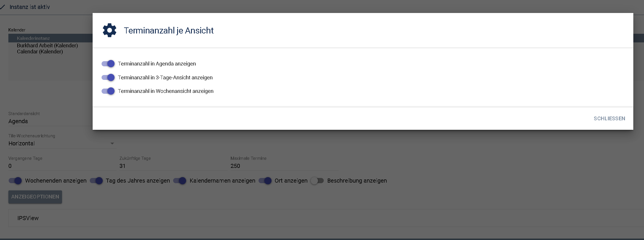

Morgen kommt das nächste Update erstmal mit Jahrestag xx/365, Kalenderwoche, Terminanzahl einzeln für jede Ansicht individuell AN-/Ausschaltbar.
Und da ich im Moment wenig schlafe (also noch weniger als sonst :rofl:) schaue ich, dass ic die Listenansicht noch ergänze.
