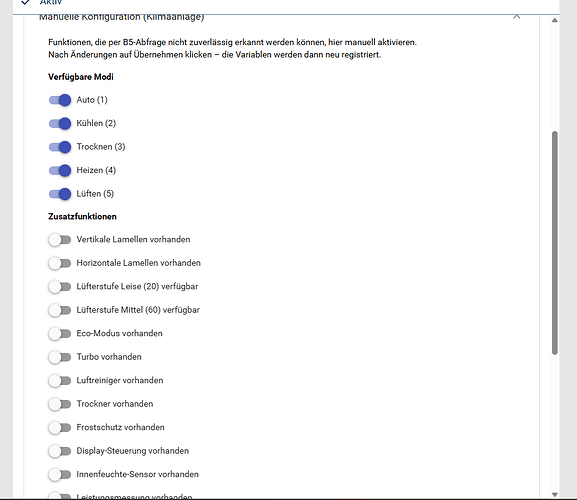

also der erste Test sieht sehr gut aus - an diversen Stellen erscheinen Fehlermeldungen, aber mit den Einstellungen aus dem Screenshot funktioniert es bei mir :star_struck:
Die Appliance-ID konnte ich auch über „Token automatisch ermitteln“ ermitteln (erstaunlicherweise funktioniert scheinbar mein ewig nicht genutzter Account noch ..) -
praktisch benötige ich aber weder die korrekte ID noch den korrekten Key - deshalb meine „Zahlenfolge“ im Screenshot.

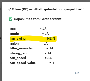

Klick mal bitte unten auf den Button „Capabilities ermitteln“ und poste die Ausgabe hier.
Hi Kai,
anbei wie gewünscht:

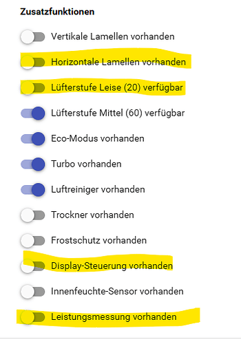

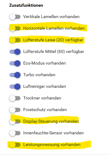

Während der Konfiguaration ist mir aufgefallen:
Er schwingt.
Die horizontale Lamellen sind vorhanden. Ebenso die Stufe “Leise”. Theoretisch könnte man das Display ausschalten. Und auch die Leistungsmessung gibt es.
