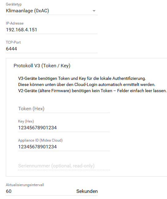

also der erste Test sieht sehr gut aus - an diversen Stellen erscheinen Fehlermeldungen, aber mit den Einstellungen aus dem Screenshot funktioniert es bei mir :star_struck:
Die Appliance-ID konnte ich auch über „Token automatisch ermitteln“ ermitteln (erstaunlicherweise funktioniert scheinbar mein ewig nicht genutzter Account noch ..) -
praktisch benötige ich aber weder die korrekte ID noch den korrekten Key - deshalb meine „Zahlenfolge“ im Screenshot.

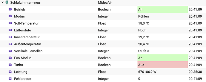

Die Leistung ist irgendwie falsch, m.E. wird diese auch nicht geliefert…
