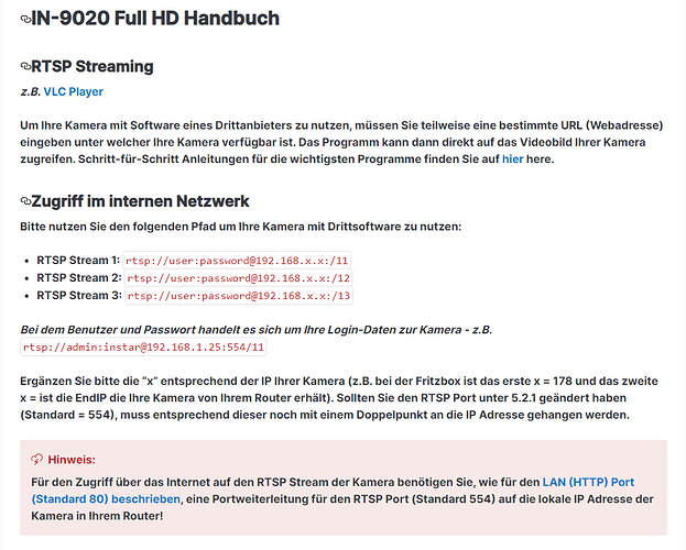

Dann musst du mal herausfinden, welche URL für den Stream bei deiner Cam gneutzt wird.
Kai
Moin Kai,
habe mal gerade nachgeschaut wie die Stream Adresse bei der 9020 ist:
In der URL vom Modul ist vor der Zahl hinten noch /livestream/ mit drin.
rtsp://user:password@192.168.x.x:/livestream/11
Edit: Das ist der korrekte Stream der mit dem VLC Player geöffnet werden kann:
rtsp://user:passwort@192.168.xxx.xxx:554/12
Wenn ich den Wert/Link manuell ändere funktioniert das Ganze und wird jetzt abgespielt im Webfront.

Kannst du vielleicht herausfinden, bei welchen Kamera´s welche URLs genutzt werden müssen?
Dann könnte man das ggf. davon abhänig machen.
Kai
Würde dir das so reichen? Schaue dann alle Kameras durch.
Ja, oder kannst du mir den genauen Link zukommen lassen? Gerne auch per PN.
Kai
Es gibt dazu ein Instar Wiki, aber ich schreibe sie dir gerne raus.
