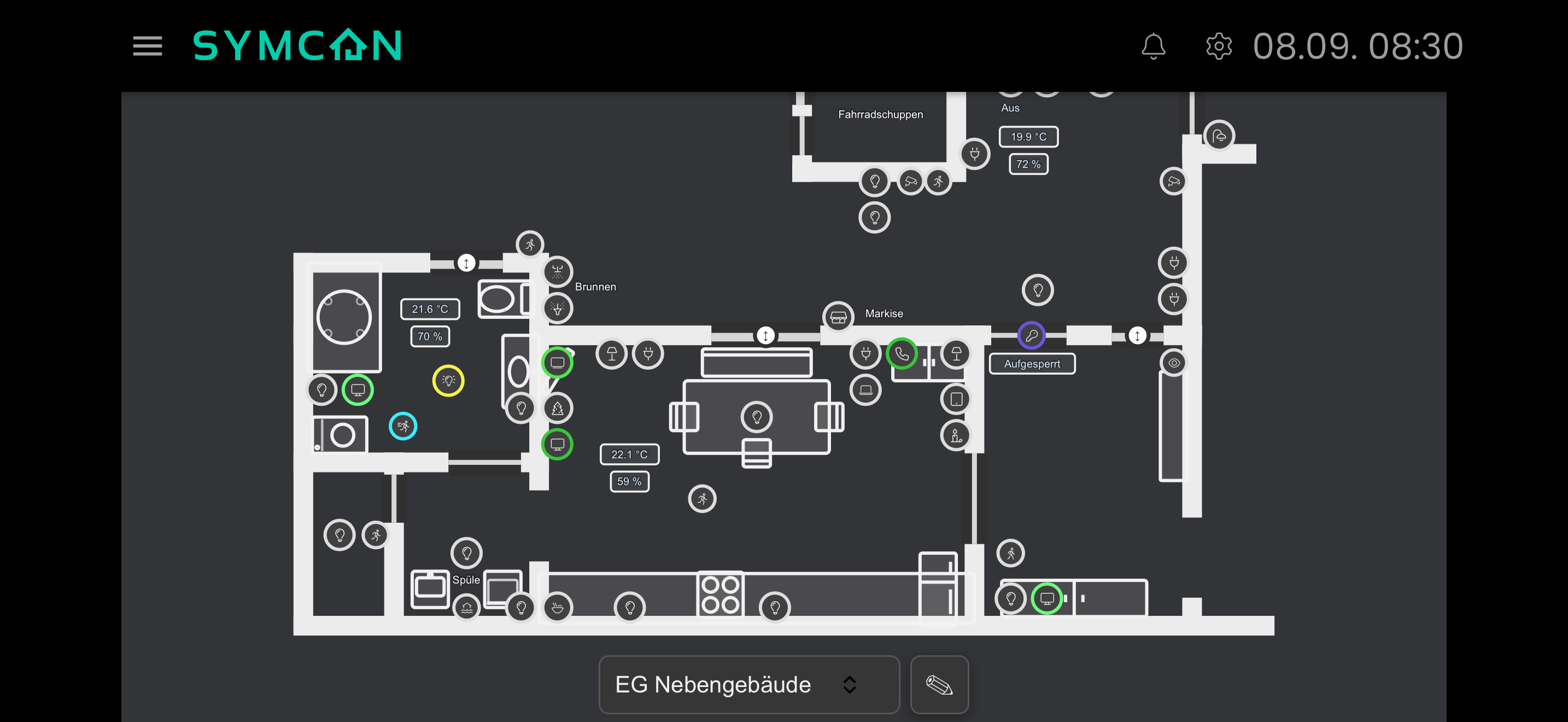

Ich habe neuerdings das Problem das der Floorplan auf dem Handy funktioniert aber der farbige Statusring nicht angezeigt wird. Ich meine aber das es bis vor ein paar Versionen noch funktioniert hat.
Mein System läuft auf dem aktuellsten Rust mit iOS im TestFlight.
Du willst den Floorplaner tatsächlich auf dem Handy verwenden? Dafür ist er gar nicht ausgelegt, ist ja alles so klein…
Funktioniert der Ring bei gar keinem Gerät?
Doch das würde tatsächlich funktionieren, ich habe einfach die Kachel entsprechend vergrößert so das der Inhalt im Querformat leicht verschoben werden kann. Also kein Problem für meine schwache Augen.
Auf dem PC funktioniert der farbige Statusring, auf dem Handy hatte es, meine ich auch schon mal funktioniert.

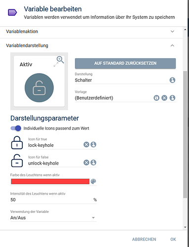

Hallo, bei mir klappt das auch auf dem Handy (aktuelles IOS). Beim schalten übernimmt das Symbol immer die Farbe und die Icon’s aus dem Variablen Profil. Auch wenn diese manuell im Plan ausgewählt werden. Die Mauern erscheinen auf dem Handy recht dick. Ansonsten kann man das übers Handy tatsächlich nutzen. Aber Tablet ist natürlich besser.

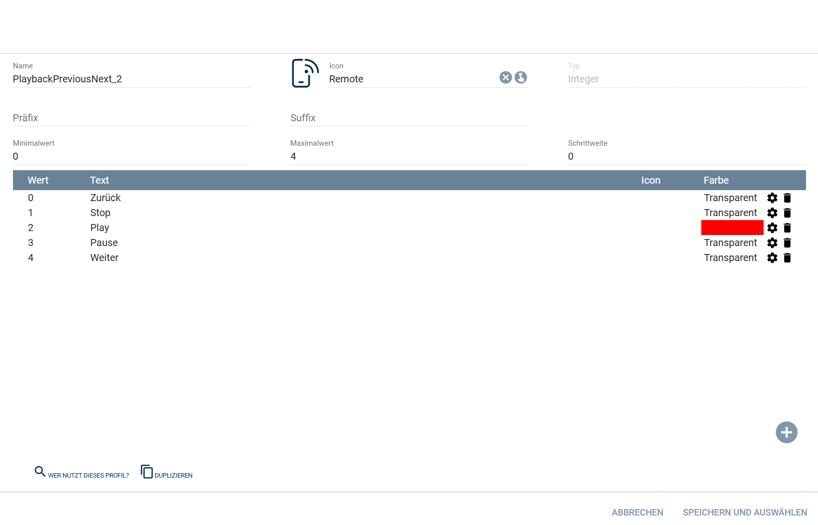

Das kann ich auch bestätigen, ist bei mir bei einem folgenden Profil aufgefallen:
Anderseits ist mir aufgefallen, das Farben aus meinem Profil gar nicht übernommen werden.
Weiß allerdings jetzt nicht ob es so funktionieren müsste.
Beispiel meines Profils:
Integer sind betreffs Farbübernahme noch nicht unterstützt

Edit: habe gerade alle Versionen (Stable, Beta, Ninja und Testing (Rust) sowie iOS Stable sowie TestFlight getestet. Bekomme den farbigen Status am iPhone nicht mehr angezeigt.
Werde mich von dem Gedanken doch verabschieden, die Anzeige am Handy zu benutzen (ist vielleicht auch besser).

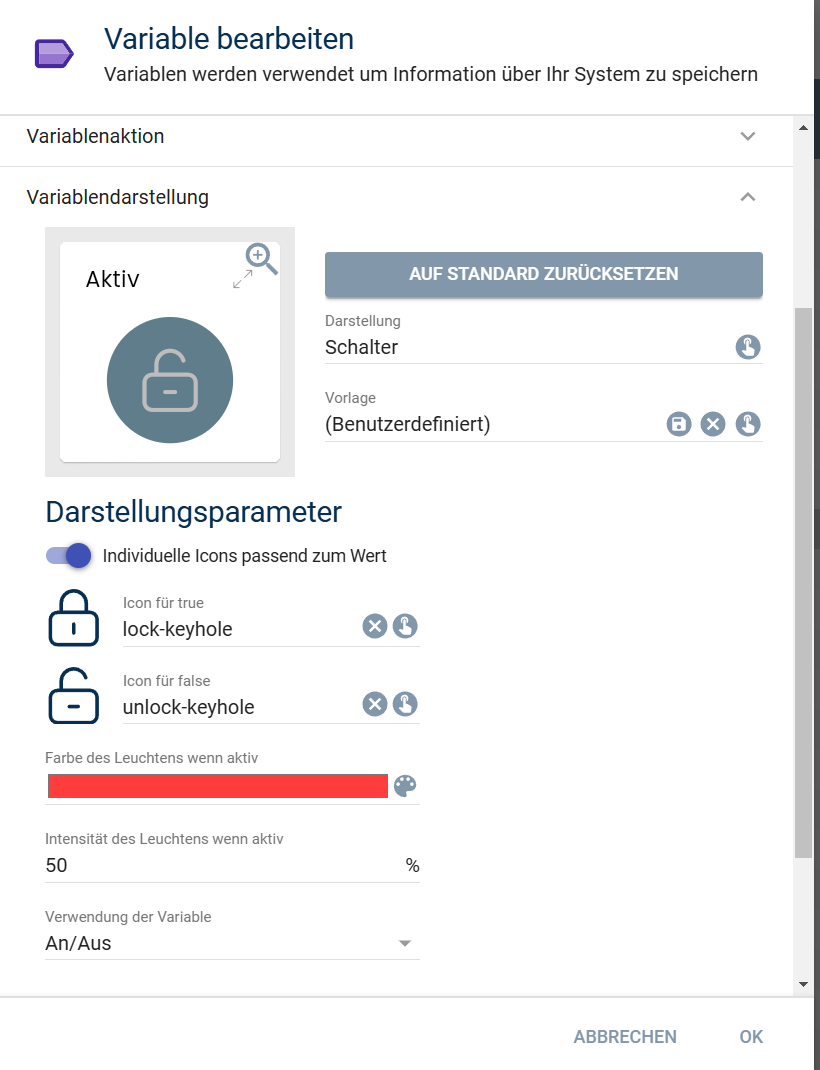

ich benutze Symcon 9.0, Ubuntu (amd64), 15.06.2026, f2880badc0d6. (stable). Auf dem Handy habe ich die aktuelle Version (26.6.1). Auf dem Handy nutze ich die Symcon App 9.0.3.
Grüße, Lutz

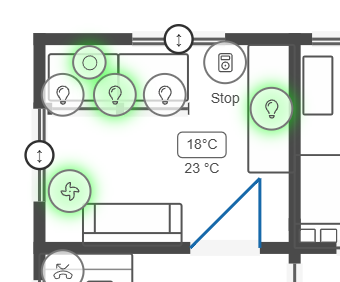

Hallo Lutz, vielen Dank für die Info!
Eigentlich wollte ich mit der Fehlerursache aufgeben, aber dein Bild hat mich auf eine Idee gebracht. Ich habe bei mir auf Dunkles Design gestellt und siehe da die Farbringe sind auch bei mir auf dem Handy sichtbar.
@mb-stern
Hallo Stefan, das ist der Grund warum bei mir kein Status angezeigt wird.
Lässt sich da was machen, das die Farben bei Hell genauso dargestellt werden wie bei Dunkel (bei Hell ist das Icon ganz ausgefüllt, bei Dunkel nur der Rahmen und Türen und Temperaturen haben bessere Kontrastfarbe)?
Ich möchte betonen, das es kein Wunsch von mir ist sondern lediglich eine Frage.
Ansonsten werde ich auf Dunkel wechseln.
Und ich möchte noch erwähnen das dein Modul wirklich Spaß macht, auch ich habe damit Maßstabsgetreu den Grundriss auch ohne KI hinbekommen :+1:

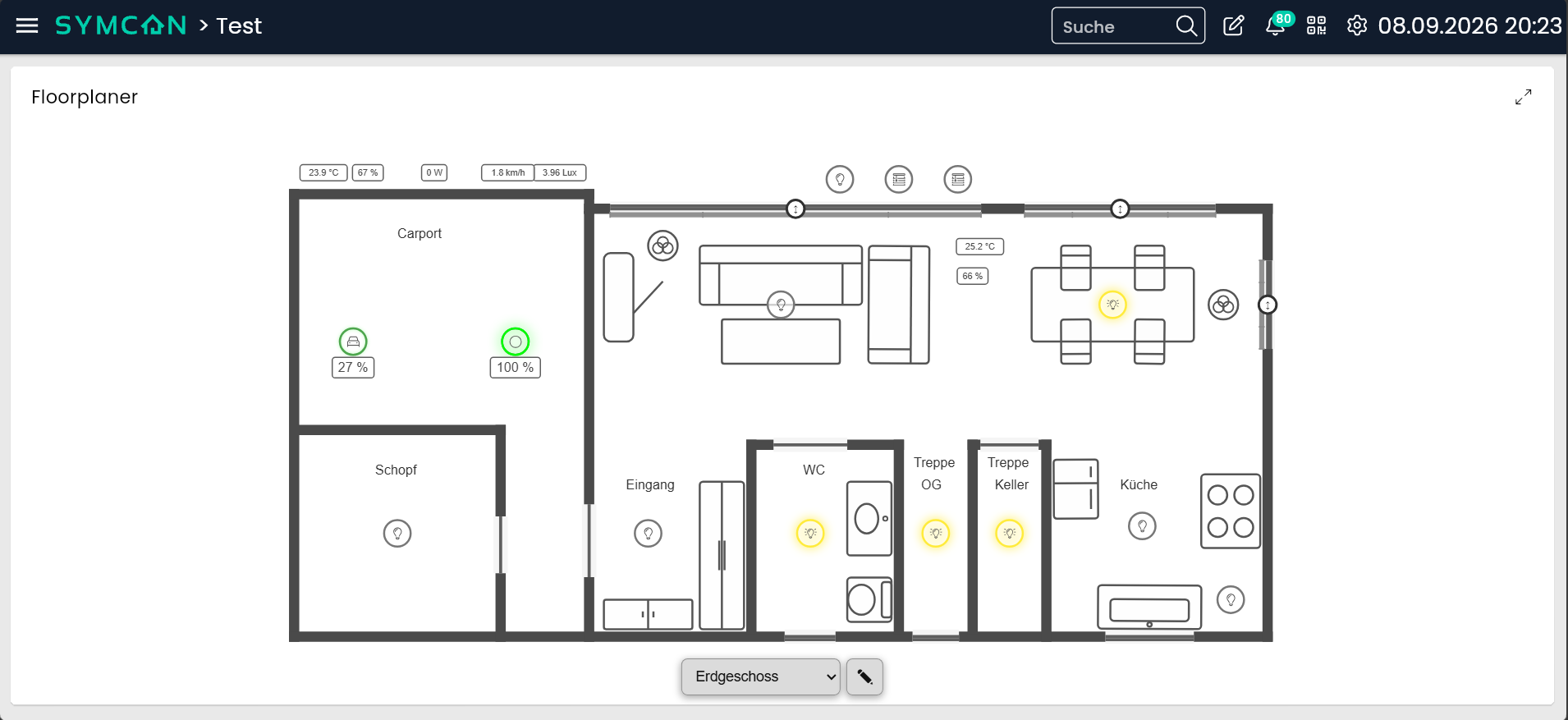

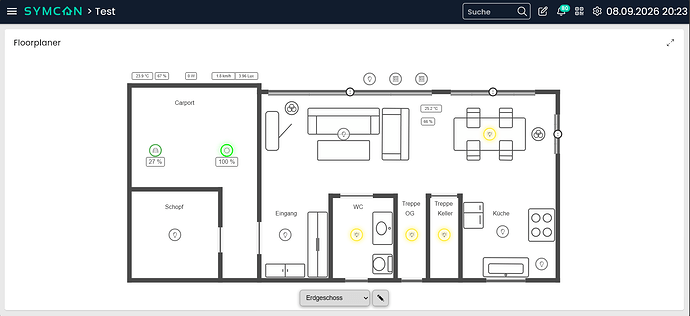

Kann ich nicht nachvollziehen. Hast du Printscreens?

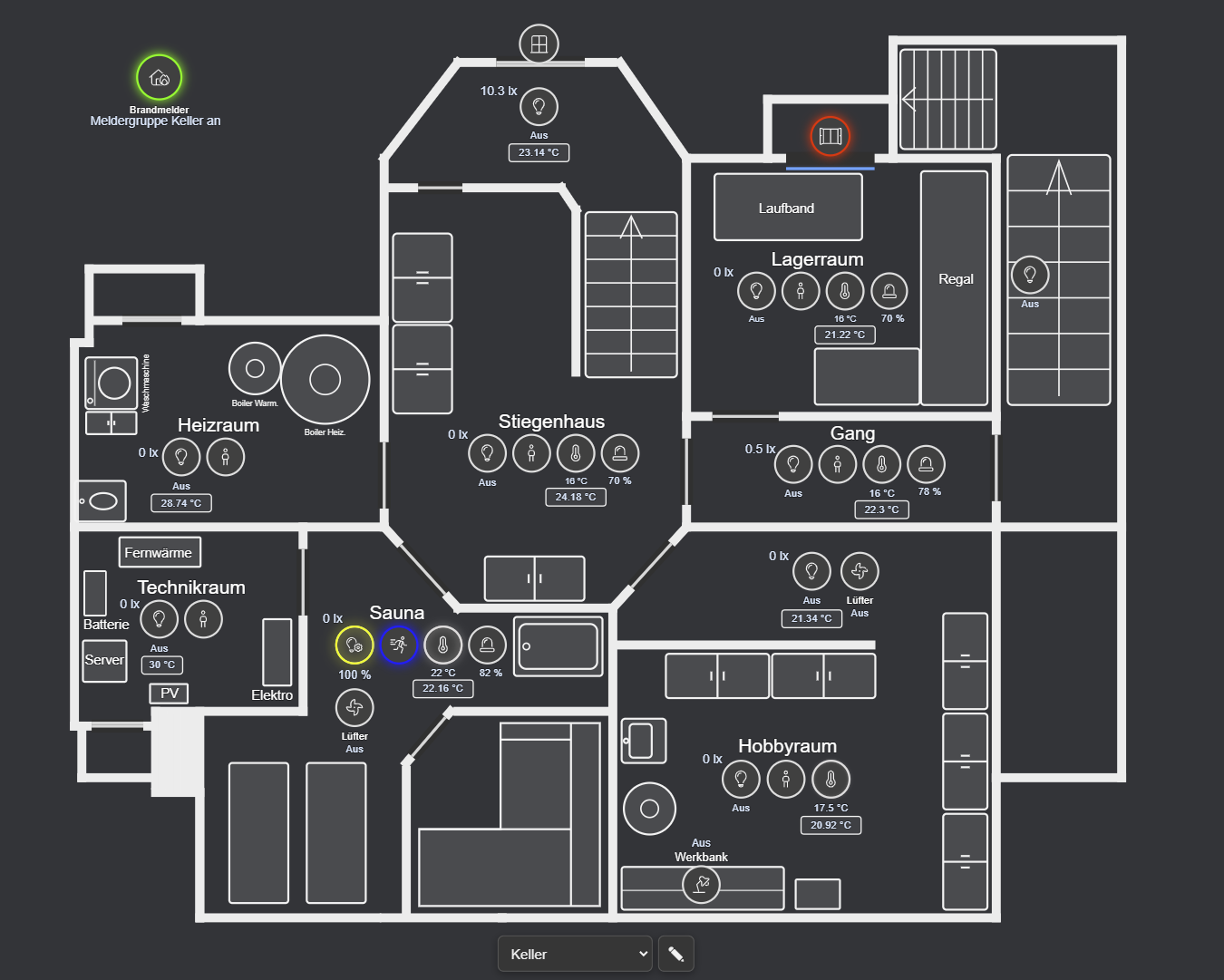

Folgend ein Beispiel bei Hell, Icons sind gefüllt und Text sowie Tür mit wenig Farbkontrast:
Beim mir sieht das im hellen Theme so aus
Ausser die Farben die gefehlt haben kann ich nichts feststellen.
Ist das ein Screenshot von deinem Handy?
