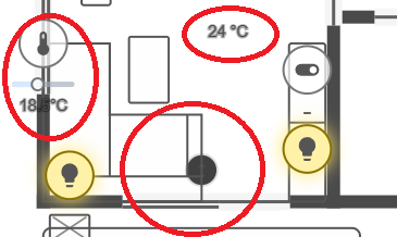

Rollläden: Ich habe eine Terrassentür mit angrenzendem Fenster, der Rollladen zieht sich aber über die gesamte Maueröffnung in der Visu und ignoriert die angrenzende Türe.
Der schwarze Punkt für die Steuerung gefällt mir ehrlich gesagt nicht, da war das vorherige Icon besser zum zuordnen und ich würde die Position auf das Fenster setzen. Auch lässt sich der Rollladen nicht bedienen wenn der Punkt auf einem Möbelstück positioniert ist.
Thermostat: Der Slider ist ein guter Ansatz, allerdings den Slider alleine bringt nichts daher muss der Wert auch noch angezeigt werden. Und dann bekommen wir ein Platzproblem und den kleinen Slider minimal zu bewegen ist auch schwierig. Besser fände ich da den gleichen Slider wie bei den Rollläden in einem separaten Fenster.
Raumtemperaturanzeige als Text passt irgendwie nicht zum Rest, schaut sehr verwaschen aus und ist nicht so Kontrastreich wie die gesamte Ansicht.

Der schwarze punkt gefällt mir auch nicht und dass es nicht funktioniert über einem Möbelstück sollte auch nicht sein, passe ich zur nächsten Version an.
Schau ich an ob es hier eine bessere Lösung gibt, auf eine Tablet könnte es tatsächlich etwas hakelig werden.
Da ist auch etwas das ich noch anschaue, mir fällt allgemien auf dass dei Anzeigequalität vom hellen Design dem dunklen hinterher hinkt.

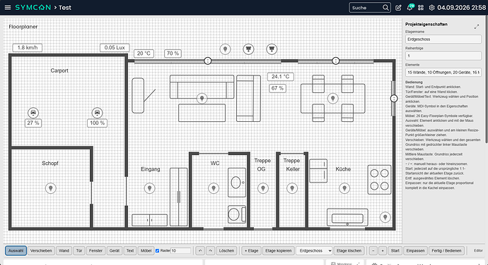

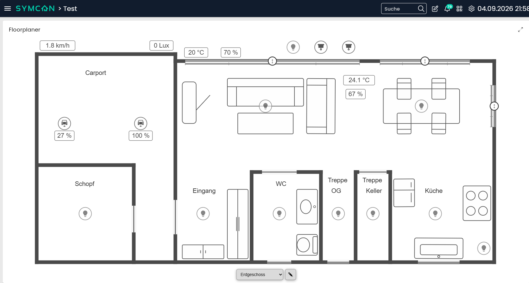

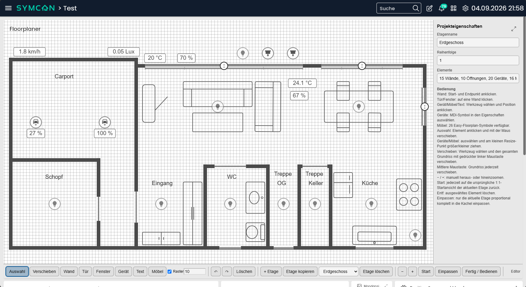

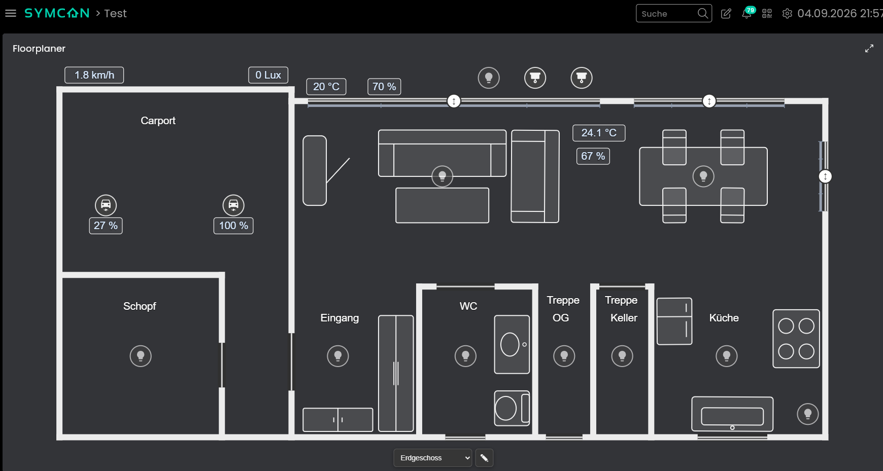

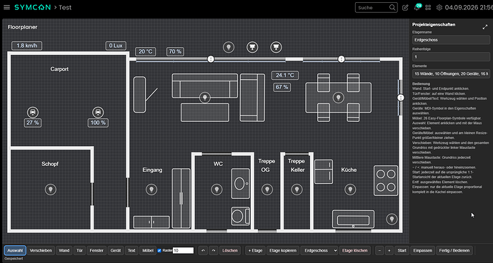

So könnte ein Stockwerk aussehen…
Konfigurator
Live

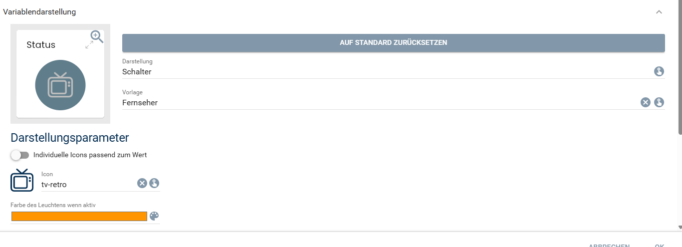

Wie funktioniert das? Ich habe eine Variable aus dem Objektbaum gewählt, die in der Variablendarstelllung ein Icon definiert hat.
Im Floorplaner sehe ich das allerdings nicht
Das kannst du nur über den Gerätetyp. Allerdings existiert nicht jedes Gerät. Was willst du denn mit dem TV tun können? Ein und ausschalten?
Der TV war nur ein Beispiel und ja, Fernseher gibt es. Ich habe es nur probiert weil ich sehen wollte, ob das Icon, welches ich in der Konsole definiert habe, übernommen wird. Und ja, der TV hängt an einer Shelly.

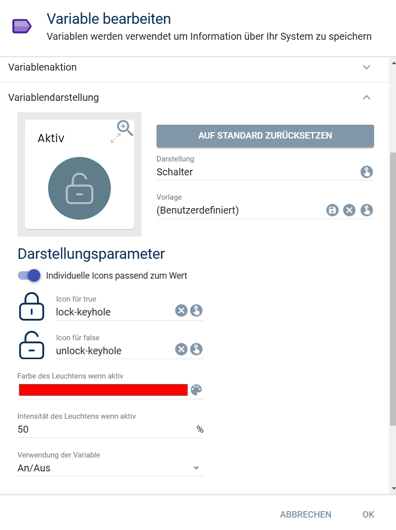

Hallo in die Runde,

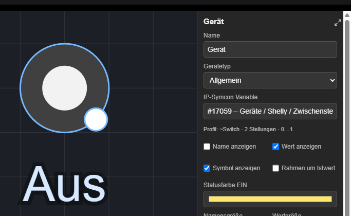

ich habe eine Frage zu der oben genannten Funktion ob ich die Vorgehensweise hierfür richtig verstanden habe (meistens liegt das Problem ja vor dem Rechner):
Ich lege ein Gerät an, in diesem wird die Variable zugeordnet und dann müsste vermutlich das Icon der Variable angezeigt werden?
Bei mir leider ohne Erfolg, auch das öffnen der Icon-Zuordnung und drücken von „Icon der Variable übernehmen“ bringt bei mir keinen Erfolg.
Es wird immer das Icon „fa-flight-fa-circle“ angezeigt:
Folgende Variable-Einstellungen habe ich zum Test in der Konsole konfiguriert:
Vielleicht kann jemand beurteilen was ich falsch mache?
Viele Grüße.
Könnte sein, dass es mit einer Variable mit zwei Icons noch nicht funktioniert. Wenn du mit einer Variable probierst, welche nur ein Icon hat, funktioniert es?
Richtige Vermutung :+1:
Bei einem Icon funktioniert es!
