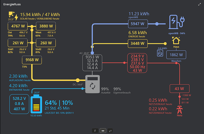

Beispiel der Full-Ansicht in der aktuellen Version:
Kurze Verständnisfrage zu dem Batteriewert in der Vollansicht hinter dem aktuellen SoC, was ist das für ein Wert (auf deinem Bild 10%)?
Ist dass die unterste Entladegrenze? Bei mir steht dort immer 0%, obwohl ich eine Variable hinterlegt habe…
Danke!
Das ist der Wert, bis wohin der Akku entladen werden darf. Mit dieser Information berechnet sich die Laufzeit bei der Entladung.

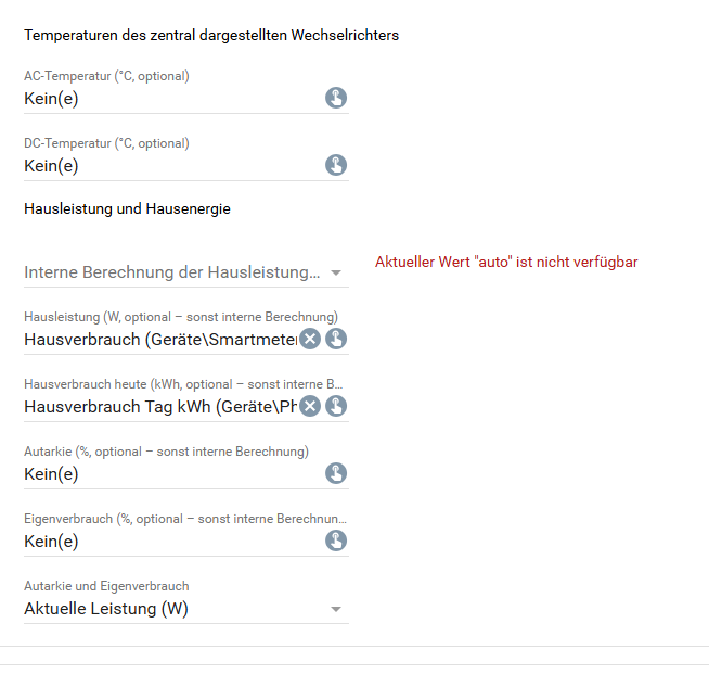

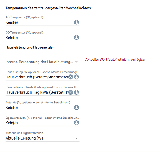

Hab eben ein Update gemacht und das bei Wechselrichter &Hausverbrauch gesehen
Was soll ich wählen statt “auto”?
Spielt bei dir eigentlich keine Rolle da du alle Werte aus eigenen Variablen wählst. Nimm irgend was…
