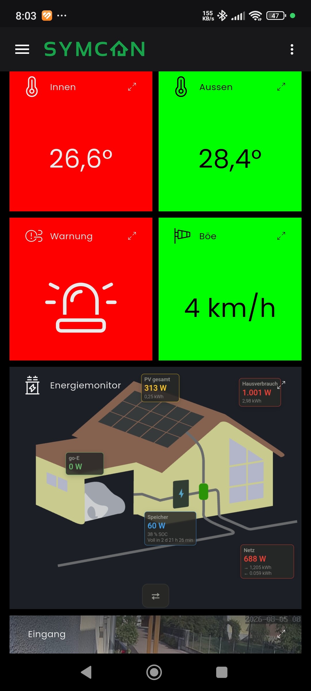

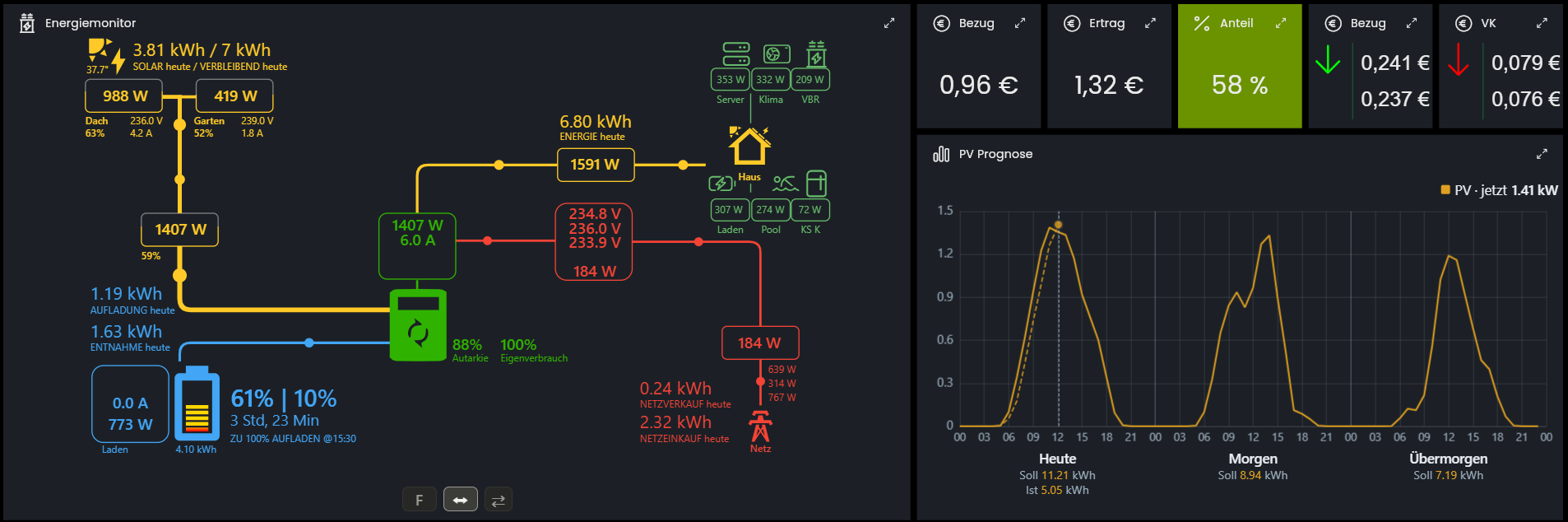

Ich hab die Kachel bei mir übrigends Energiemonitor benannt. Energiefluss wurde dem meiner Meinung nach nicht gerecht. Klar, fließt Energie von da nach dort. Aber es zeigt so viel mehr als schnöden fluss von Energie.
Meine Energiekategorie ist jetzt so viel aufgeräumter. Nahezu alles, was in der Kachel angezeigt wird, hatte ich als Wertanzeigekachel.

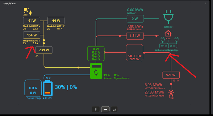

Bei mir sieht es im Chrome so aus:

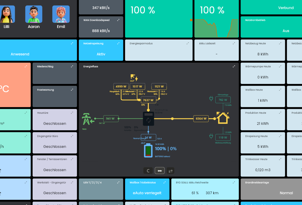

@mb-stern Sieht sehr gut aus! Ich vermute mal dass du es mangels Platz in der Darstellung auf 2 Batterien beschränkt hast, richtig ? :slight_smile:
Ist irgendwann vorgesehen das auf eine größere Anzahl zu erweitern? Ich habe nämlich drei :face_with_peeking_eye:
VG, Lutz
Nein, vorderhand nicht, die Card sieht nur zwei vor…

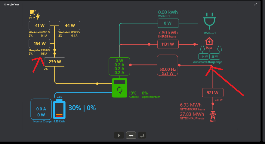

das gleiche hier:
@hfichtinger : Danke Helmut!

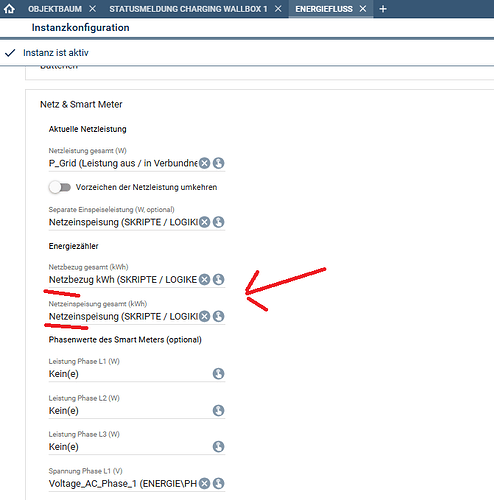

und noch eine Frage:

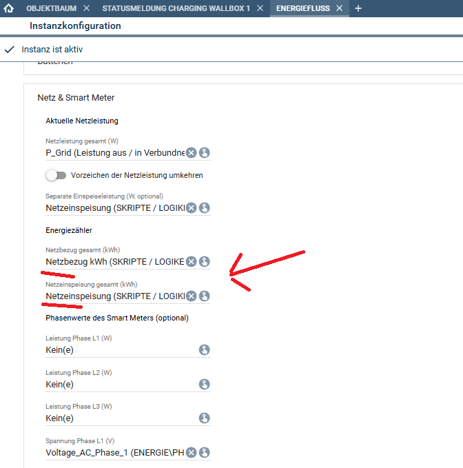

Wo kommt rechts unten (neben dem Strommasten) der Wert Netzeinkauf Heute und Netzverkauf Heute her? Da stimmt etwas nicht…

Guten Morgen Stefan. Das ging aber Fix, vielen Dank. Eine solche tolle Arbeit ist mir auch monetär etwas Wert. Eine PayPal Zahlung wurde soeben ausgelöst.

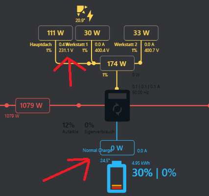

du musst die Namen kürzer machen
Kopier die Instanz und lass dir einmal so und einmal so anzeigen.
Du bist schon am richtigen ort, aber dort solltest du den Tageswert verlinken. Ist ein bisschen unglücklich beschrieben, ich weiss

- In der Konfiguration unglücklich beschriebener Tagesverbrauch für das Netz klar formuliert.
