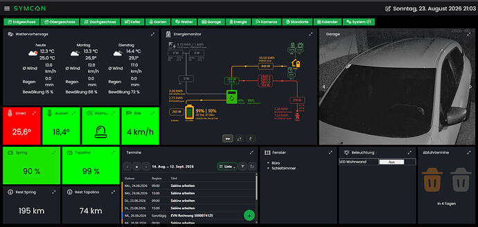

Ich meine am selben Gerät in der selben Visualisierung.
Meine Startseite. Da war die Hausdarstellung.In der Kategorier hatte ich die technische Darstellung.
Aktuell kann ich nicht zwei Arten anzeigen.

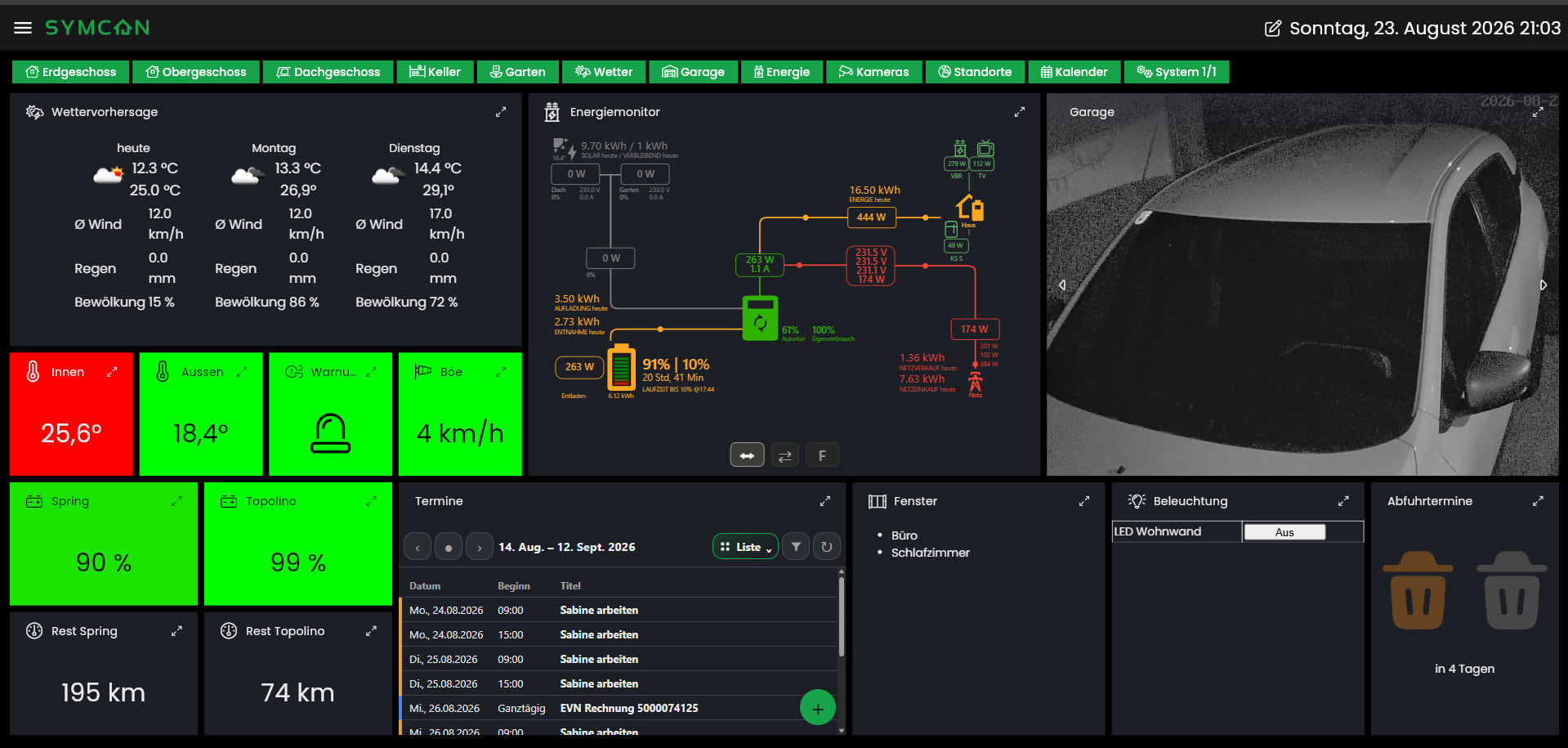

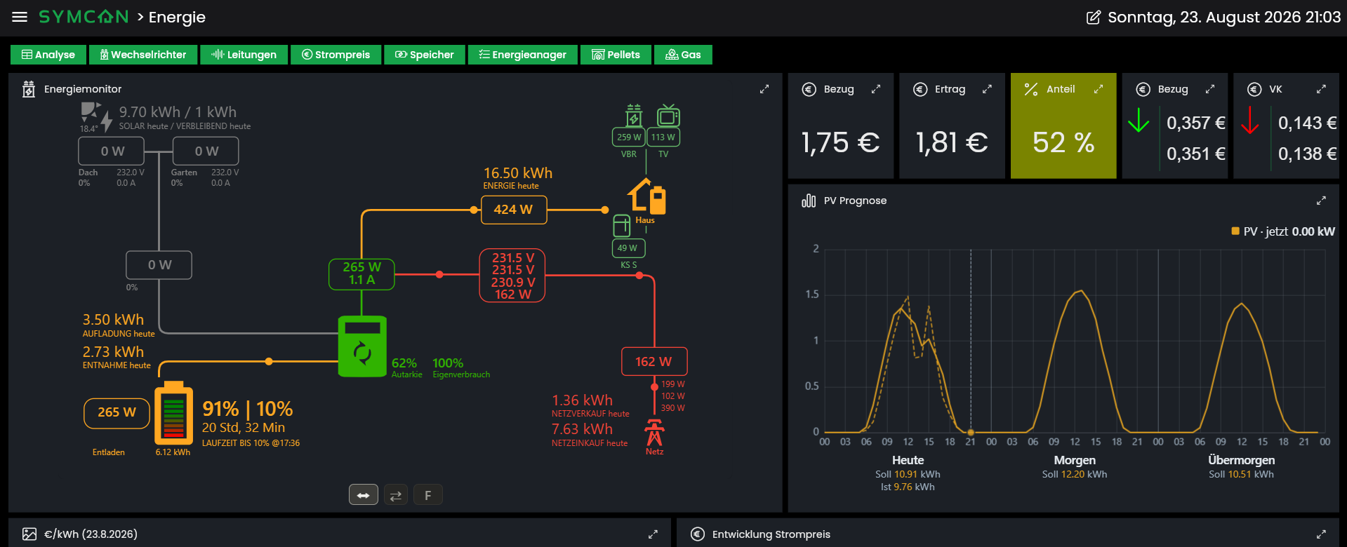

Hab noch ein wenig nachgebessert, so dass verschiedene Kacheln der Instanz ihre Ansicht behalten. Ist noch verbesserungsfähig, da es teilweise noch flackert beim laden der View, aber grundsätzlich sollte das so funktionieren und ist brauchbar.

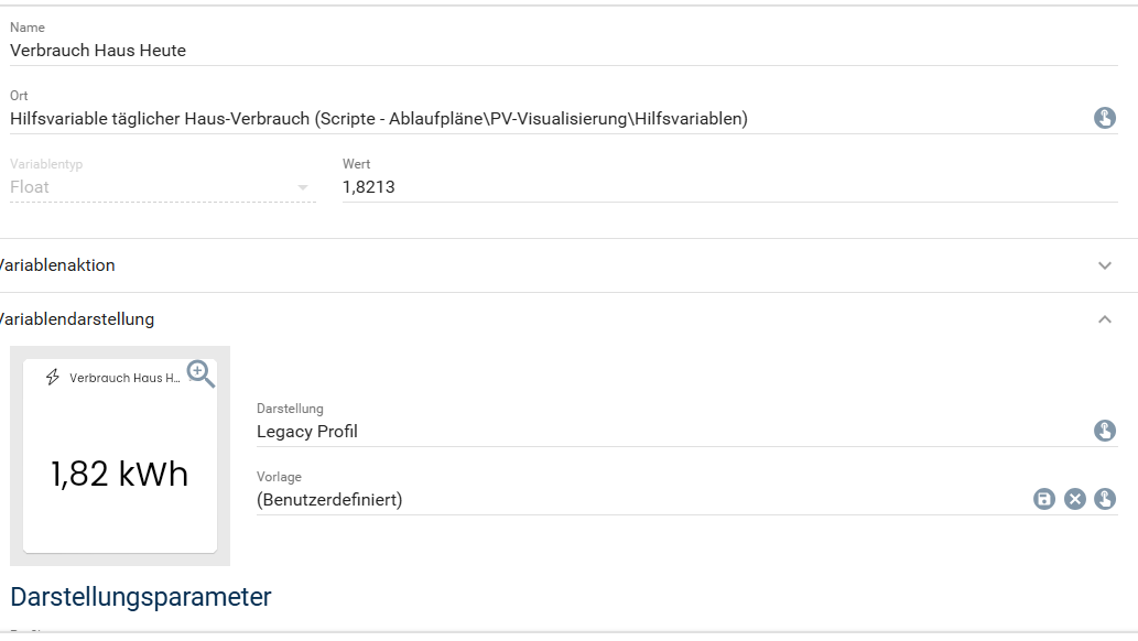

In der Hausansicht wird mir nicht mehr der Gesamtverbrauch angezeigt:
Wenn ich auf die Detailseite umschalte, wird er dort jedoch angezeigt.
Entsprechende Variable mit Einheit kWh ist hinterlegt.
Interessant. Bei mir schon.
Ich kann es auch nicht nachvollziehen. Zeig mir mal die Variable mit Wert und Typ
