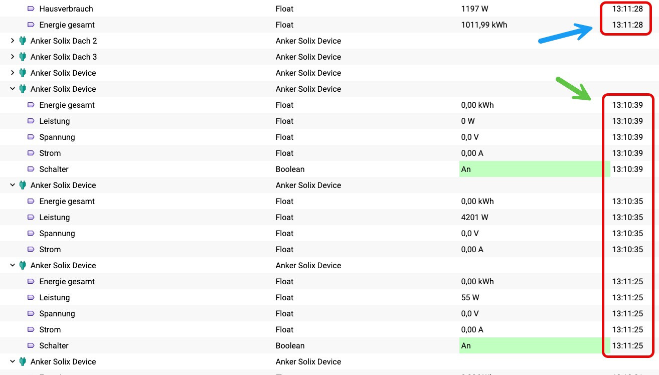

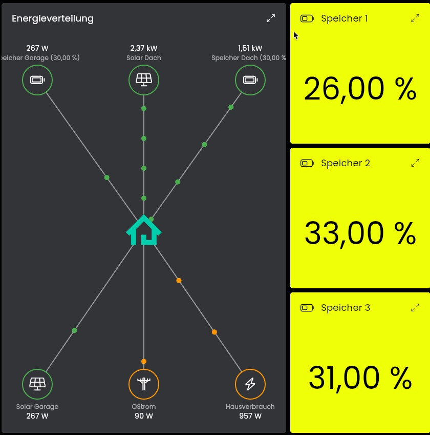

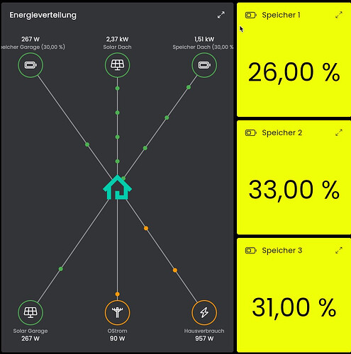

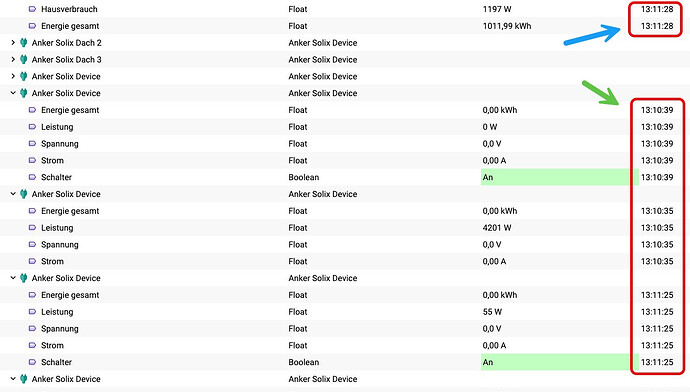

es scheint sich was zu tun..aber es aktualisiert sich nicht, evtl liegt es daran

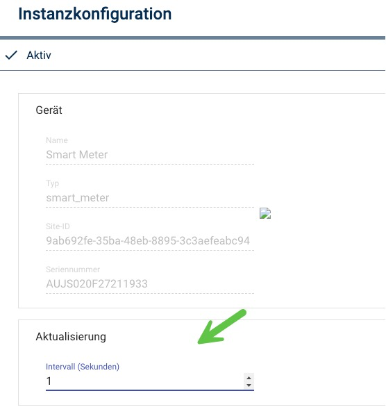

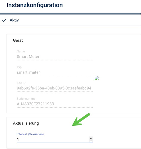

ok dan den einzelenen die abfrage zeit angepasst…
läuft nicht simultan mit der anker anzeige , aber damit kann ich erstmal leben…ist ja eine Beta :wink:
aber die folgenden Werte fehlen aber noch :slight_smile:
Danke @KaiS für dein Modul und Support :heart_hands:
