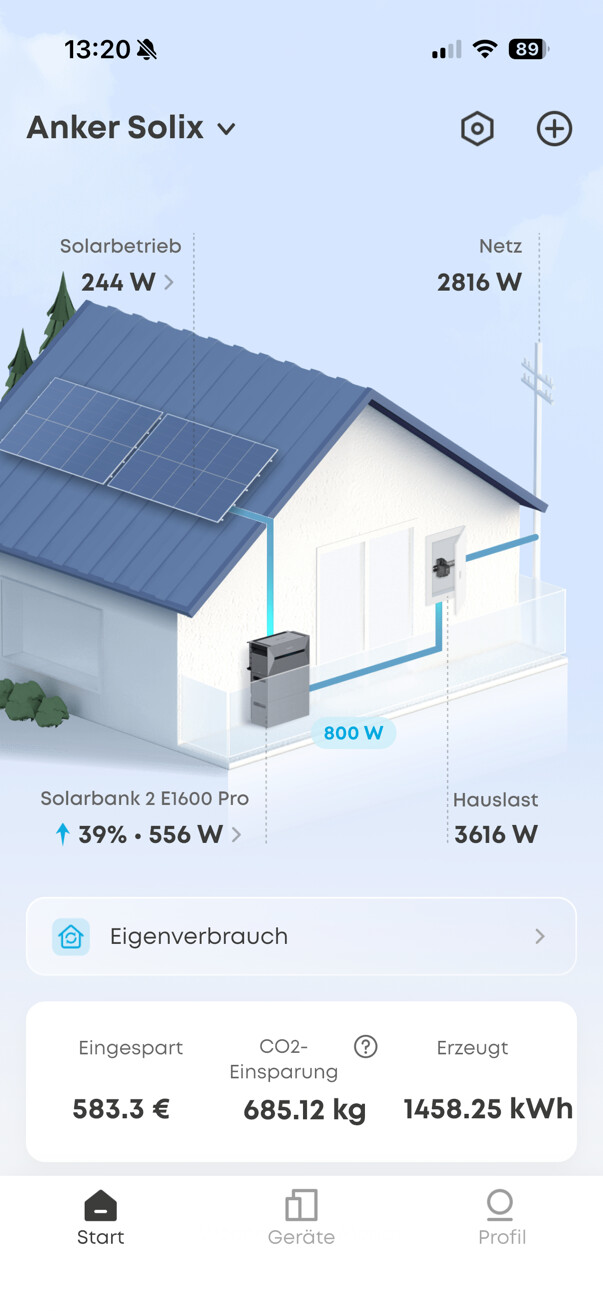

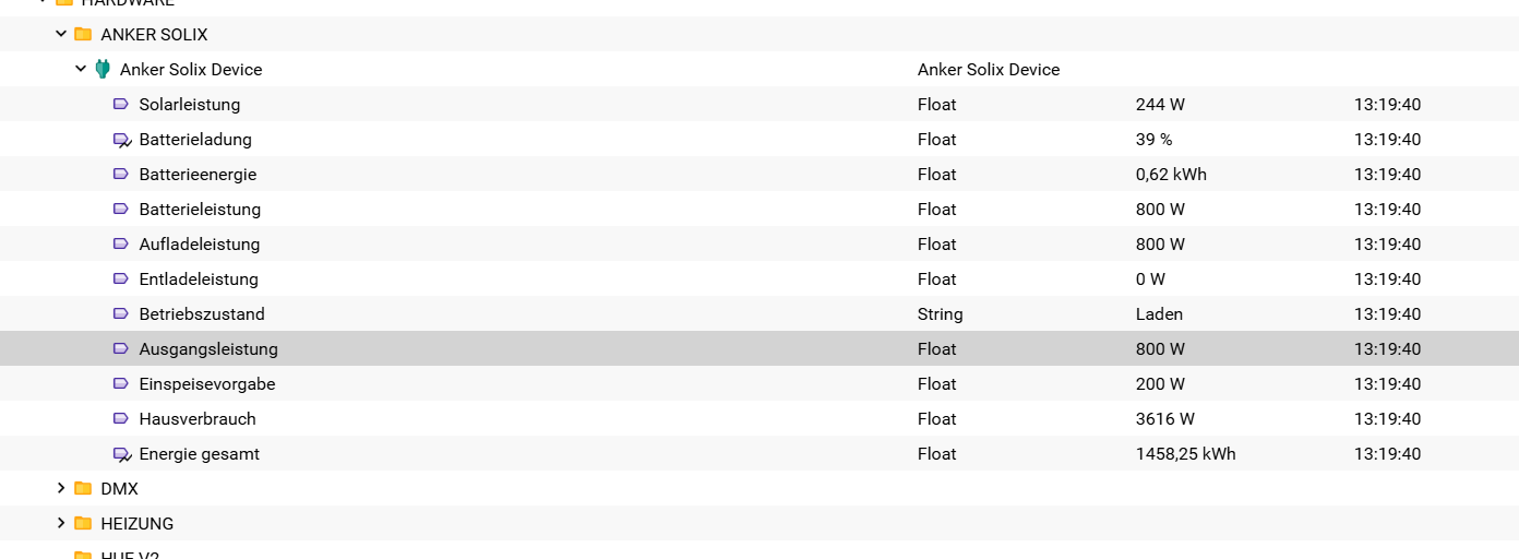

So… jetzt funktioniert es auf anhieb. Sehr schön. Eine Sache ist mir eben aufgefallen.
Das stimmt etwas nicht mit der Batterieanzeige. Schau Dir mal die beiden Screenshots an.
Batterieleistung, Auflade und Entladeleistung stimmen nicht. Ebenso kann die Batterieenergie nicht passen bei einem SOC von 38%. Mein Kumpel hat in Summe 4,8kWh Speicher.
Gruß,
Peter
Ich bin jetzt leider nicht mehr am PC, da müssen wir dann mal mit Debugs gemeinsam schauen, was von der API kommt.
Und das dann auch direkt mit der App vergleichen.

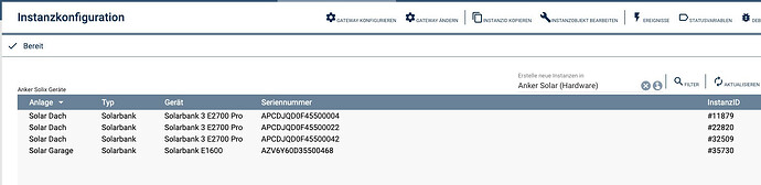

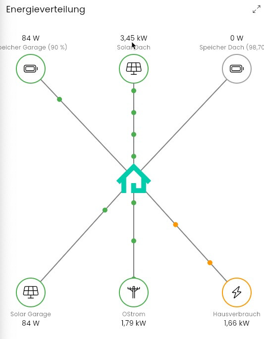

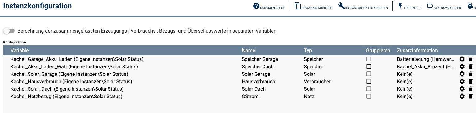

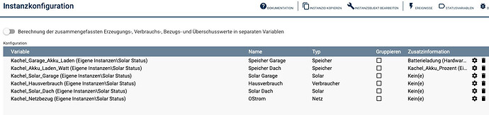

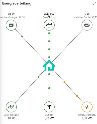

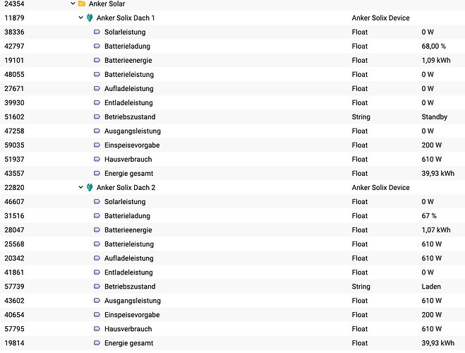

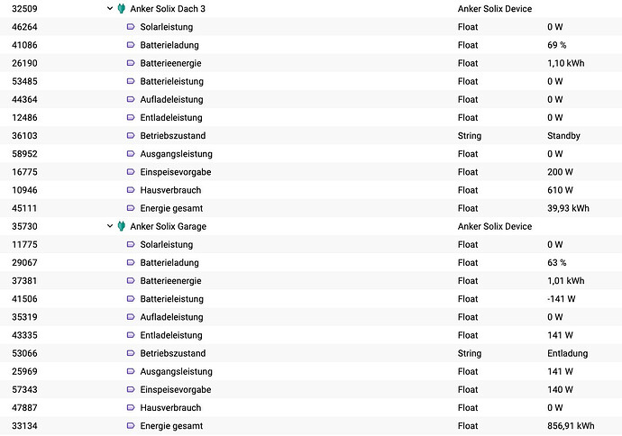

Hallo zusammen, so sieht das jetz bei mir aus, danke für das tolle Modul:
Energieverteilung Kachel:

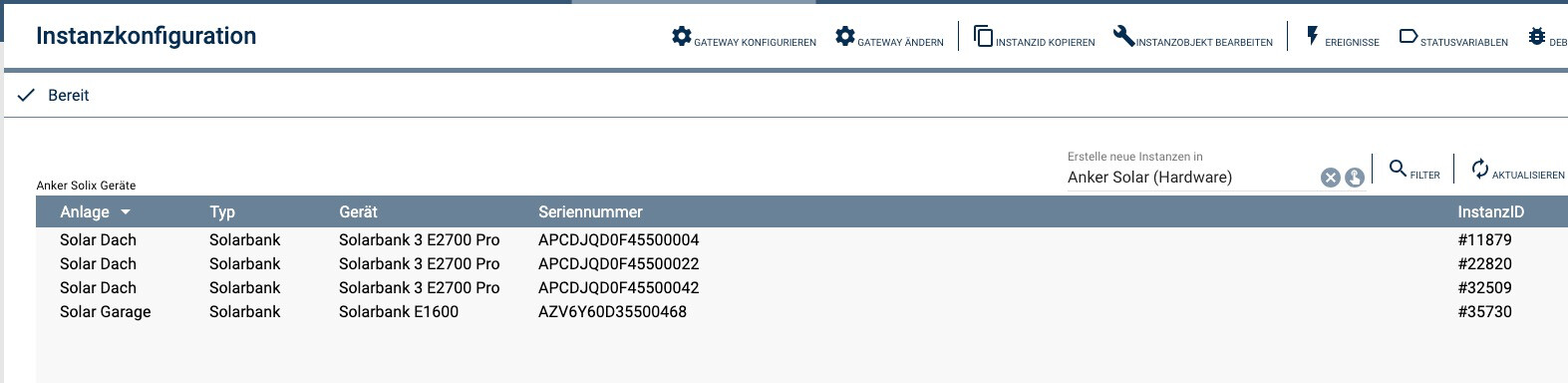

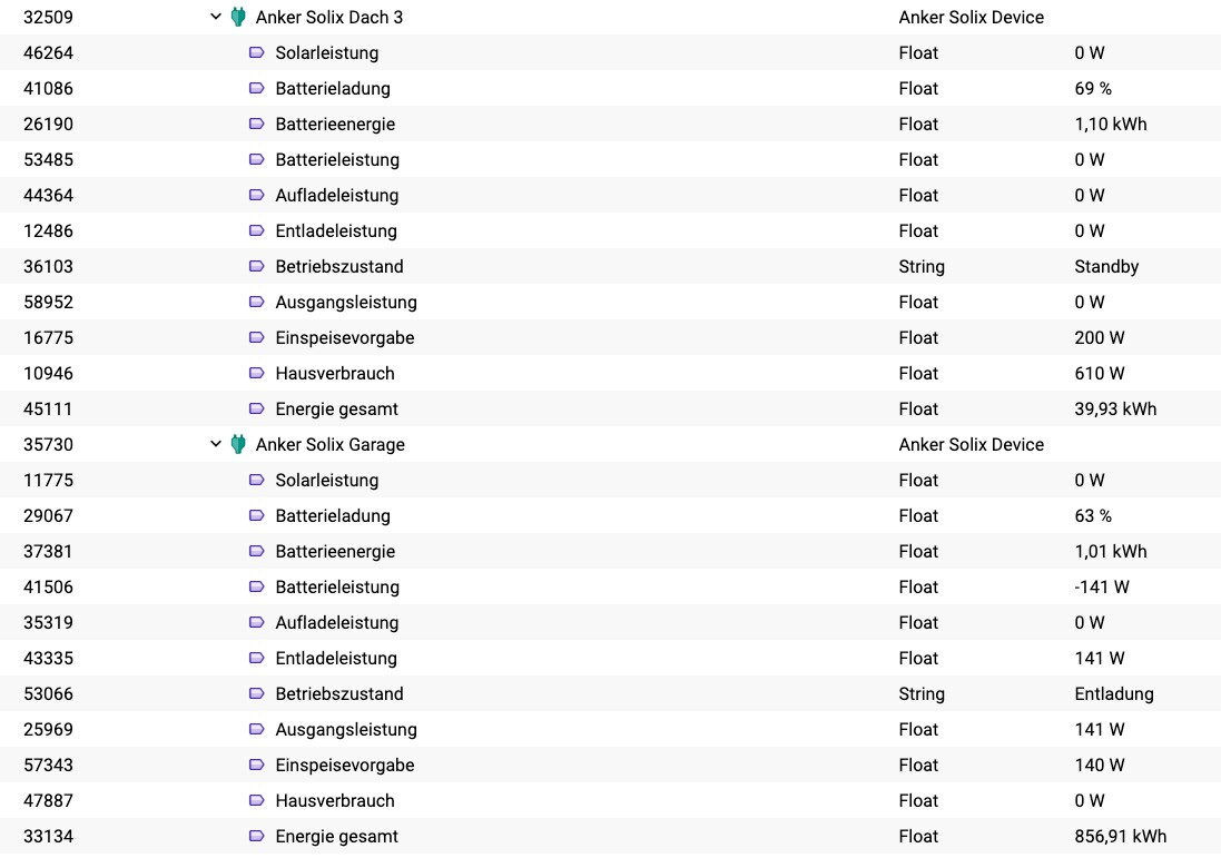

Hab mal Screenshots beigelegt damit ihr die ID Nummern wieder erkennt
Anker Solar Hardware:
das Script:

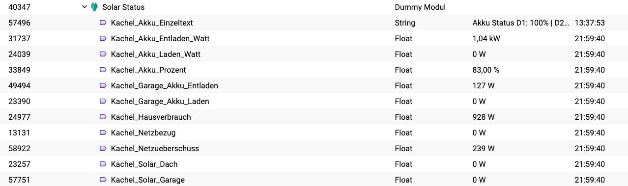

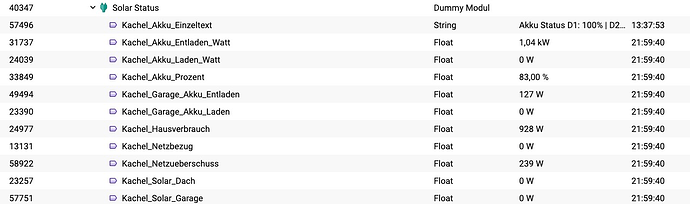

Damit das script funktioniert müsst ihr noch die Variablen anlegen
Solar Status:
Instanzkonfiguration
hab heute einen smart plug von anker ins „ankersystem“ eingebunden…leider findet der Konfigurator den Plug nicht, was übersehe oder was mache ich falsch?
