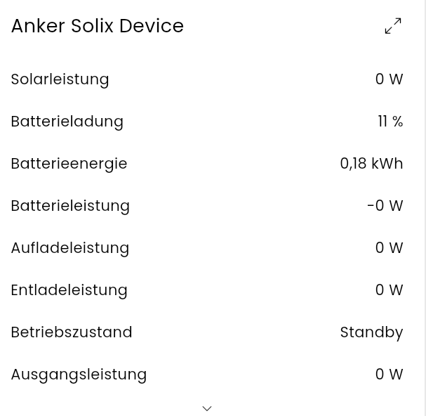

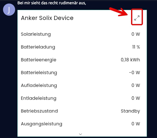

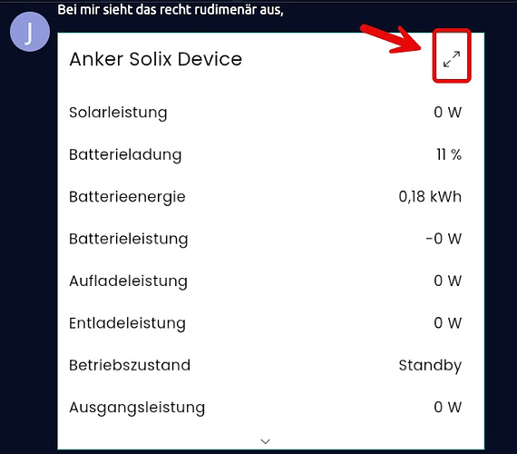

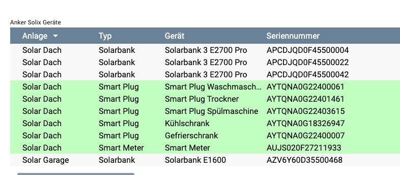

Bei mir sieht das recht rudimenär aus,
Hi Jens, ich melde mich morgen dazu !
hi jens, schau mal in deiner Visu rein ich glaube dort muss die Ansicht ändern!

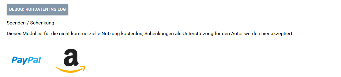

Installiere bitte mal die aktuelle Beta Version, dann sollte im Konfigurator folgender Button zu sehen sein:
Den bitte anklicken und aus dem Log die Debug Meldung kopieren und hier posten.
Kannst du auch mal die aktuelle Beta Version installieren und es nochmal versuchen?
Du kannst auch gerne mal den Button für das Debug anklicken und die Debug Meldung hier posten.

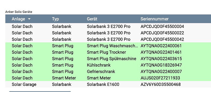

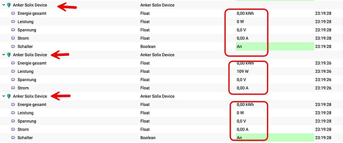

Diese werte dürften vom Smartmeter kommen… Könntest du die noch integrieren?
getestet aber mein debug Fenster bleibt leer :man_shrugging:
Das landet im Meldungsfenster.

Könnt ihr mal die aktuelle Beta Version testen, und schauen ob damit die Geräte gefunden werden?
Ja sind sie
Danke KaiS :smiling_face_with_three_hearts:

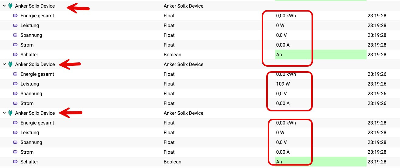

Funktionieren die Instanzen auch?
leider ohne werte und der device name ist auch nicht verändert.
Dann da bitte auch nochmal ein Debug erstellen.
die 109W sind eingefroren ist mit sicherheit nicht real
25.07.2026, 23:22:23 | Anker Solix Konfigurator | AnkerSolix Konfigurator Debug Site 9ab692fe-35ba-48eb-8895-3c3aefeabc94: {
