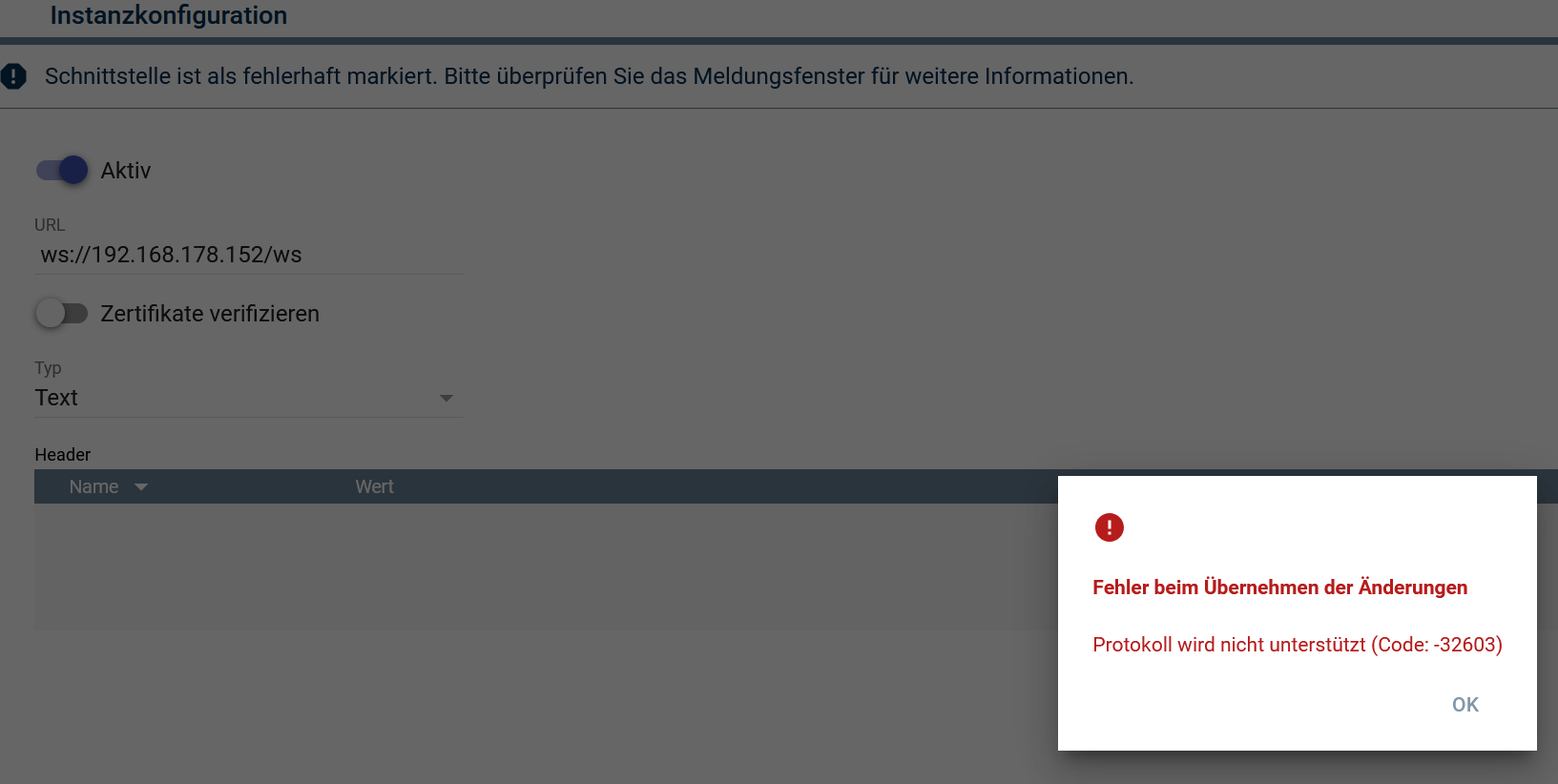

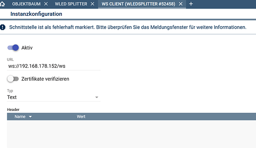

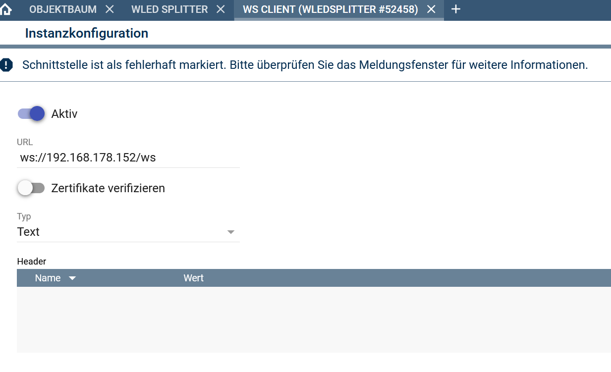

Aber schon bei der Einrichtung des WS Clienst komme ich nicht weiter:
was muss da bei Header rein ?
passt das Format der IP-Adresse ?
habd die DOKU schon gelesen, aber vielleicht nicht richtig verstanden !
und was muss noch hier ein ?

Das sieht alles gut aus.
Hast Du den zugehörigen Splitter installiert?
Hallo wibo050447,
ja der ist installiert, meckert aber wegen der Instanz rum
Setz mal die IP beim WLED immer 3-stellig, also 192.168.168.064
Ich erinnere mich schwach, dass da was war.
Was mir auch auffällt. Du hast die WLED in einem anderen Adressbereich, als Symcon.

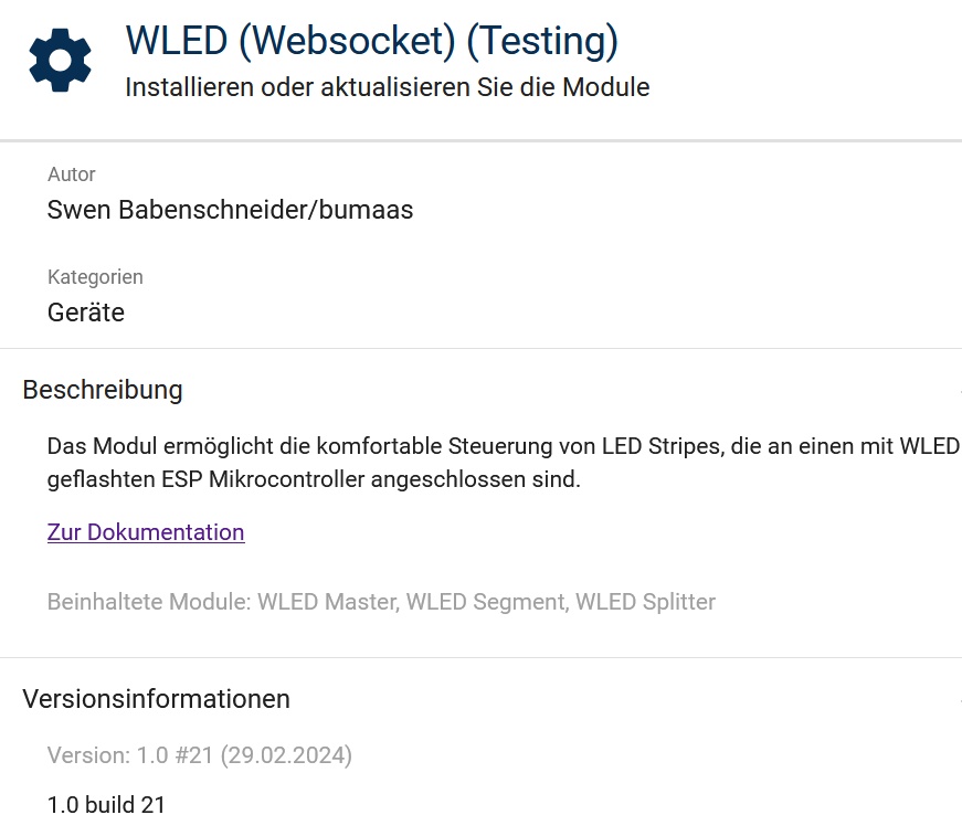

habe es soweit am laufen, musste das Modul neu installieren.
Danke soweit

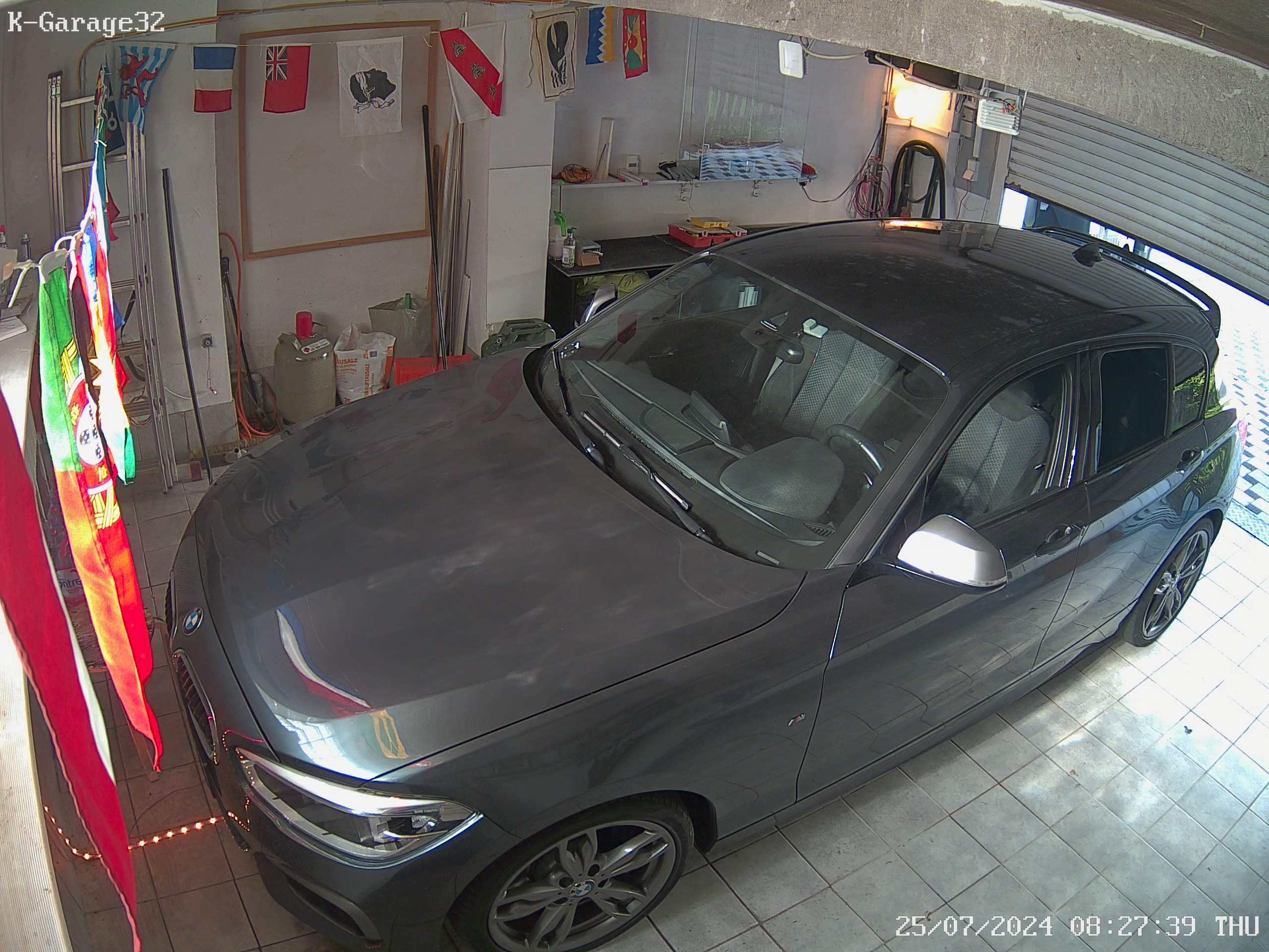

Hallo - falls jemand viiiel Zeit hat und so spinnt wie ich.
Bei mir läuft das seit 4 Jahren auf einem Raspberry PI.
Getriggert von Ip-Symcon über die GPIOs.
Ich habe 2 Lichtschranken, die mir melden ob das Auto in der Garage ist.
Durch einen IPS-868 Tracker in Verbindung mit den Lichtschranken kann ich auswerten ob das Auto vor der Garage steht, drin ist oder unterwegsist .
Das Tor hat 2 Schalter - oben und unten.
So kann ich 3 Zustände auswerten. Zu, offen oder unbestimmt.
Unbestimmt schaltet rotes Blinklicht.
Zu schaltet blaues Laulicht - kommt noch aus der Entwicklungsphase, habe die Leds dann per Kamera getestet.
Offen schaltet gelbes Lauflicht. Die Richtung - rein oder raus -hängt von der Position der „Tristesse“ ab.
Ich habe in IPS eine Variable, die die letzte Fahrtrichtung der Tristesse speichert.
Anbei ein Video, das die LEDs im Betrieb zeigt. -
Ich entschuldige mich für den Zustand des Garagenbodens.
Seit dem letzten Regensturm nicht mehr gesäubert.

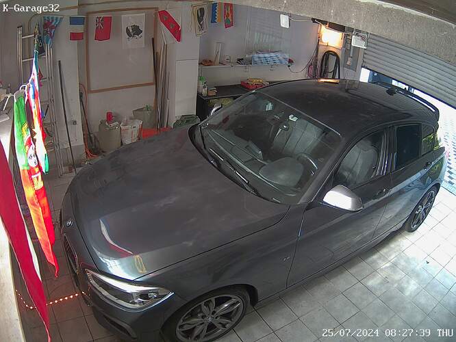

Hi
es gibt noch mehr Spinner.
Hab das so ähnlich gemacht nur mit Lauflicht etsprechend der Richtung rein raus :airplane:
und Sturzbeleuchtung

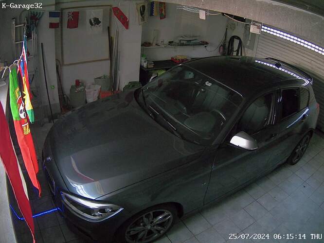

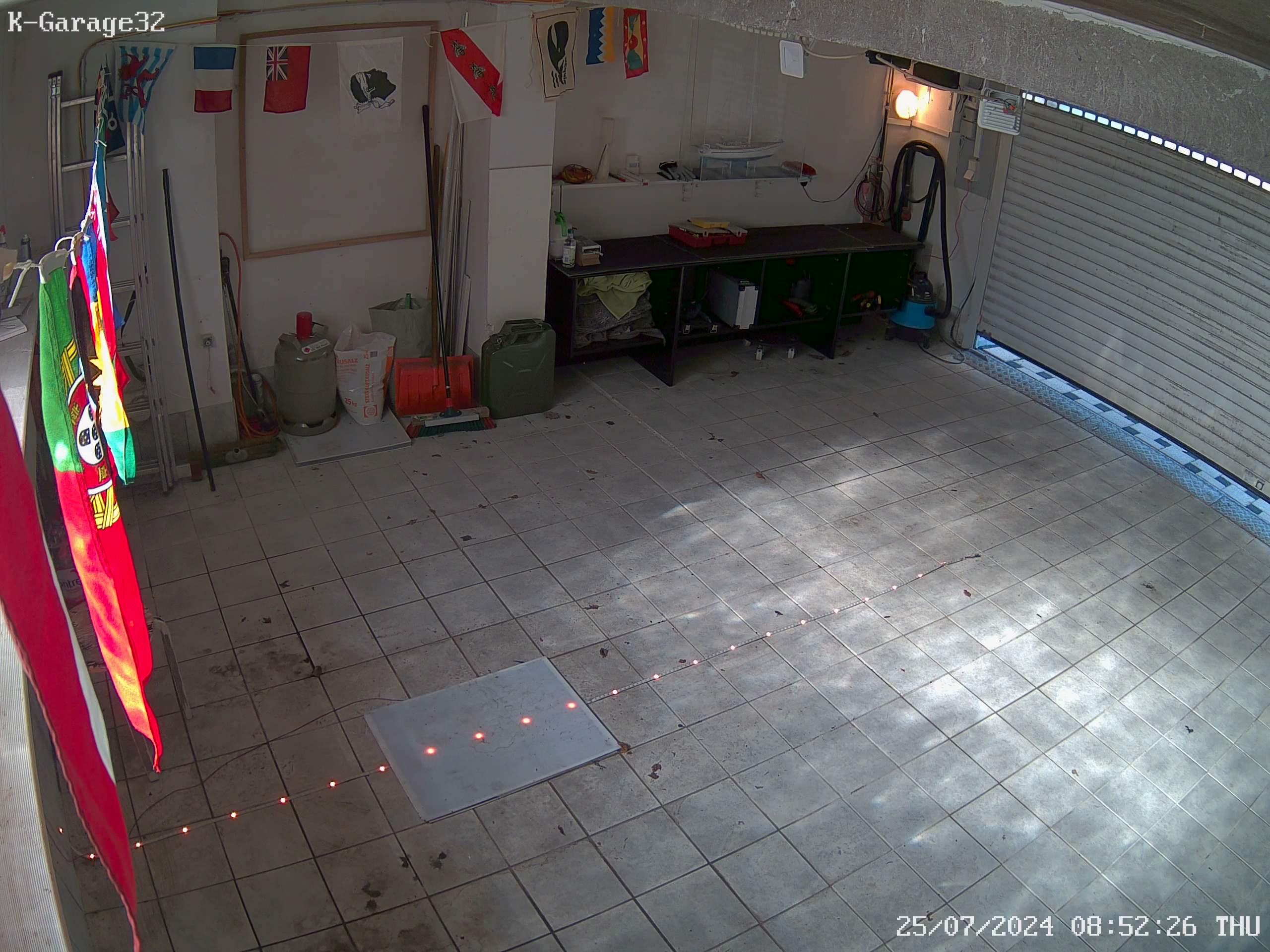

Mit dem WLED Controller steht ganz oben
Ich habe die einzelnen Szenen unter WLED selbst als Presets abgespeichert und rufe diese via MQTT mit Symcon auf.
Für die Sturzbeleuchtung habe ich die unterschiedlichsten anlassbezogenen Farben. Es können Spots sein oder die Fahne der Ukraine, Pride-Day, Orange (wenn Holland spielt), Regenbogenfarben als Lauflicht.
Für die Torsteuerung habe ich gegenläufige Lauflichter mit anschließendem 3-maligem Blinken, wenn die Endpositionen erreicht sind. Ebenfalls bei Not-Stopp rotes Dauerblinken.
Wenn der Bewegungsmelder was erkennt schalte ich auf grelles Weiß und dort wo die Kamera hängt wird zusätzliches Police-Blinken erzeugt, damit man auch das Gesicht erkennt. Symcon macht dann noch ein Foto und schickt es mir per Email zu.

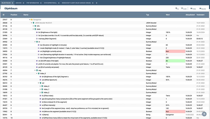

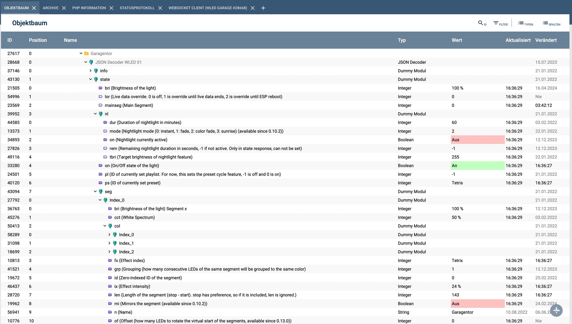

Hast du den JSON Decoder als Instanz angelegt?
Wenn ja, lautet die URL im Websocket zB. ws://192.168.1.xxx/ws ?
Und das Actionscript muss erstellt werden und auf den Websocket Client verweisen.
Dann müsstest du in der JSON Instanz eine Menge Variablen angezeigt bekommen.
Unter JSON Decoder → State kannst du schon mal folgende Variablen sehen:

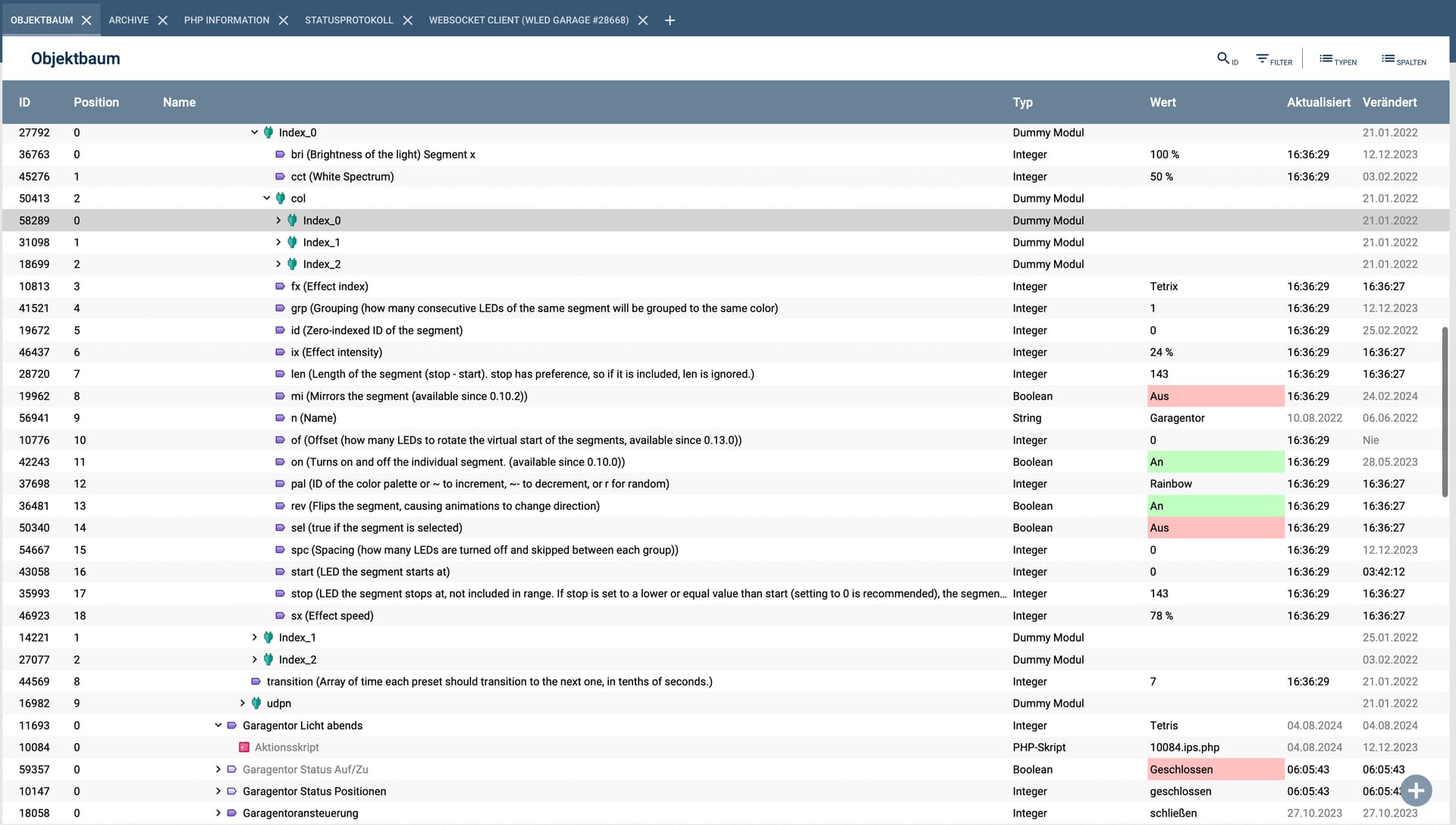

Ich habe manche Texte selber editiert. Im Grunde ist das aber auch in dem WLED Projekt gut beschrieben.
Für die Geschwindigkeit wäre es also z.B. die Variable sx. Ich habe manchen Variablen noch ein eigenes Profil erstellt. Ist ein wenig Fleißarbeit.
Für die Garagenfunktionen habe ich inzwischen unter WLED selbst eigene Presets erstellt, die ich dann aus Symcon aufrufen kann (Variable ps).
Dafür gibt es die Statusvariablen
  • „Ein“ in der Segment Instanz
  • „Presets“ in der Master Instanz
  • „Effekt Geschwindigkeit“ in der Segment Instanz.
Die Statusvariablen werden mit RequestAction() gesetzt.
Sonst zeige mal deinen Objektbaum von den Instanzen.

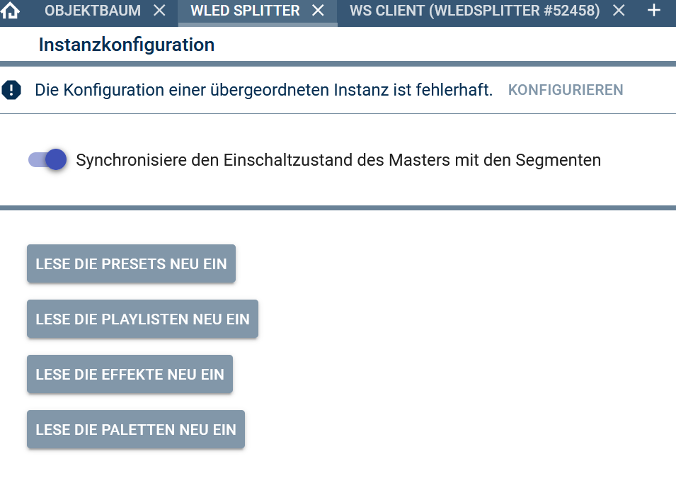

Kannst du mal in den WLED Splitter schauen? Da gibt es Buttons, um die Profile für Presets, Playlisten, Effekte und Paletten neu anzulegen.
Das sollte eigentlich helfen.
D A N K E
das hat geholfen, Profile sind jetzt angelegt …
