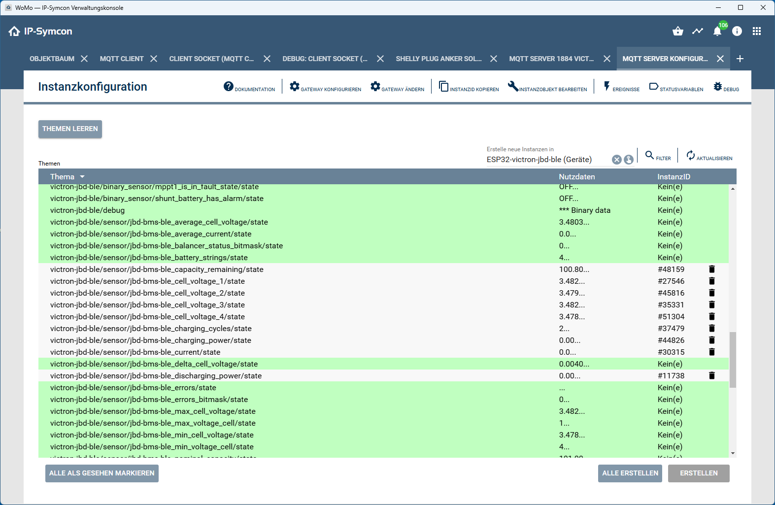

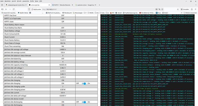

Mit einem ESP32 und esphome für victron und JBD hab ich es am laufen :
Das ganze per MQTT an Symcon auf den RUTX11.
Aber Achtung, das JBD BMS ist offen wie ein Scheunentor, jeder kann dir die Batterie per BLE abschalten, wenn es nicht dauerhaft mit einem Gerät verbunden ist. Auf dem iPhone habe ich die „Overkill Solar“ APP, damit kannst du alles machen.
ps der link: GitHub - syssi/esphome-jbd-bms: ESPHome component to monitor and control a Xiaoxiang Battery Management System (JBD-BMS) via UART-TTL or BLE
