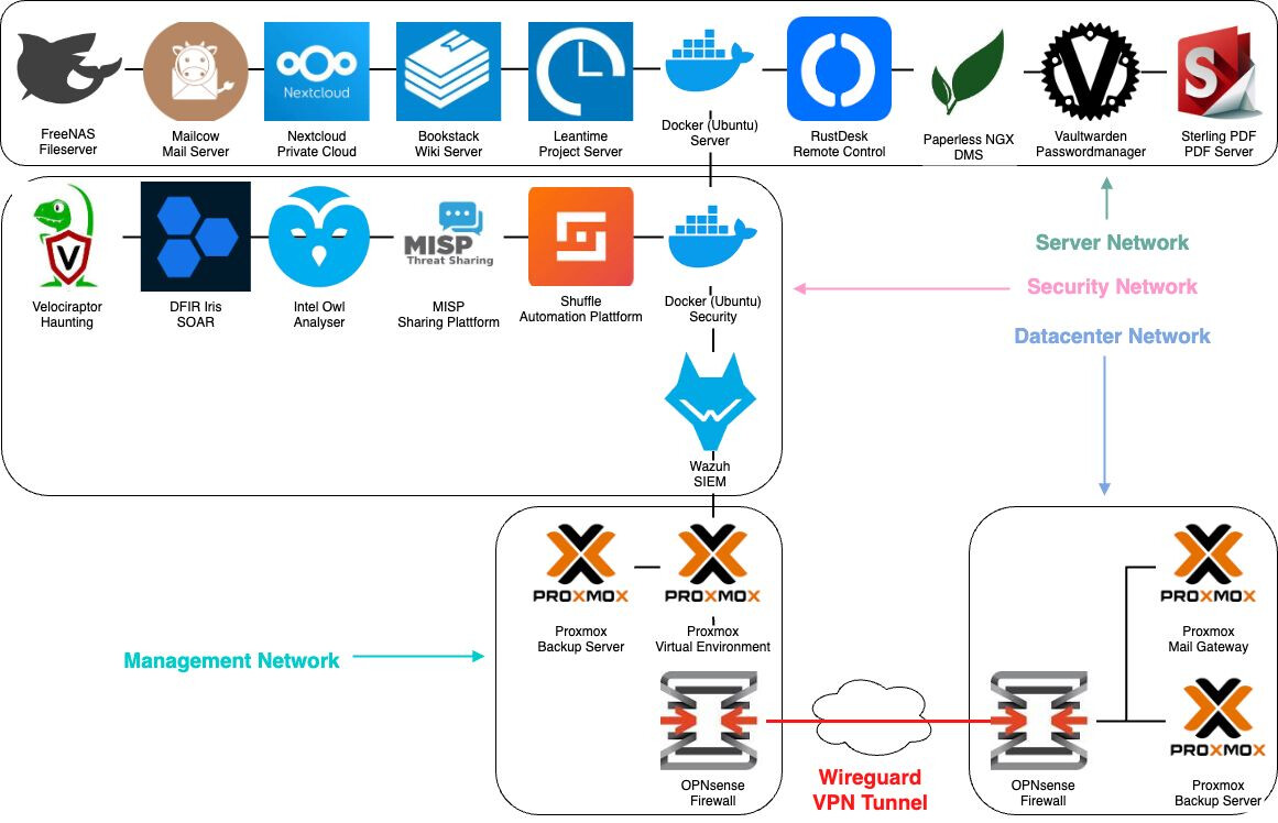

Danke Ian, alle meine Linuxserver nutze ich nur mit Console (Ubuntu minimal Server). Ich komme mit Ubuntu besser zurecht, als mit Debian - Ubuntu ist aber auch mega Stabil, ich habe seit mehreren Jahren mehrere Server und eigene Cloud Umgebungen (privat), alle auf Ubuntu - keine Probleme. Ich weiß auch das Ubuntu auf Debian beruht, aber gerade Netplan usw. komme ich besser mit zurecht.
Das ist noch mein alter Aufbau:
Mittlerweile ist noch KI (Ollama mit Nvidia Karte) dazu gekommen und im RZ ein eigenes PVE Cluster. Mit meiner eigenen Cloud habe ich die komplette MS 365 Umgebung abgelöst die ich zuvor genutzt habe.
Vielleicht schaue ich mir mal Debian in Ruhe an, darauf basieren ja auch die Proxmox Produkte (Proxmox Virtual Environment, Proxmox Backup Server und Proxmox Mail Gateway). Aber wäre eine Menge umzustellen, von der Sicherheit und Schwachstellenmanagement aber dann auch wieder entlastung, da man nicht mehrere OS / Derivate kontrollieren muss. Mal sehen, danke aber für den Hinweis :).

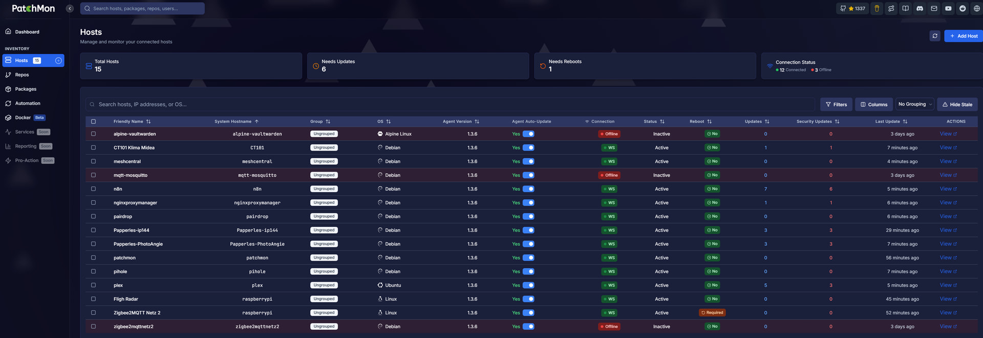

Ich stelle auch gerade meinen bisherigen Windows-10-Rechner mit IP-Symcon um und ersetze ihn durch einen HP EliteDesk 800 Mini G5, auf dem künftig Windows 11 laufen wird. Wobei das mit Proxmox und Upuntu auch eine Idee wär :thinking: Parallel dazu betreibe ich eine Proxmox-Umgebung, in der viele meiner Services virtualisiert laufen. Der Proxmox ist auch ein HP EliteDesk800 Mini G5. Ollama läuft auf einem anderen bzgl GPU und ein 4ter G5 ist für die Videoüberwachung(Milestone XProtect)
Da ich immer wieder gefragt werde, wie mein Setup aussieht, hier ein kurzer Überblick – vielleicht als kleine Anregung für andere, bin aber nur Linux Anfänger und mag auch gerne Screenshots da findet man immer neues :sweat_smile:

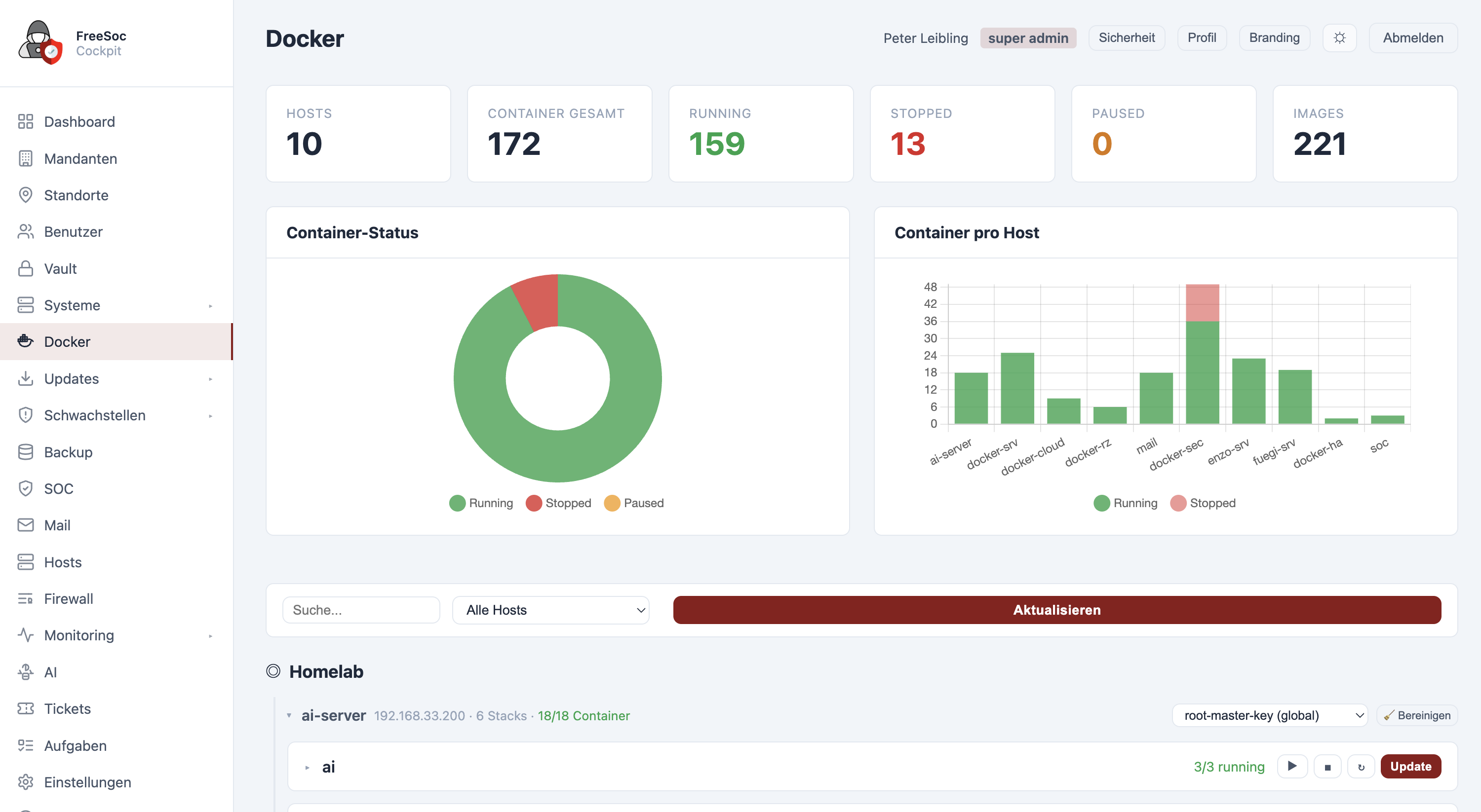

Habe gestern Abend mit Claude Code umgestellt von Windows auf Ubuntu 24.04 minimal Server mit Docker. Der ganze Vorgang hat mit Migration von EBUSD ca. 2 Stunden gedauert inkl. anpassen aller Scripte. Dienst beenden, Datenverzeichnis zippen, Claude Projekt einrichten, Datei hinkopieren, temp. Root Key erstellen (leere VM natürlich), scp copy, docker compose einrichten, USB ummappen, Daten importieren, Stack starten, Lizenz einpflegen, Server reaktivieren - fertig.
Alles lief auf anhieb.
Hätte ich selber nicht gedacht. Mehr Zeit für mein Projekt - eine GUI für alles:
