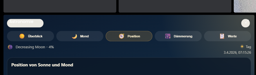

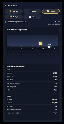

Ich habe mir eben die neue Version von dem Modul installiert. Gefällt mir echt gut. Ist schön geworden.
Ich hätte allerdings zwei Fragen zu dem Screenshot
Wie kann ich den Hintergrund der Kachel auf transparent stellen. So wie meine anderen Kacheln, die man noch oben sieht. Also dieses Grau oder was immer das ist. Und dann die weißen Flecken im Titel. Das eine ist der Namen und das andere der Expandierenbutton. Ich könnte mir vorstellen, du verwendest das helle Thema.

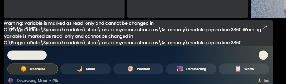

Und weil ich es wissen wollte - wegen dem Titel - habe ich auf hell umgestellt und dann bekomme ich beim aktualisieren der Werte folgende Warnung.
Variable is marked as read-only and cannot be changed in C:\ProgramData\Symcon\modules\.store\fonzo.ipsymconastronomy\Astronomy\module.php on line 3360
Warning: Variable is marked as read-only and cannot be changed in C:\ProgramData\Symcon\modules\.store\fonzo.ipsymconastronomy\Astronomy\module.php on line 3360
Wird auch in der Kachel angezeigt
Es soll die Variable “Mond im Sternzeichen” geändert werden. Diese ist aber read only. Das selbe Problem dürfte es mit der Variable “Sonne im Sternzeichen” geben. Deaktiviere ich beide, kommt keine Warnung.

Den Fehler habe ich dank der Meldung nun gefunden und sollte in der aktuellen Beta behoben sein. Wegen dem Design warte ich noch auf Rückmeldung von Symcon selber oder jemand der hinreichend Erfahrung mit dem HTML SDK und auslesen der Design Einstellungen hat.

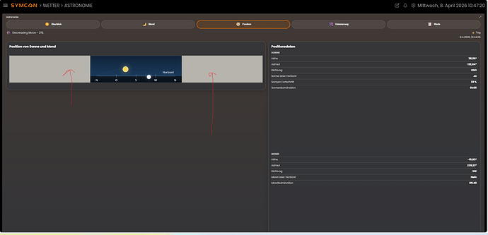

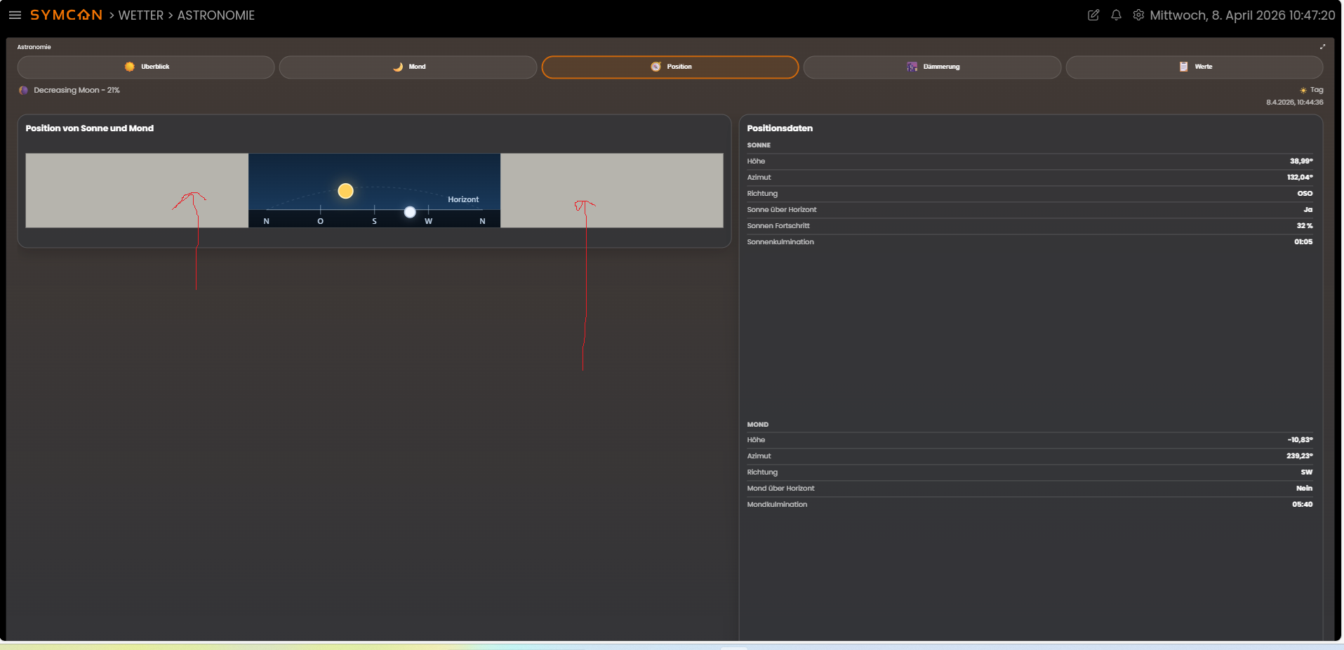

Tolles Design :smiling_face_with_three_hearts:
Könnte man das noch irgendwie an die Breite/Höhe automtisch anpassen, damit der graue Rand verschwindet?
glg

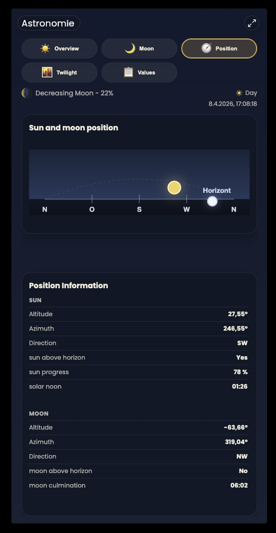

Kannst Du mir verraten was Du für ein Design bzw. Einstellungen nutzt, damit ich das irgendwie nachvollziehen bzw. nachstellen kann?

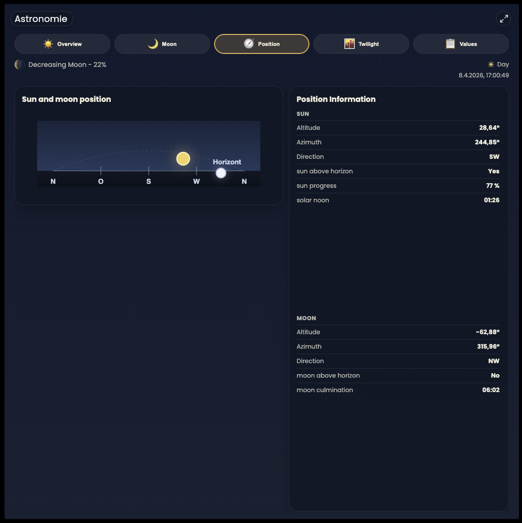

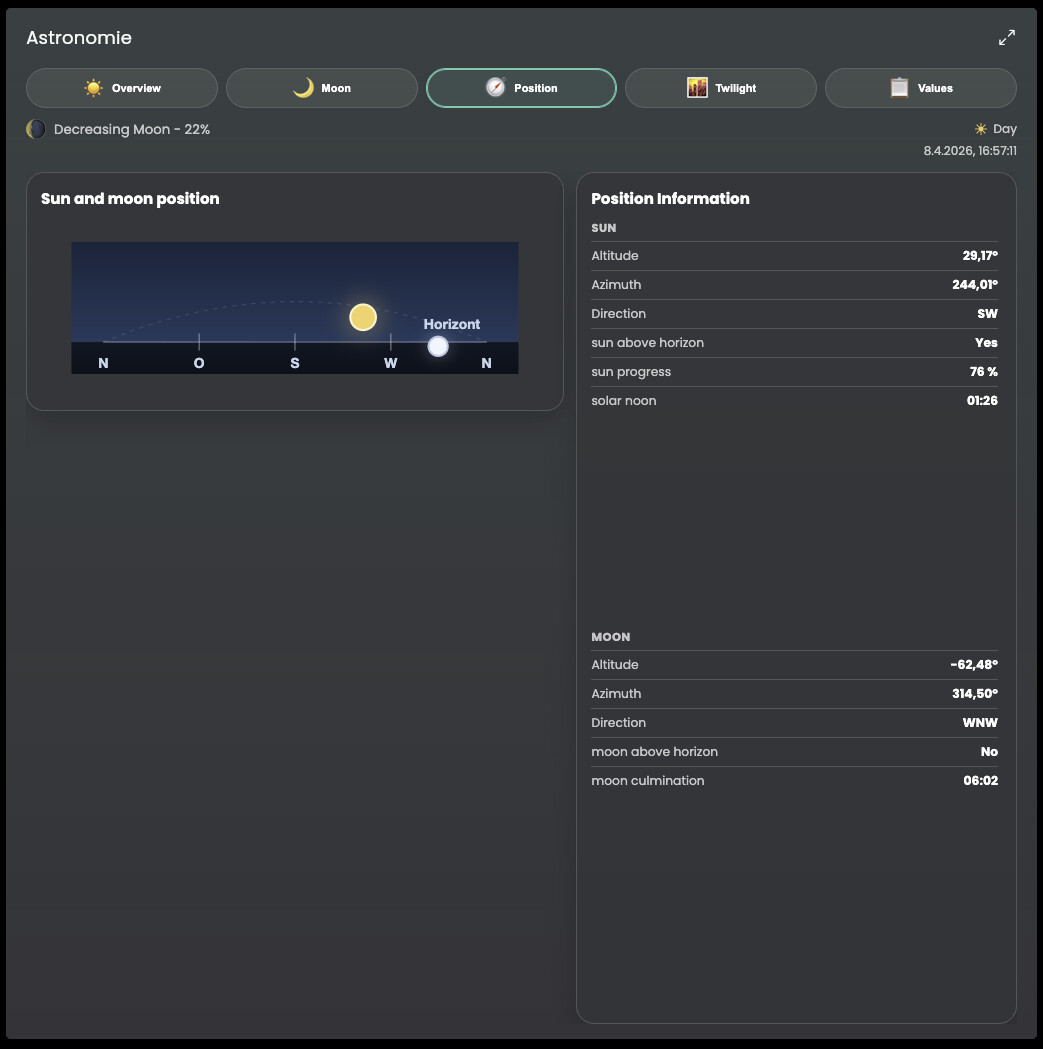

Ich habe mal versucht das im Design Dark bei Einstellungen im Modul Kachel-Design Theme-Modus Auto nachzustellen.
Das sieht dann bei mir so aus wenn ich die Kachel in die Breite ziehe
Wenn ich im Modul bei Theme-Modus Benutzerdefiniert auswähle sieht das bei mir so aus
ich kann also die grauen Flächen, die bei Dir mit Deinen Einstellungen auftauchen, gerade nicht reproduzieren.
Wie breit man die Kachel zieht ist ja jedem selber überlassen.
Ursprünglich hatte ich das für die Breite konzipiert
Dann wird insgesamt auch nicht so viel Platz verschenkt. Ich bin aber für Verbesserungsvorschläge offen, wobei gerade bei der Visualisierung doch jeder andere persönliche Erwartungen hat.
