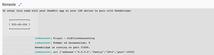

Ich habe auf meinem Qnap per Docker die Hombridge installiert!
Allerdings bekomme ich per Websocket keine Verbindung! Bin mir aber nicht sicher ob ich noch was vergessen habe.
Im Docker Terminal wird mir das angezeigt.
Und in Symcon steht immer Verbindung verloren
Was mich verwundert das in der Qnap Docker Konsole steht
[websocket] url {"address":"0.0.0.0","family":"IPv4","port":4050}
Müsste das bei address nicht eine IP stehen? Habe hier gelesen das es schon lauffähig auf einer Synology installiert wurde. Daher müsste das doch eigentlich funktionieren.
Jemand eine Idee?

Kannst du den die Bridge z.B. pingen? …ist der Port 4050 offen?
Es war tatsächlich der Port! Der muss bei Docker extra durch geschleust werden.
Danke für den Gedanken Anstoß!
