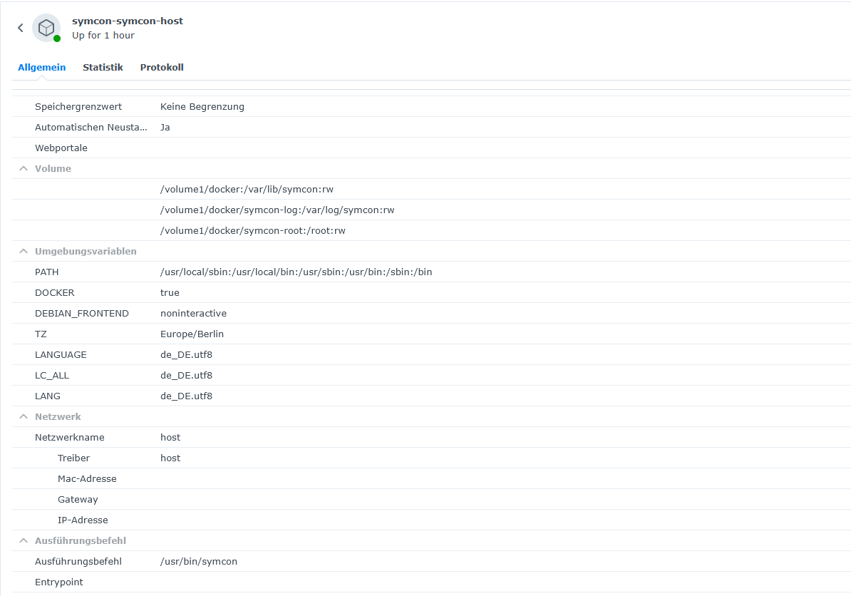

Hi, kurze Frage wenn ich das ganze über ein Synology NAS laufen lass kommt bei mir immer die Fehlermeldung Gerät konnte nicht hinzugefügt werden. Irgentwelche möglichkeiten das zu fixen? Vorher auf einem Mini PC ging das ganze.
VG Luca
Hast du den Port von der Bridge sauber weitergeleitet in den Port Mappings? Oder (noch besser) nutzt du ggf. den Host-Modus beim Netzwerk?
Für den Docker bzw Symcon schon, ja selbst bei dem Modul aus dem Store kann man ja nichts direkt mehr einstellen.
Im Host Modus sollte HomeKit eigentlich schon laufen. D.h. du findest die Bridge in der Home App aber das Pairing klappt am Ende nicht? Kannst du mal im Debug vom Server Socket schauen, ob du eine Kommunikation stattfindet?
Und gerne auch schauen, ob in der Discovery App (siehe oben) das Symcon in _hap._tcp auch auf die korrekte IP-Adresse zeigt.
