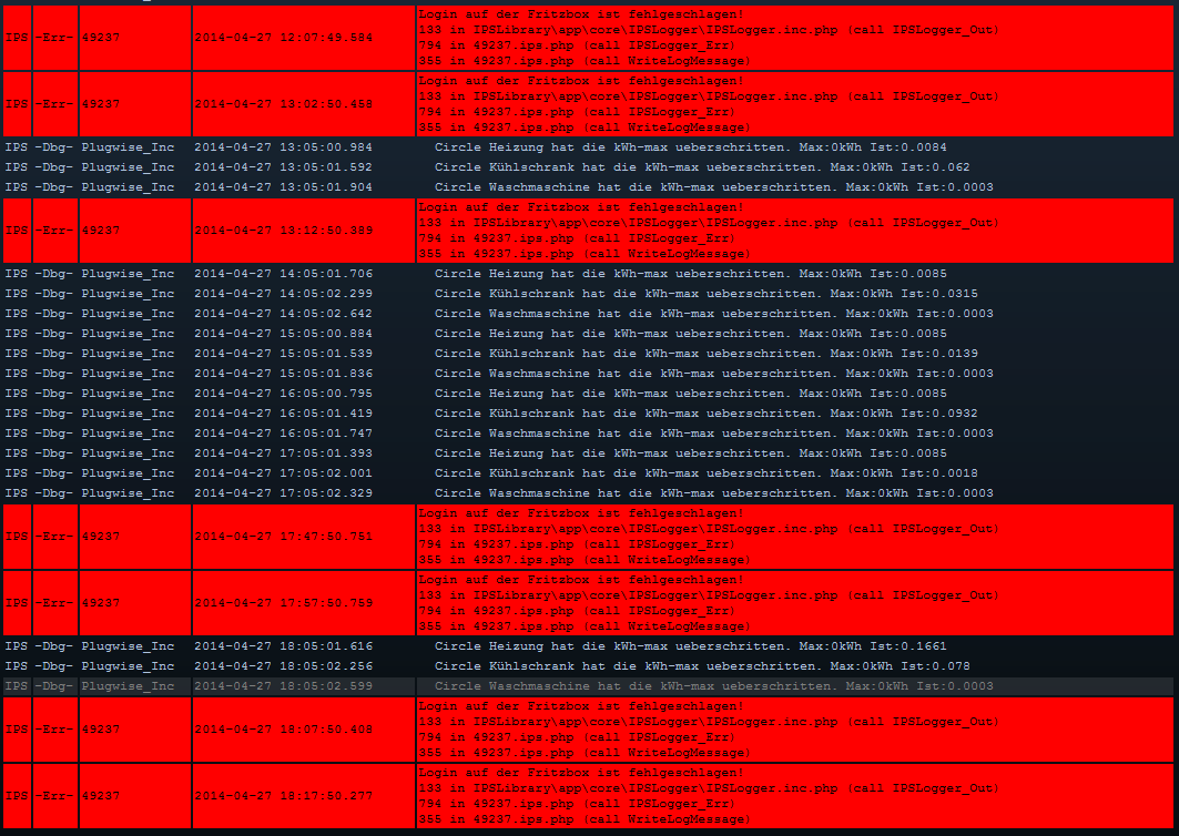

Hallo zusammen!
Ich bekomms einfach nicht gebacken. Wollte bei IPS die Anruferliste anzeigen. Allerdings bekomme ich bei folgendem Skript:
