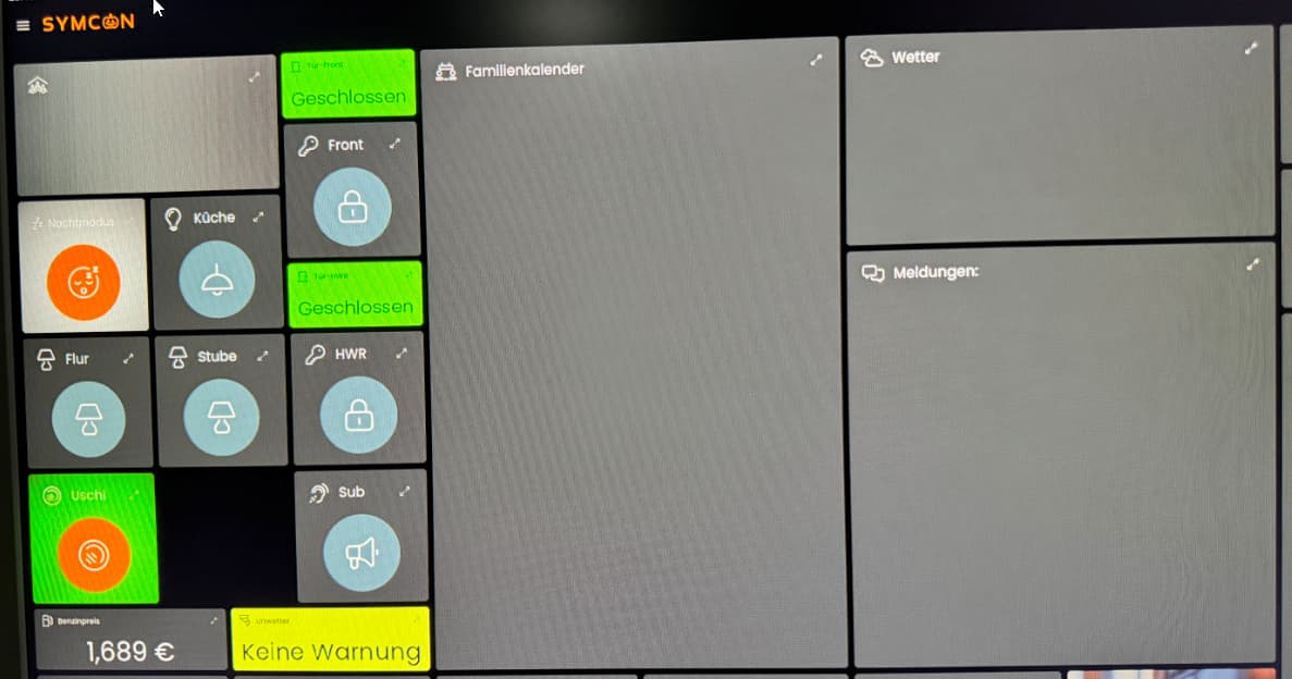

mein Tablet in der Küche hat eben ein Update der App durchgeführt.
Seitdem sind die Kacheln leer

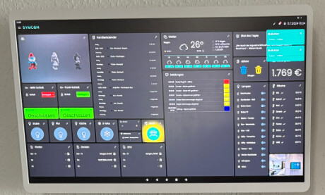

Normal siehts eher so aus ( Das Bild ist etwas älter):
Gruß,Loerdy
Gruß,Loerdy
Ich vermute dass dies am Beta Update liegt. Wenn du auf stable zurück geht sollte das Problem weg sein ![]()
Sind das die HTML Kacheln die fehlen?
Guten Morgen,
ja, das sind die HTML Kacheln, z.B. die Anwesenheitskachel von @da8ter oder die Wetterkachel von @pitti .
Ich mag nicht zurückrollen, in der Vergangenheit hat es mir öfters die ganzen Kachelsettings kaputt gemacht, da steckt immer viel Arbeit drin. ![]()
Vielleicht kriegt Ihr es ja Montag gefixt ![]()
