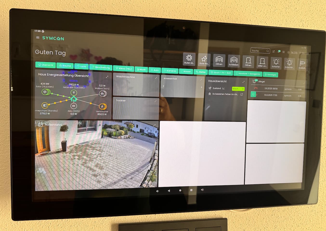

Android App - Kacheln leer nach Update

Ich habe mir heute mal ein Testsystem aufgesetzt und mir dort die Anwohner Kachel konfiguriert, damit App und System dahinter denselben Versionsstand haben. Da habe ich leider dieselbe Problematik. Was mich echt wundert, warum die App auf einmal so furchtbar träge ist. Eigentlich nicht bedienbar. Alles andere auf dem Tablet läuft flüssig.

Die App ist soooo träge, dass man sie nicht mehr bedienen kann.
In einer alten älteren Version der App, die ich noch vor einer Woche installiert hatte, war alles flüssig und alle Kacheln sichtbar.
nun sieht es nach dem Update wieder so aus.

Wir haben im Support auch noch wen mit einem Xoro Megapad 24", der das Problem hat. Dort mit Android 13.

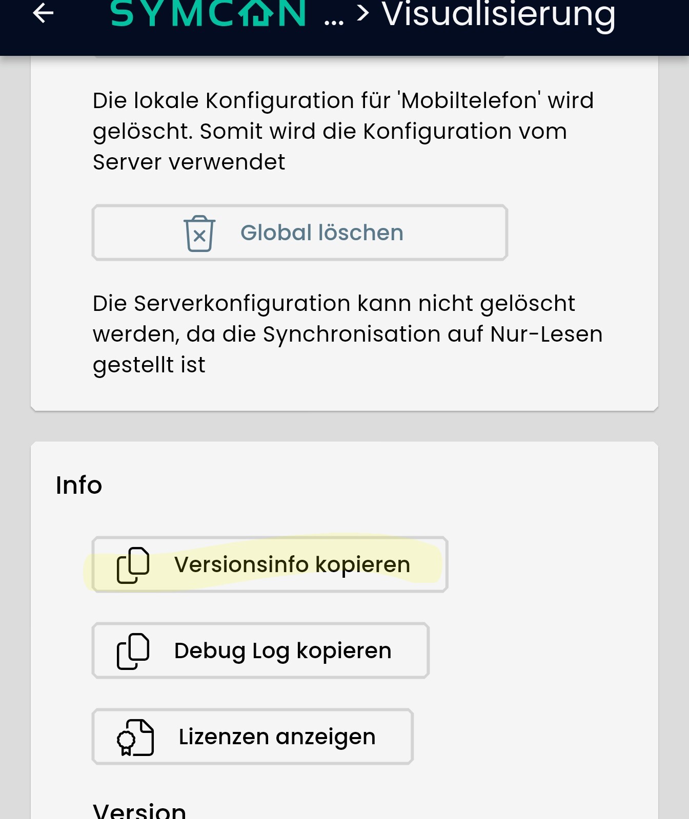

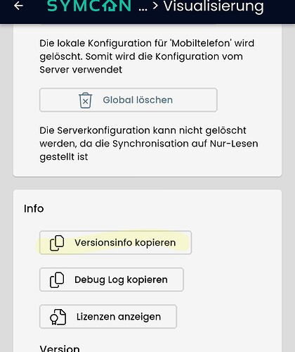

Damit wir dies aber Gerätebezogen aktivieren können (den Workaround) bräuchten wir eure Hilfe. In den Einstellungen (in denen auch die Versioninfos) zu sehen sind, werden noch zusätzlich Hersteller/Gerät angezeigt. Könnt ihr uns davon ein Bild machen?
Dann können wir diesen Workaround in die reguläre 8.1.2 einbauen.

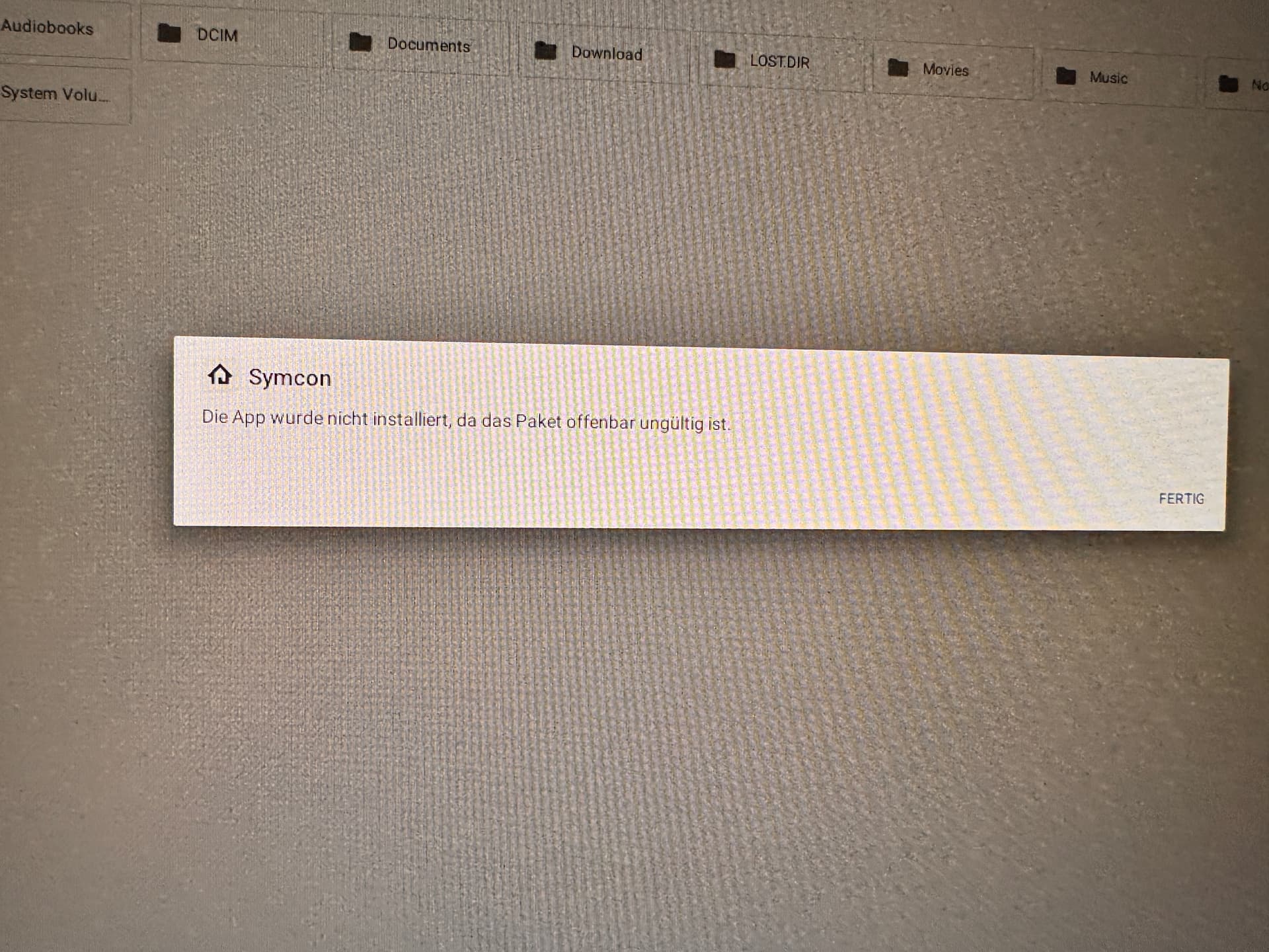

Will leider nicht :pensive_face:
Loerdy
bei mir ebenfalls die gleiche Meldung.
Wir haben die App nochmal neu gebaut.
https://artifact.symcon.de/app/visualization-8.1.apk
Die alte Version der Visu App muss aber trotzdem deinstalliert werden, da man wohl eine App aus dem PlayStore nicht ohne weiteres mit einer APK aktualisieren darf.
Wenn die App dann hoffentlich installiert ist, bräuchten wir einmal das, was der Button hier in eure Zwischenablage zaubert.
8.1.2 aacbd7ba137b3b911ebb165201611f7c8cd60ff5 16.9.2025 android 333  XORO MegaPad 2404 V7 XORO MegaPad2404 V7-V1.0.0-20230923-1695469140 rk30board bozztek rockchip MegaPad2404 rk30sdk

Hier die Versionsinfo von meinem Gerät:
8.1.2 aacbd7ba137b3b911ebb165201611f7c8cd60ff5 16.9.2025 android 333  TW2424AS TW2424AS-R114-V1.1B-24-Z5-H3.56-GG-20230802 rk30board rockchip rockchip rk3399_Android12 rk30sdk

Vielen Dank! @Parzival ist dran, dass wir heute eine Version haben, die den Fix sauber drin hat und somit für alle Geräte funktioniert. Hintergrund: Wir nutzen Flutter als Framework und Google hat zwei Rendering Engines. Eine neue und eine alte. Mit dem Wechsel auf eine neue Flutter Version zu Symcon 8.1 wurde automatisch für Android die neue Rendering Engine aktiviert. Diese scheint aber auf euren Geräte nicht zu laufen (vermutlich ist der Grafikkarten-Treiber nicht so toll). Der Workaround basiert also darauf, dass wir euer Gerät erkennen und auf den alten Renderer abstufen, den auch alte Android Geräte (Android 9.0 und älter) verwenden.

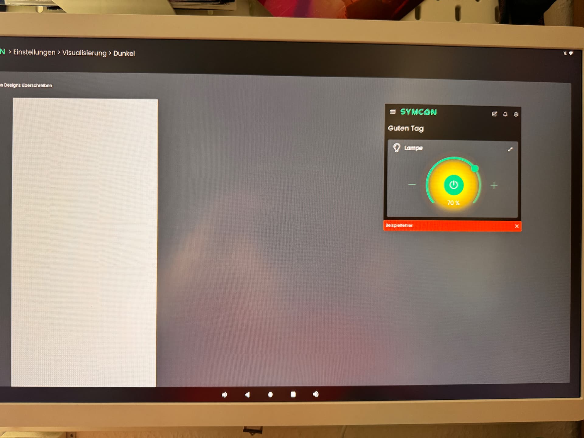

Ich habe jetzt leider doch einen Fehler festgestellt,
der Designeditor lässt sich nicht öffnen:
