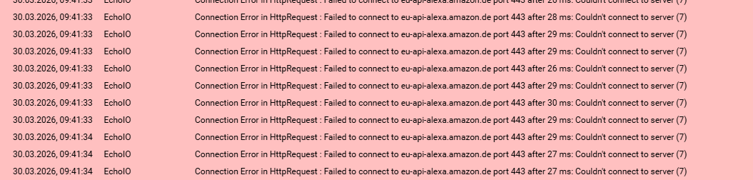

Welche Adresse wäre das denn die ich anpingen soll? die eu-api-alexa.amazon.de kann ich anpingen dauert 17 ms.
hier noch der Dump. Ich kann mich nicht anmelden obwohl ich eu-api-alexa.amazon.de anpingen kann (29 ms).

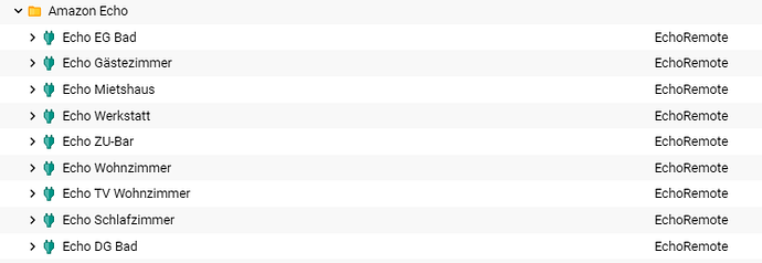

Wie viele Anfragen stellt dein EchoIO insgesamt etwa pro Minute. In einem deiner obigen Screenshots sah das sekündich aus.
@hirschbrat Es sind 6 Echos. Die sind unterschiedlich eingestellt. 4 oder 5 Sekunden. Ich hab aber nichts am Netzwerk verändert. Kein Proxy und VPN nur von extern für meinen Zugriff. Es ist einfach aufgetreten. Ich denke seit 4 Wochen. Soll ich die Zeiten vergrößern? Sind es zu viele Echos?
Was fragst Du denn alle X Sekunden ab?
Ralf
In den Echo Instanzen hab ich den Refresh auf 4 bzw. 5 Sekunden eingestellt.
Ich meinte ob du Temperatur oder Bewewgung abfragst. Ich glaube Amazon mag zu viele Abfragen nicht.
Ich benutze ECHOIO_GetLastActivity gezielt in Scripten wo ich wissen muss welche Dot/Echo den Befehl erkannt hat und zyklische Abfrage benutze ich gar nicht.

Ich würde die Werte auf jedenfall erhöhen - nicht unter 60s. das wird zwar dein jetziges Problem nicht lösen, da du dich ja nicht einloggen kannst. ggf. ist das aber eine folge eines zu häufigen polling (obwohl dein fehlerbild etwas anders aussieht)

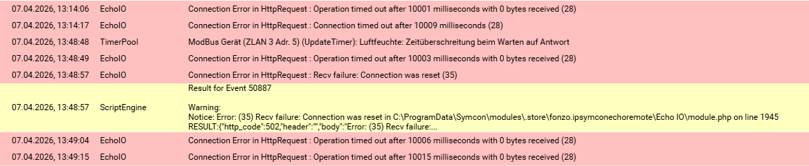

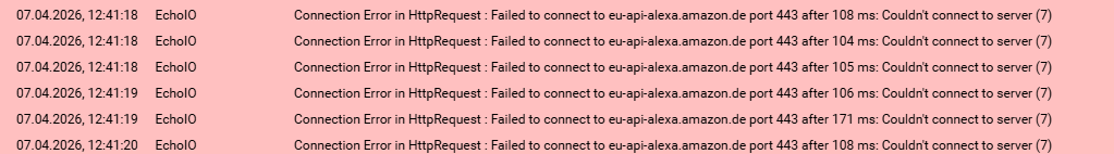

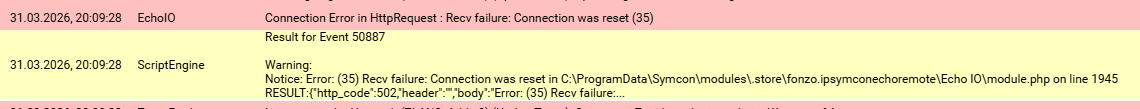

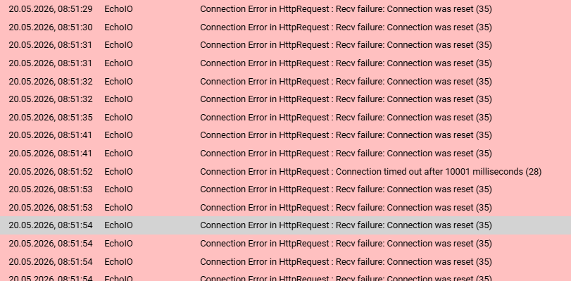

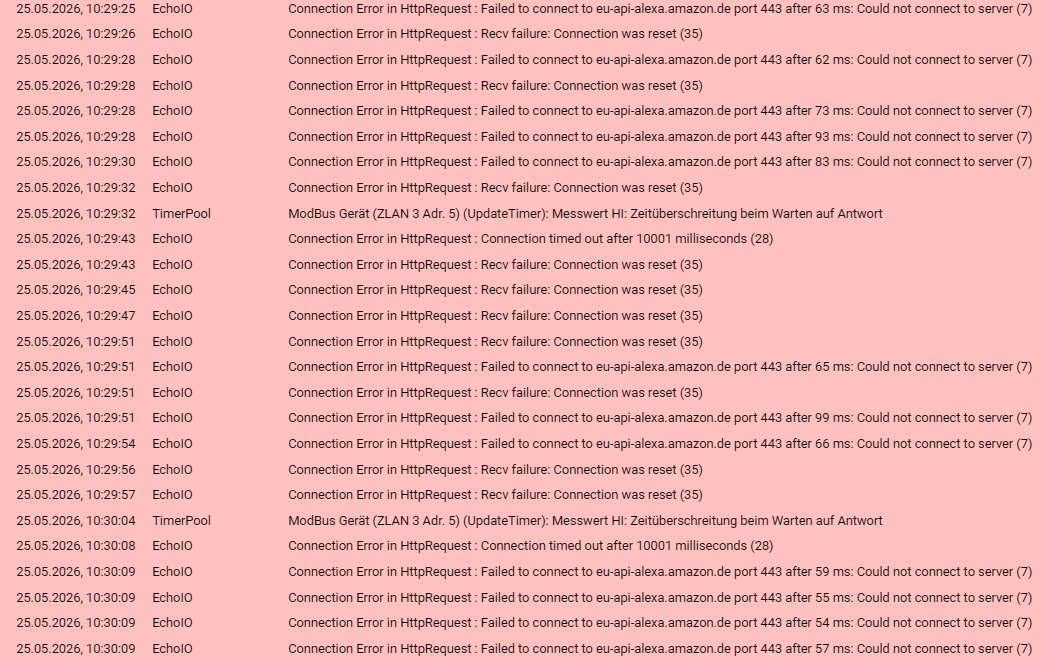

@hirschbrat Ich habe immer noch massenhaft Fehler. Neuen PC aufgesetzt und neuen Router. Ich hab nichts gefunden. TTS funktioniert unzuverlässig.
hier mal von heute. Ich habe einen neuen Token erstellt. Es wird nicht besser. Vielleicht liegts an Vodafone/Kabeldeutschland?
Vielleicht auf alexa.com umstellen?
Hast du denn meinen Hinweis mal beachtet? Ich denke du führst zu viele Anfragen aus und wirst geblockt.
