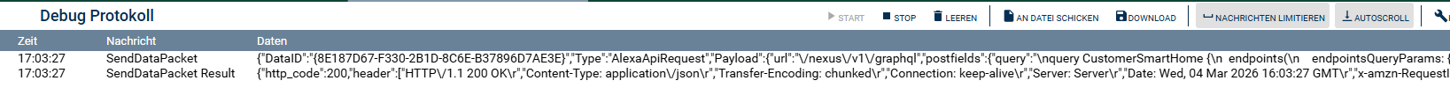

Kannst du mal den Debug des besagten Konfigurator öffnen und danach im Konfigurator auf aktualisieren klicken und mir sagen, was da zu sehen ist
die 2 Zeilen:
Reicht das?
Kann ich noch irgendwas tun um zu helfen?
Mangels zweitem Account konnte ich das noch nicht nachstellen. Der Screenshot sieht erstmal ok aus. DU müsstest mir doch noch den ganzen Debug zukommen lassen, damit ich nachsehen kann, ob da Geräte drin sind.
Du kannst danach auch mal probieren einen Konfigurator zu löschen und den vebleibenden nacheinander jeweils an den anderen EchoIO zu hängen und gucken ob, das Verhalten so bleibt.
