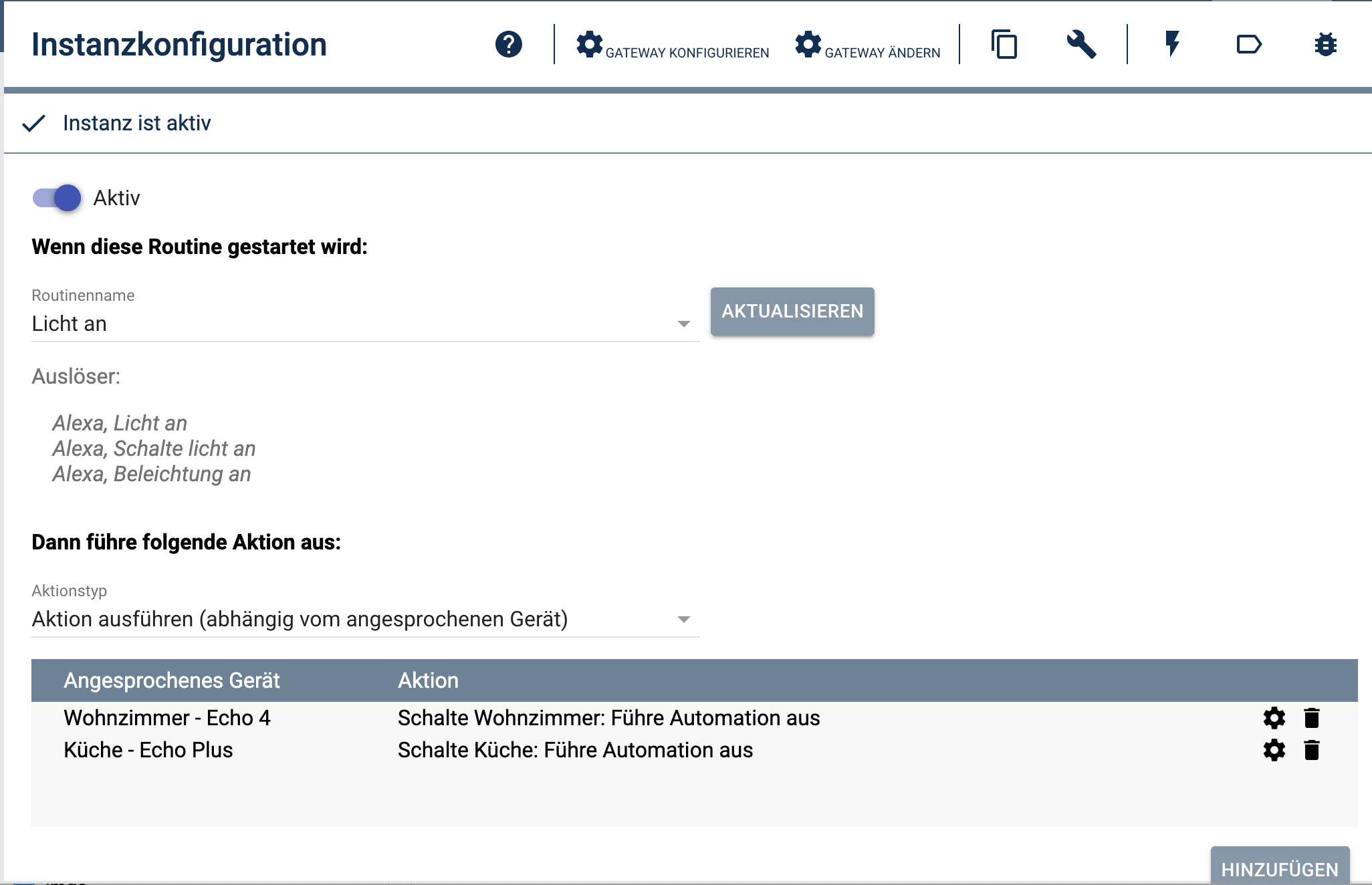

Du kannst das auch über Echo Bot lösen in Verbindung mit einer Alexa Routine:
Moin Hirschbrat! Kannst Du mir verraten wo genau dieses Panel zu finden ist? Ich finde das bei mir nicht. :frowning:
Alex
EDIT: Gerade gefunden! Sorry!
das ist eine eigene Instanz. Unbedingt auch die Doku für die Ersteinrichtung befolgen:
