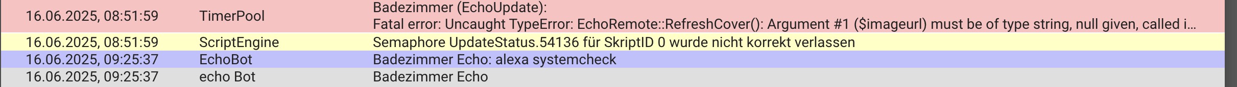

Merkwürdigerweise kommt nur bei einen Echo zu einem sporadischen Fehler.
Die Aussage kommt dann nicht, uns nach dem 2ten anstossen geht es dann.
Im Log kommt dasnn folgendes:
Das hat kein Prio., vielleicht zur 8.1 lösen, da es letztlich geht.
Meine Version:
IP-Symcon 8.0, SymBox (arm64), 15.05.2025, f92315149826
Der Fehler kommt nicht vom EchoBot und hängt damit nicht zusammen.
Ich kenne das beschriebene Verhalten aber auch - ich vermute es kommt daher, dass die letzte Aktivität noch nicht abgerufen werden konnte, als der Trigger von der Alexa Routine kam. Ggf. baue ich da mal eine kleine Wartezeit ein, das könnte das Problem vermindern.
Du könntest das selbst mal Testen, in dem du 1-2Sekunden wartest, bevor du GetLastActivity vom der Szene im Alexa Modul (das von Symcon) aufrufen lässt.
