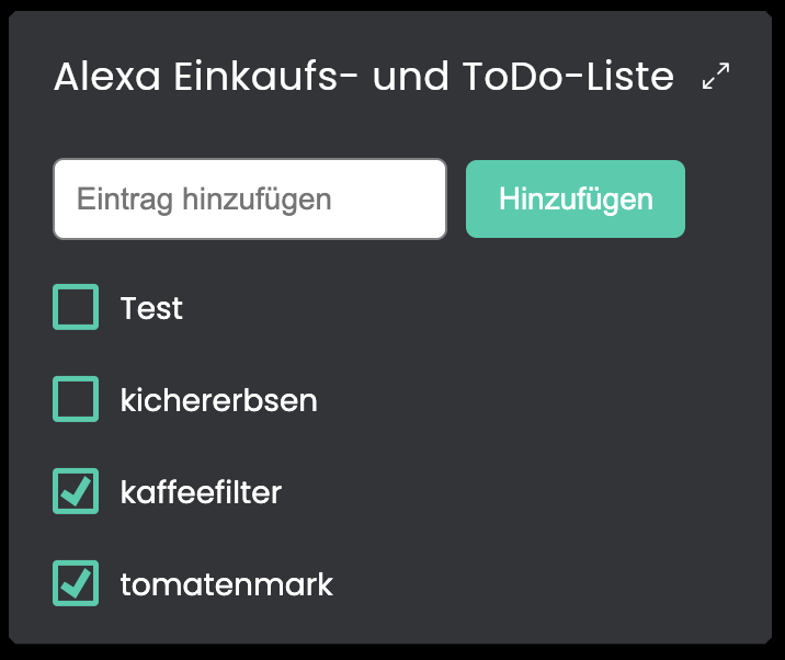

vielen Dank für die neue „Alexa Einkaufs- und ToDO-Liste“ - habe es bei mir eingerichtet und wird auch visualisiert! ![]()
Eine Frage dazu: Sollte es über die kleinen Checkboxen auch möglich sein die Dinge manuell abzuhaken?
Joachim
Ja, aber nur in der Tile Visu (siehe Bild). Bei der einfachen Darstellung in der Stringvariable ist keine Bedienung möglich.
