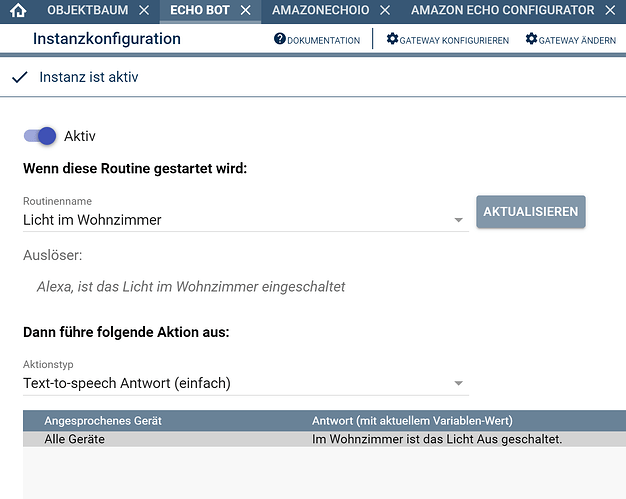

Deine Beschreibung, dass du über den EchoBot eine Antwort erhältst aber GetLastActivity niemals funktioniert passt nicht so recht zusammen. Der Bot wird ja nur dann aktiv, wenn zuvor irgendwo GetLastActivity erfolgreich aufgerufen wurden. Bist du sicher, dass der Bot funktioniert (also nicht die Test-Funktion im Modul)?
Der EchoBot ruft übrigens niemals selbst die Funktion GetLastActiviy auf, das muss immer durch den Nutzer erfolgen/eingestellt werden (wie in der Doku beschrieben).
Zur Antwort von Echo Bot, funktioniert der Bot?
Ich habe das Beispiel aus der Github Dokumentation ausprobiert und auf Anfrage, wie der Zustand einer Lampe aussieht, auch den richtigen Zustand als Antwort erhalten.
Im nächsten Screenshot wird der Zustand auch richtig in der Konsole angezeigt und via Echo auch ausgegeben.
Der Echo Bot ruft niemals GetLastActivity auf:
Das stimmt so aber auch nicht ganz. Damit das obere Beispiel funktioniert, ist in Amazon Alexa eine Routine und in den Szenen (von Symcon Alexa) eine Routine zu erstellen. Siehe Screenshot 2.
Hier ist die Funktion ECHOIO_GetLastActivity zu hinterlegen, sonst würde das gar nicht funktioniern.
