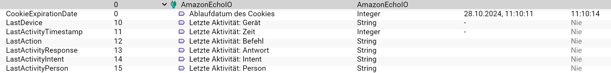

Mir ist noch etwas aufgefallen. In den jeweiligen Instanzen kann man sich optional eine Variable für den Online-Status anlegen lassen. Dieses funktioniert allerdings nicht richtig. Diese wird zwar alle 60sek. aktualisiert, bleibt jedoch im Status true (Online).
die Anzeige des offline-status ist etwa 10min verzögert
Danke! Dann weiß ich bescheid das man mal länger warten muss!

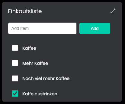

Es gibt eine neue Test-Version - diesmal auf dem TESTING-Kanal. Um Zugriff auf diesen Kanal zu bekommen, müsst ihr mir eine PM mit eurer Email-Adresse schicken, damit ich euch freischalten kann.
Version 2.6 (2024-09-28)
- Neu: Modul für Alexa Einkauf- und Aufgabenlisten
- Einträge hinzufügen, abhaken und löschen per Skript und TileVisu
- Eigene Darstellung für Tile-Visualisierung
- Link zur Doku
Hinweis: Ich habe schon gemerkt, dass die Darstellung und Skalierung in der Tile-Visu je nach Gerät und Browser sehr unterschiedlich ausfällt. Hier benötige ich Unterstützung von jemandem, der sich schon besser mit dem HTML-SDK auskennt.

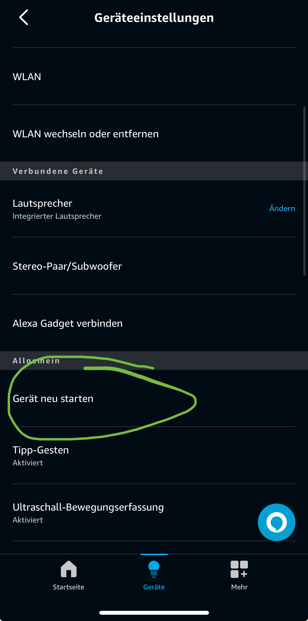

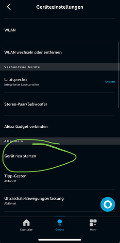

Ich habe eben gesehen, dass es in der Alexa App nun endlich die Möglichkeit gibt das Gerät neu zu starten. (Wäre praktisch)
Und auf der Geräteinstanz könnte man vllt das Gerät über die Funktion „ECHOREMOTE_SetDeviceSettings“ mit dem passenden mir nicht bekannten „settingName“ neu starten.
Hat da jemand ne Idee ob das gehen könnte.
Ich finde nur → Device Settings REST API Reference | Alexa Skills Kit aber das hilft mir nicht weiter. Vllt Hast du @hirschbrat ne Idee?

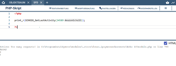

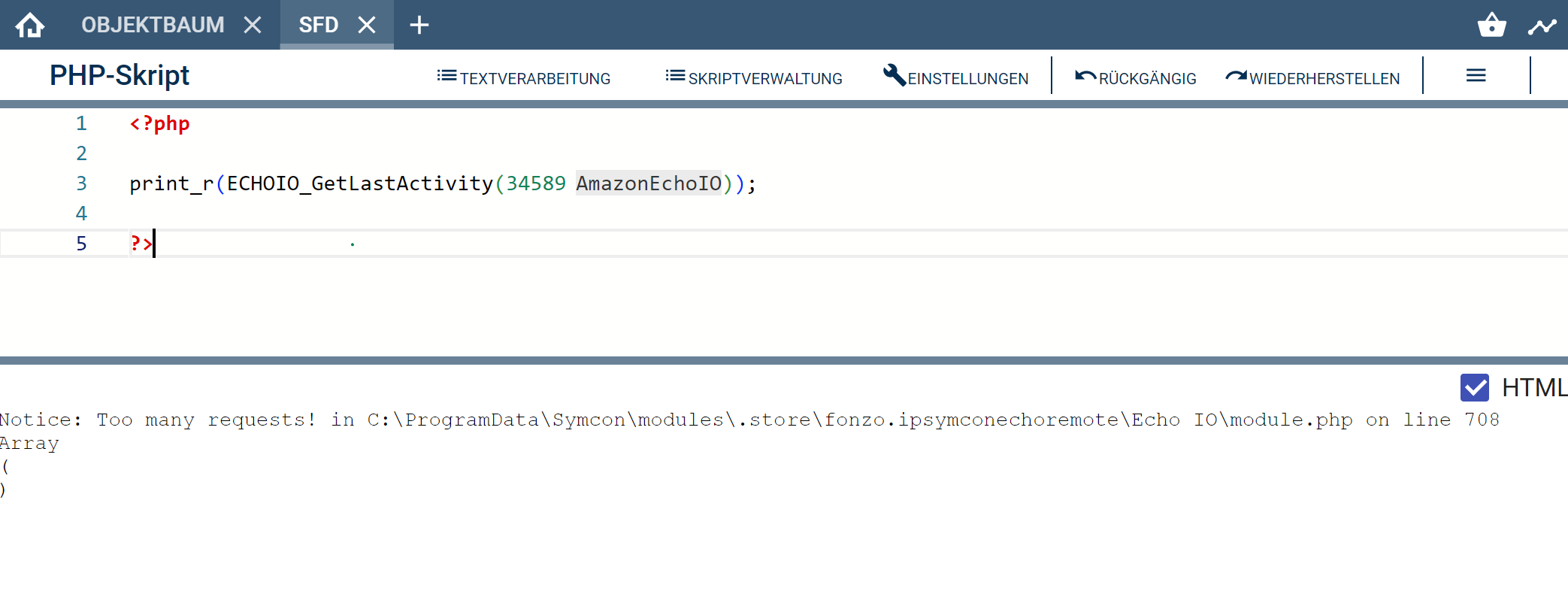

Ich habe eine Frage zu ECHOIO_GetLastActivity.
Ich kann zwar über ECHO BOT Fragen an den Echo mit einem Wert beantworten lassen,
aber ich kann die Funktion ECHOIO_GetLastActivity nicht verwenden.
Script
print_r(ECHOIO_GetLastActivity(34589));
Fehlermeldung
Notice: Too many requests! in C:\ProgramData\Symcon\modules.store\fonzo.ipsymconechoremote\Echo IO\module.php on line 708
Array
Ich habe noch nie ein Ergebnis (Array) mit dieser Funktion erhalten.
Wer hat einen Tipp für mich?
Wenn die Variablen unter der Splitter Instanz befüllt werden, könnte ich auch damit leben. ![]()
BG Günter
Das selbe Problem hab ich auch. Ich habe da eventuell den Bot im Verdacht, da ich schon seit Wochen keine letzte Aktivität mehr abfrage.
Ich schau mir das bei mir mal an und versuche den Bot wieder rauszuschmeißen.
Sehr oft die letzte Aktivität abzufragen blockt Amazon irgendwann. Ich benutze es nur noch wenn ich es auch brauche. Z.B. wenn ich sagen „Alexa Fernsehen an“ startet ein Script und da wird am Anfang die letzte Aktivität abgefragt damit ich weiß in welchem Zimmer es war und somit welchen Fernseher ich einschalten soll.
In der Instanz hat man zwei Probleme:
- Macht man es zu oft wird blockiert.
- Macht man es zu selten hat man eine Verzögerung und muss am Zeitstempel prüfen ob es auch wirklich der letzte Befehl war.
Ralf
Bei mir ist diese Abfrage (ist nur in einem Skript, welches ich aus diversen anderen verwende) deaktiviert. Auskommentiert. Die Meldung, dass ich über dem Limit bin, bekomme ich trotzdem.
Ich habe aber gestern den Bot aus meinem System geschmissen. Mal schauen, ob sich da was ändert.
