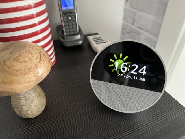

mir gefällt das Teil recht gut, nicht zu groß, wirkt sehr solide und auf das wesentliche reduziert.
