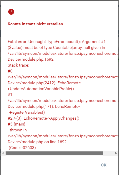

Wollte gerade einen neuen Echo 5Dot im Konfigurator erstellen …
Danke Heiko
Nachtrag, er hat die Instanzen anscheinend trotzdem angelegt! Kann sie auch öffnen, ob sie wirklich 100% fein sind kann ich noch nicht sagen!
Gruß Heiko
Versuch ich in der nächsten Version zu fixen. Die Instanz sollte trotzdem funktionieren.
Ichbekomme auch noch ab und zu folgende Fehlermeldung …
08.01.2024, 14:08:34 | FlowHandler          | Kann Daten nicht zur Instanz #19796 weiterleiten:
Fatal error: Uncaught TypeError: count(): Argument #1 ($value) must be of type Countable|array, null given in /var/lib/symcon/modules/.store/fonzo.ipsymconechoremote/Echo Device/module.php:1692
Stack trace:
#0 /var/lib/symcon/modules/.store/fonzo.ipsymconechoremote/Echo Device/module.php(252): EchoRemote->UpdateAutomationVariableProfile()
#1 /-(3): EchoRemote->ReceiveData('{"DataID":"{E41...')
#2 {main}
  thrown in /var/lib/symcon/modules/.store/fonzo.ipsymconechoremote/Echo Device/module.php on line 1692
Vielleicht kannst Du die gleich mit anschauen, Danke!
VG HEiko
Ja das ist der gleiche Fehler. Kann es sein, dass in zugehörigen Account keine Routinen existieren?
Ja, wenn Du es so sagst - es ist ein neuer Account mit nur paar Echos ohne viel Schnickschnack im Moment.
