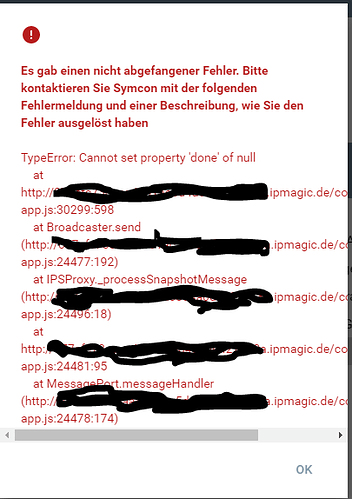

Hallo @Dr.Niels ,
gerade einen nicht abgefangenen Fehler entdeckt:
Ich habe zwei Variablen bei Veränderung als Auslöser. Davon war eine deaktiviert.
Als Aktion eine mehrfach verschachtelte Wenn … Dann Struktur
25709.ips.json (3,2 KB)
Fehler ist aufgetreten, als ich den Plan manuell zum Testen gestartet habe. Ich kann diesen auch reproduzieren, indem ich den Ablaufplan erneut manuell starte.
Gruss Dirk
Magst du mir die JSON-Datei von deinem Ablaufplan schicken? Dann schaue ich mal, ob ich das nicht bei mir nachstellen kann. Du findest diese im scripts Verzeichnis im Symcon-Ordner. Die Datei heißt dann <ScriptID>.ips.json
