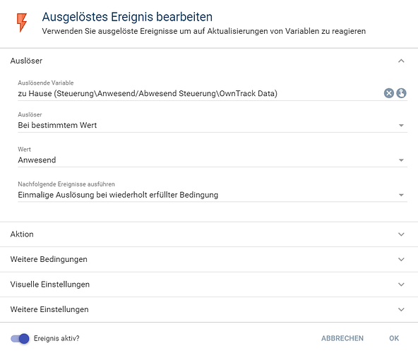

Hi,
ich hätte eine Frage zu einem Ablaufplan. Mein Vorhaben:
Wand Tablet bzw. Bildschirm soll sich morgens um 7 Uhr anschalten, um 22 Uhr ausschalten.
Des Weiteren soll sich das Wand Tablet bei Abwesenheit ausschalten und bei Anwesenheit anschalten und unabhängig von den festen Zeiten. Also wenn ich um 22:30 Uhr nach Hause kommen würde, das sich das Tablet dann trotzdem nicht mehr anschaltet und die festen Zeiten praktisch Vorrangig sein sollen. Ich denke mal das sich das Tablet dann wegen Anwesenheit wieder anschalten würde.
So habe ich es bisher:
Abschalten Auslöser:
Abschalten Aktion:
Einschalten Auslöser:
Einschalten Aktion:
Ich denke das ich da irgendwo noch eine weitere Bedingung brauche das alles unabhängig von einander ist.
Setz dir doch eine Hilfsvariable, die du nach Zeit schaltest (22.01-6.59) und dann unter „Weitere Bedingungen“ prüfst. Dann hast du doch das gewünschte, dass es nur angeht, wenn es zwischen 7.00 und 22.00 ist, oder?
Ok, danke für den Tipp. Versuche das Mal.
