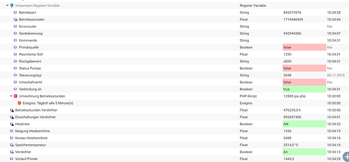

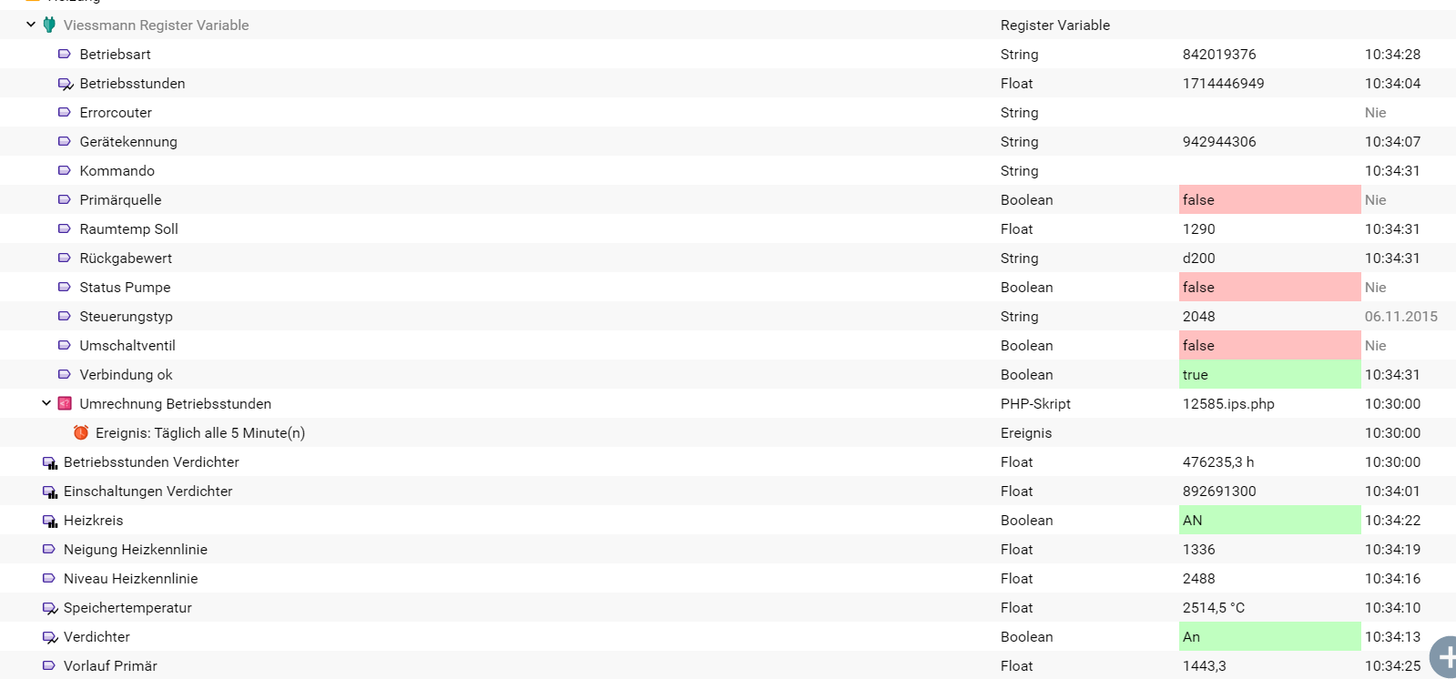

Hallo zusammen, ich nutze das Skript nun auch schon seit etlichen Jahren. Bisher immer zuverlässig. Nach der Umstellung auf 6.3 werden mir nur noch falsche Werte angezeigt.
Hab das mal so geändert, wie Thomas das beschrieben hat. Leider ohne Erfolg.
Gibt es da noch weitere Lösungen?
Gruß,
Stefan
Das ist komisch, ich bin auch auf 6.3 und alles funktioniert. Selbst ohne die Änderung von Thomas, ich hatte gedacht da auch was gelesen zu haben das die auch nicht mehr notwendig ist??? War das evtl. der Spezialschalter „CompatibilitySloppyUTF8“. Aber der sollte default eigentlich an sein.
Hab im Log geschaut, nach 6.3 nur noch solche Werte:
Der Spezialschalter ist auf ON…
komisch mit den änderungen ging es bei mir wider
Hattest du das gleich Problem mit den Werten?
Die boolean werden mir richtig angezeigt.
Nur die Stunden und Temperaturen stimmen nicht.
Genau so war es bei mir auch
Hatte aber zuerst beim ändern was übersehen schau es dir nochmals an

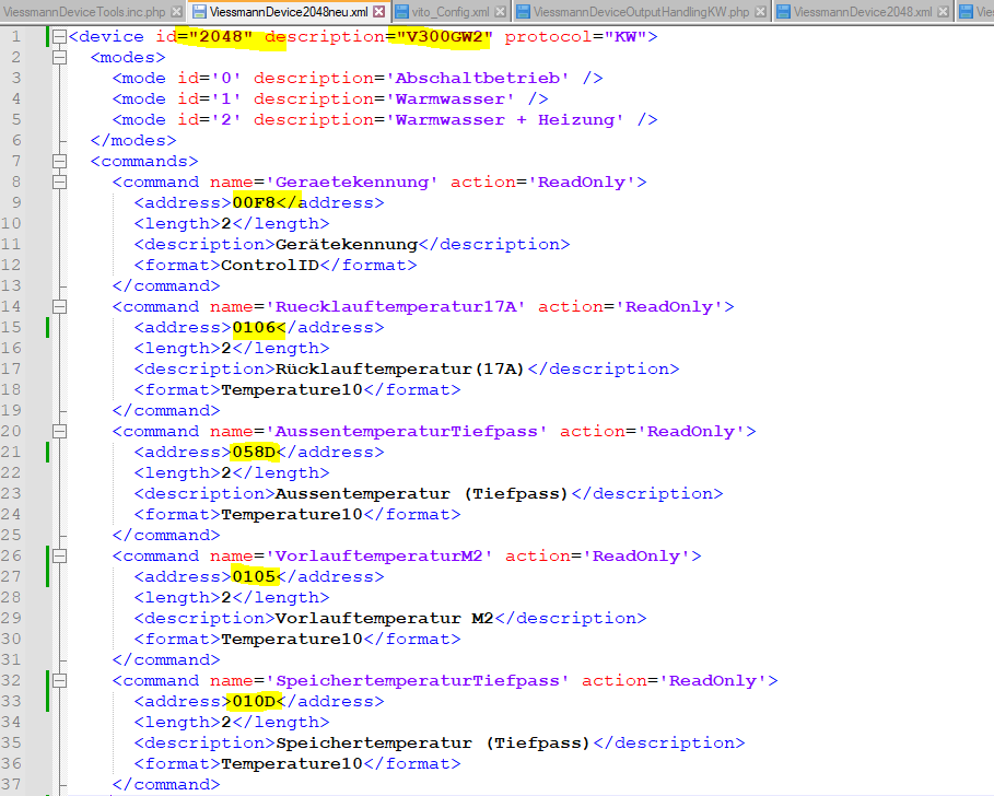

so… nachdem ich anscheinend alles zerschossen habe, wollte ich alles neu auflegen und evtl. noch ein paar Werte neu abfragen.
Ich hab bis zur Kennung alles gut hinbekommen. Nun hab ich die XML der 20DB auf meine 2048 gerändert.
Über Viessdata alle meine Kennung getestet.
Funktioniert!!
Dann Kennungen in die XML übertragen…
und nichts wird abgerufen.
Was muss ich bei der XML noch ändern, dass die Werte auch abgerufen werden ?

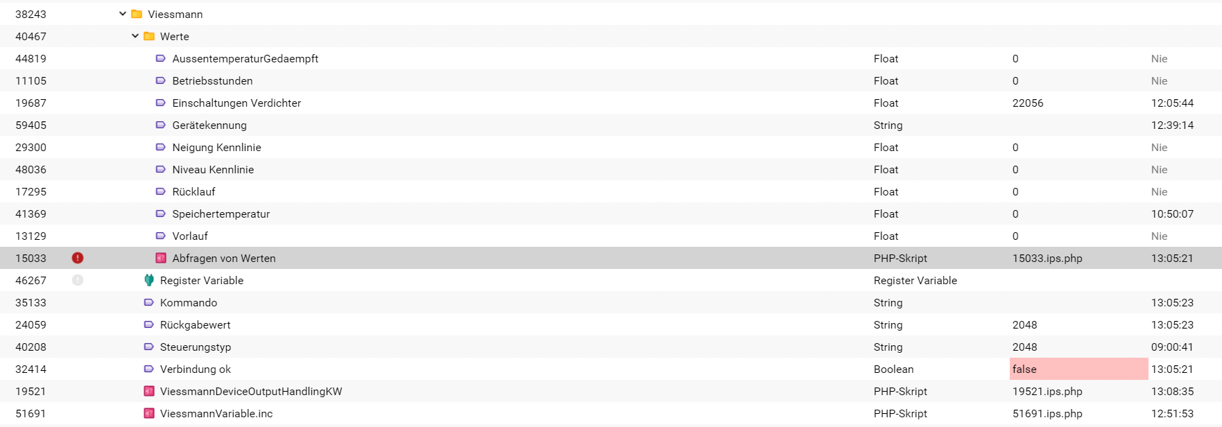

Abfrageskript sieht so aus:
<?php // Variablen Includieren set_time_limit (60); include( "ViessmannDeviceTools.inc.php" ); // Verbindung zur Heizung öffnen ViessmannOpen(); // Wert Abfragen ViessmannSetVariableByCommand( "Verdichter_Count",19687 ); ViessmannSetVariableByCommand( "Betriebsstunden_1",11105); ViessmannSetVariableByCommand( "Geraetekennung",17833); ViessmannSetVariableByCommand( "SpeichertemperaturTiefpass",41369); ViessmannSetVariableByCommand( "Status_Verdichter",55492); ViessmannSetVariableByCommand( "NiveauderHeizkennlinie", 48036 ); ViessmannSetVariableByCommand( "NeigungderHeizkennlinie", 29300 ); ViessmannSetVariableByCommand( "Status_Heizkreis", 53788 ); ViessmannSetVariableByCommand( "VorlauftemperaturM2", 13129 ); ViessmannSetVariableByCommand( "BetriebsartHeizung", 44541 ); ViessmannSetVariableByCommand( "AussentemperaturTiefpass", 44819 ); ViessmannSetVariableByCommand( "Geraetekennung", 59405 ); ViessmannSetVariableByCommand( "Ruecklauftemperatur17A", 17295 ); ViessmannSetVariableByCommand( "Raumtemp_soll", 46429 ); // Verbindung schliessen ViessmannClose(); ?>
und die XML so…
was stimmt hier nicht?

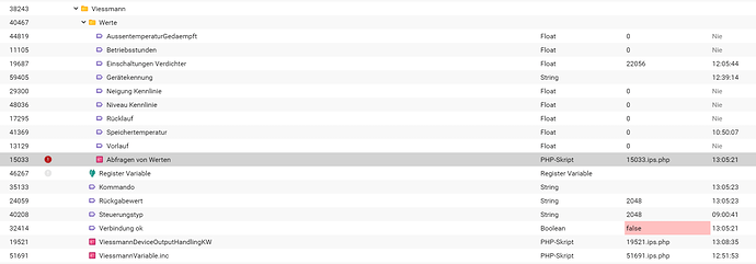

Ach ja… beim abfragen kommt die Fehlermeldung ( Output-Buffer exceeds Limit (1048576 bytes). Operation halted.)
Güße,
stefan
Leider versuch ich immer noch das Problem zu lösen :frowning:
kann es sein, dass es an der XML liegt?
Die Grundabfrage für den Steuerungstyp funktioniert. Nur bekomme ich keine Werte beim Abfragen. ( Temp. , etc.)
Die Abfrage Codes passen, da ich diese mit dem Viessmann tool überprüft habe.
Was muss ich an der XML noch ändern, um sie auf die 2048 zu ändern?
