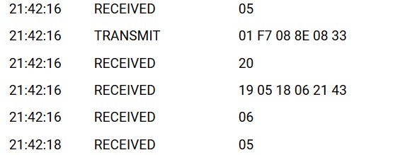

Temperaturen abzufragen ist jetzt OK. Bei der Abfrage der Systemuhrzeit mit Ausgabelänge 8 funktioniert es jedoch nicht mehr. Kann es daran liegen, dass im DEBUG der Schnittstelle die empfangenen Daten nicht in einer Zeile stehen, sd. in 3 (siehe Bild)test2.jpg
Die Rückgabe scheint nur die erste Zeile zu berücksichtigen. Und auch das Schreiben in eine String-Variable mit Ausgabelänge 8 (HEX) geht nicht …

Für Swen wäre hier vermutlich die Debug-Ausgabe der Instanz besser.
Da fällt mir auf: Bei mir kommen sogar die o.g. 56 Bytes in einem Paket an :eek:
lueralba
Ist leider normal das nicht immer alles mit einmal ankommt, aber er hat halt die Länge in Bytes, ein Byte sind immer 2 Zeichen(oder ein Block), hat er am Anfang doch nicht die gewünschten Zeichen erreicht wartet er auf weiter, wird nun 0 5 Sekunden seit senden der Anfrage überschritten und es kommt zum Schluss 0x05 verwürft er die Antwort.
Ich Bau noch ein das Ihr die Zeit einstellen könnt, von mir aus auch eine schaltfläche mit aktive. Für das abschalten einzelner Daten sehe ich derzeit keine Notwendigkeit.
Zum Thema Abfrage der Zeit, das schaue ich mir nochmal an, setzen ist derzeit nicht möglich, da selbst wenn ich den Richtigen Wert sende die Anlage macht was sie will.
Gruß Swen
