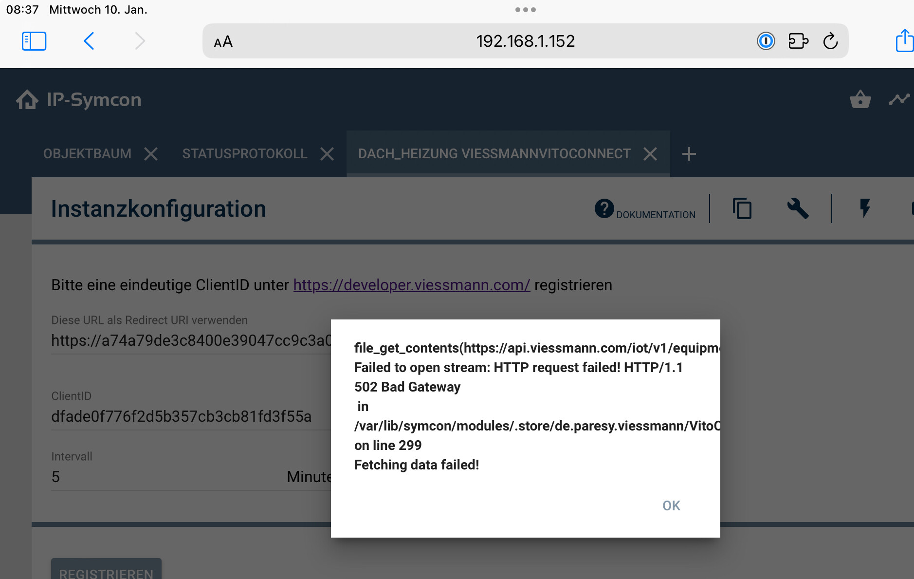

Moin moin,
Ich kann seit gestern meine Viessmann Heizung nicht mehr abfragen. Dachte zuerst an die Limitierung, isses aber nicht. Sind noch genug Abfragen übrig. Es wird als Fehler „Bad Gateway“ angezeigt. Was bedeutet das?
Gruß Michael
Edit: Fehler wohl gefunden aber noch nicht behoben. Es liegt wohl an der Anlage. Ich komme mit VCare auch nicht mehr drauf. Ein ping auf das Kommunikationsmodul funktioniert.
Edit: alles geht wieder. War ein Fehler bei Viessmann. Die könnten dann auch mal besser kommunizieren. Wen es interessiert:
Bei mir genau das gleiche, habe aber die Störungsmeldung nicht gesehen und den Fehler vergeblich bei meiner Installation gesucht.
Als Fehlermeldung kam aber bei mir:
ERROR | TimerPool | VitoConnect (Update): invalid-token-request
Auch als ViCare wieder ging hat sich Symcon standhaft geweigert wieder zu funktionieren.
Ich mußte den Registrierungsvorgang wiederholen.
Kann man da nicht eine Art Recovery einbauen?
Ich bin auch erst nach gezielter Suche drauf gekommen. Als dann das VCare nicht ging, habe ich mich in die Viessmann Community eingeloggt. Dann war es klar.
Allerdings ging IPS dann wieder ohne zutun sofort. Aber ich würde mir auch eine „schönere“ Fehlerbehandlung wünschen, ggf. in einer eigenen Variable.
Gruß Michael
