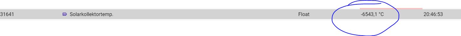

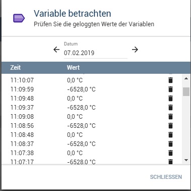

Das Temperatur100 Profil liefert nun bei mir negative Werte (ja, leider ist es wieder so kalt :slight_smile:

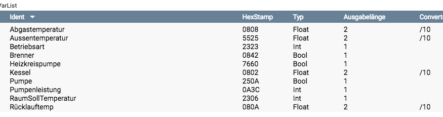

Hat jemand passende Codes für die 20CB VScotHO1.
Ich versuche an die Kesseltemperatur zu kommen die Werte die ich bis jetzt probiert habe können nicht stimmen.

in der Regel ist Kesseltemperatur quasi äqivalent VL Temperatur, zumindest ist das bei meinem Vitocrossal300 so.
Daher erfasse ich die Kesseltemperatur nicht mehr separat.
Das wäre dann Hex 2544, Float, Länge 2, Teiler 10

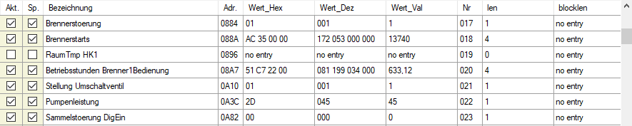

Ich hab da doch noch etwas gefunden. Hab einfach mal ausgelesen.
Jetzt hab ich es Danke.
Aus welchem Programm sind die Screenshots?
Gruß, Lutz

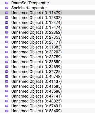

Ich habe das Phänomen, dass wenn ich den Wert 080A abfrage ich UnnamedObject bekomme.
Woran könnte das liegen?

Die habe ich aus Viess-Data
https://github.com/openv/openv/wiki/Viess-Data-2.0
Es sind keine Umlaute und keine Leerzeichen in der Bezeichnung erlaubt.
Im Modul umbenennen und die UnnamedObject´s löschen

leider auch mit Profil „Temperature100“ weiterhin ein Fehler. Sollte ein Pluswert sein, um die 7 Grad

Kurze Info noch dazu
Dieser bug scheint aufzutreten ab 10 grad plus
Hi, bei mir funktioniert es auch nicht… Plusgrade sind i.o. (ich hatte aber bis jetzt auch nur max 3-4) aber die negativen sind immer noc 65000er Werte. Naja, aber jetzt mit negativen Vorzeichen:cool:
