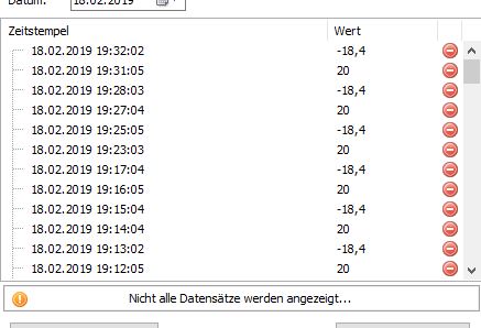

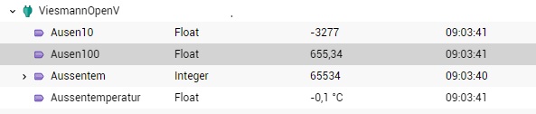

leider nein, wie du siehst. sowohl Temperatur 100 als auch 10 bringen Schrott
Hm hätte ich das doch nur ne viertel Stunde früher gelsen… jetzt haben wir +0,1°:eek:
Ich geb morgen bescheid.

Leider nun noch viel schlimmer
Die Version davor, mit der Abfrage >32768 funktionierte.
Nachdem ich diese wieder eingespielt habe ist der Spuk wieder vorbei.

Zum Thema Negative Zahlen:
So jetzt hab ich alles noch einmal getestet und bin mir nun sicher das es gehen sollte.
Habe es mal überpürft:
echo ViesmannOpenV_ConvertHexToRealNumbers(12345, "0000", 2); // Ergibt 0
echo ViesmannOpenV_ConvertHexToRealNumbers(12345, "0005", 2); // Ergibt 5
echo ViesmannOpenV_ConvertHexToRealNumbers(12345, "FFFF", 2); // Ergibt -1
echo ViesmannOpenV_ConvertHexToRealNumbers(12345, "FFFB", 2); // Ergibt -5
Bitte nochmal pürfen und denkt dran temperatur10 teilt den Wert noch durch 10 und temperatur100 ihn durch 100 :smiley:
