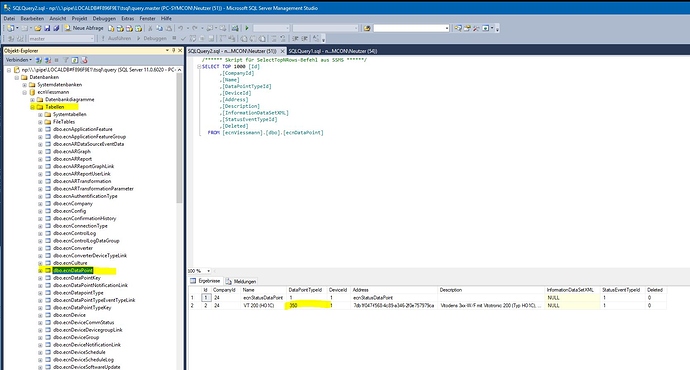

nur dann wird deine Anlage in der Tabelle gespeichert woraus man die ID ablesen kann.
Hast du denn einen Zugriff auf die Datenbank? Wenn ja, schau dir mal die Views an. Ich habe gestern gesehen, dass dort eine View erstellt wird, die den letzten Datenpunkte für die ausgelesene Heizung enthält.

und so musst du die ID ermitteln, bei mir eben die 350

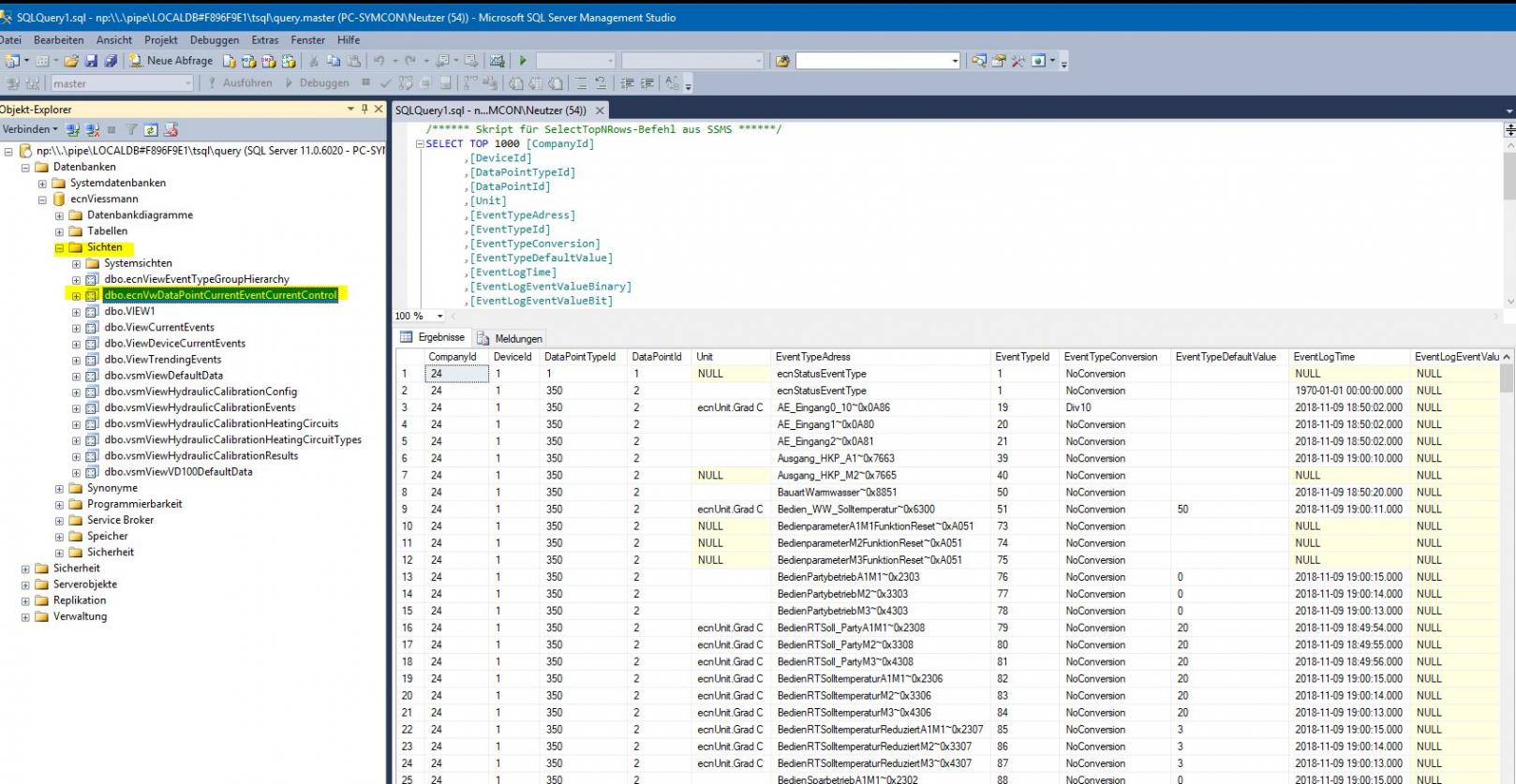

Anbei mal die View dich meinte. Dies sind dann alle Werte die die Anlage wohl kann.
In dem Feld EventTypAdress sieht man die gesuchte Adresse der Datenpunkte

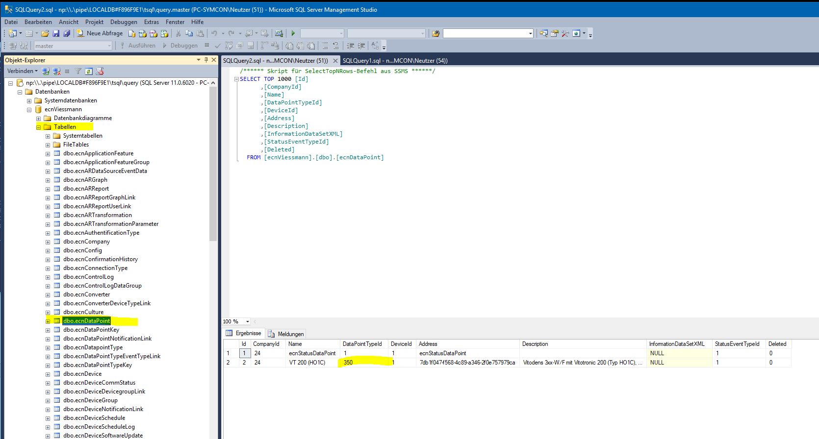

Ok also meine Anlage wie schon gesagt ist die VT 200 KO1B/KO2B = DataPointTypeID = 340
und über die Tabelle „ecnEventType“ wie schon
gesagt hat bekomme ich dann alle Datenpunkte … hast du denn schon die Adressen gefunden ?
