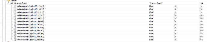

Habe es schon gefunden. Du erlaubst keine Leerzeichen im Ident. Wieso nicht?
Jetzt funktioniert bei mir gar nichts mehr, es wir nun bei jedem Durchlauf ein neues Objekt erzeugt
Weil die nicht erlaubt sind im Ident.
Darum hast du jetzt auch jedesmal ein neues Objekt…ups.

Oder meinst du warum dann neue Objekte jedesmal erstellt werden?
Weil auch beim Suchen nach einen Objekt mit einem ungültigen Ident keine ID ermittelt wird.
Damit wird angenommen Keine ID -> Objekt nicht vorhanden -> Also Objekt erstellen.
