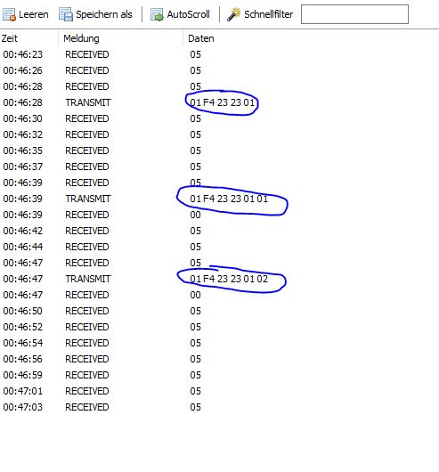

Beim Testen per Testumgebung das Log der seriellen Schnittstelle.
Ist hier die Adresse richtig? Sollte doch 3323 sein. Kann es sein, dass die Adresse falsch gesendet wird?
Und müsste beim Abschaltbetrieb nicht eine 00 am Ende gesendet werden?
Erster Befehlt war Abschaltbetrieb
Zweiter Befehl war Warmwasser
Dritter Befehl war Heizen + Warmwasser

Das ist so richtig.
Zu deinen Log Auszug.
bei dem Ersten wert wurde kein neuer wert mitgegeben.(1 Byte hinten fehlt)
Beim 2. und 3. Wert ist alles richtig Viesmann quitiert das senden auch mit 00 (Steht für OK)
Habe bei mir mitbekommen, das Viesmann da nicht die schnellsten sind.
Sende mal eine Betriebsart und warte ne Minute.(So ist es bei mir)
Dann sollte dieser sich auch ändern.
jedenfalls wird die Betriebsart angenommen (Weil 00 zurückkommt).
