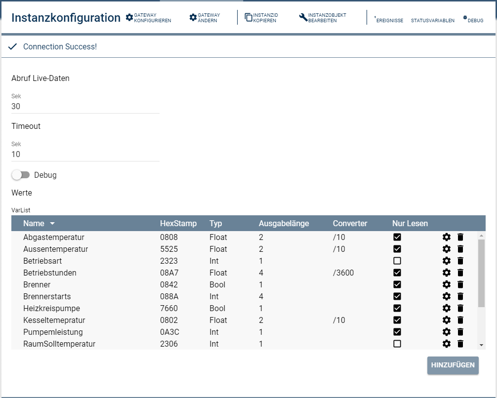

Da das Skript leider einige Probleme bei mir hatte habe ich mir jetzt ein PHP Modul dafür gebaut.
Es funktioniert aber nur mit dem Protokoll-KW(300 ist Abwärtskompatibilität)
Siehe: Protokoll KW · openv/openv Wiki · GitHub
Es ermöglicht mir unter anderen Befehle hintereinander zu senden.
Damit kann ich 20 Werte in unter einer Sec. abrufen.(vorher waren es 45 sec).
Befehle werden nun in den Buffer aufgelistet und nacheinander gesendet.
Wer es testen möchte findet das Modul wie immer hier:
GitHub - Acer90/SymconModule
Hier noch ein Bild zum Ausfüllen der des Moduls:
Anleitung folgt(nicht mehr diesen Monat), ausfüllen sollte sich aber anhand des Bildes erklären lassen.
Gruß: Swen
Probleme versuche ich schnellstmöglich zu beheben, aufgrund meiner geringen Freizeit die ich derzeit habe ist dieses aber nur bedingt möglich.

die Geschwindigkeitsverbesserung ist ja krass. Ich habe gestern erst die Kommunikation übern Raspi und Vcontrold in Betrieb genommen weil die Skriplösung bei mir auch nicht zufiedenstellen funktionierte. Aber wenn das mit deinem Modul jetzt so extrem schnell läuft werde ich gleich noch mal das Basteln anfangen.
Danke dafür erst mal.
gruß
goran
Edit: Fehler gefunden. In der seriellen Schnittstelle nicht auf EVEN gestellt.
Jetzt kommen die ersten Werte.
Sieht echt gut aus. Ich werde mal die Daten von mir übertragen und schauen ob sie passen. Wäre natürlich klasse so, spare ich mir direkt wieder einen Raspberry :slight_smile:
