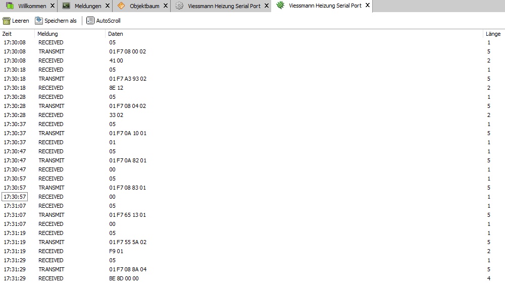

Grumpf , auf IPS V4.0 hab ich folgendes „Problem“
Abfrage usw läuft und ich bekomme auch Daten ( wohl auch die richtigen ) ABER : ich bekomme immer im Meldungsfenster :
05.03.2016 17:30:08*| Serial Port*| Fehler beim Lesen: Das Handle ist ungültig
Die Daten kommen aber trotzdem ?!?!
Hat zufällig noch jemand dieses Phänomen ?
Anbei noch Debug vom Port : ( irgendwie funktioniert die Kopier Funktion in der Konsole nicht so richtig , daher als Bild
Gleiche Thematik auch bei mir :frowning:

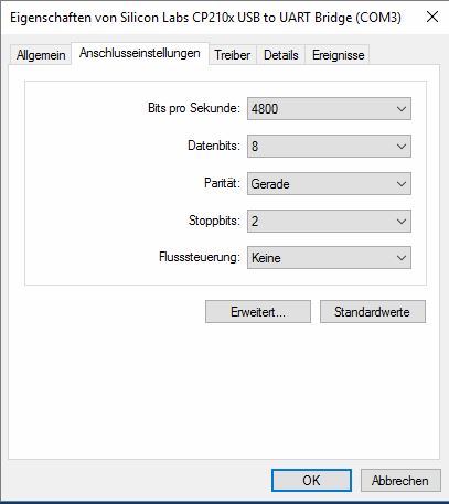

Ich bin auch gerade am Auslesen meiner Viessmann Vitocal 200 S Steuerung 204D.
Protokoll ist das 300er.
Habe Folgendes Problem das wenn ich den Port kurz öffne, sich bei der Variable „Steuerungstp“ nicht wie erhoft 204D steht sondern 0505? Siehe Anhang:
Die ComPorts habe ich wie folgt Konfiguriert:
Die XML Datei hab ich nach meinen Steuerungstyp konfiguriert!

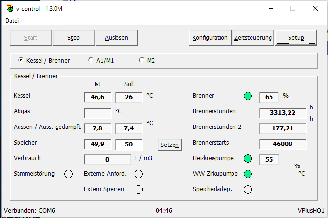

Ich weiß ist URALT, aber hat das jemand implementiert ? Ich komme bei der Umrechnung nicht klar.
im Debug bekomme ich ein 01 29…müste ja heißen Pumpe an auf 55%… aber ich komme ums verrecken nicht auf 55%
siehe VControl …
Ich hofe mir kann wer helfen ich verwende die Abfrage vom ersten Post des geht so weit auch recht gut solange ich nur wert wie zb Raumtemperatur Soll, Warmwasser Soll Temp, Betriebsart usw. auslese, will ich zb Ist Wert wie Aussentemp, Vorlauftemp,…… auslesen geht das nicht.
Woran kann das liegen?
Gruß Stefan
Was geht denn mit V-Control bei dir ?? Kommen da denn die Werte ?
Tippe auf falsche Adressen …
nein da kommen auch keine Werte :frowning:
das mit den Adressen hab ich mir auch schon gedacht aber solten die richtigen sein hast du einen Tip für mich wie ich an die richtigen Adressen kommen kann ID 204B
gruß Stefan
