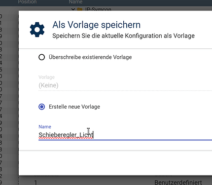

Das Speichern aus dem Dialog kam in der aktuellen Beta erst dazu. Den konsistenten Rahmen finde ich passend. Ich hoffe nur das Element stellt sich da nicht quer, sonst baue ich das gerne ein. Kannst du mir sagen, was du genau machst um beim Speichern als Vorlage den Fehler zu bekommen?
Habe es noch mal neu angelegt wie davor und bekomme den Fehler wieder.
Das sind die Parameter meiner Vorlage:
Dann Drücke ich die Diskette zum Speichern der Vorlage:
Nach dem bestätigen bekomme ich diese Meldung:

Die Parameter werden aber übernommen:
Wenn ich jetzt die Variable erneut öffnen in der Pro Console und den Finger an der Vorlage drücke, bekomme ich diesen Fehler:
Kann ich nachstellen, bin ich dran. Danke für die Beschreibung!

@tobitobsen Fehler gefunden und gefixt, kommt dann im nächsten Release! Da schlug die Konvertierung von Float zu Integer leider fehl…
Kurz ausgeholt: Schieberegler-Vorlagen werden immer als Float abgespeichert und dann bei Bedarf zu Integer konvertiert (Nachkommastellen fest auf 0 und Schrittweite runden). Und da kam halt ein Fehler.

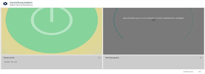

Ich kann dieser neuen Datstellung auch so gar nichts abgewinnen.
Früher hatte ich eine Liste mit den möglichen Profielen und den Einstellmöglichkeiten dafür.
Heute habe ich ein Fenster mit riesigen Zahlen in riesigen Kacheln, auch z.B. Datum bei Integer aber erkennen kann ich nichts. Und wie ich die einstellen kann auch nicht.
Wie soll mann denn mit so etwas arbeiten?
Biiiiiite gebt mir meine alte Darestellung wieder. Wo man was erkennen und vernünftig bearbeiten kann. Ich weiß echt nicht was dieses ganze „Viel Weiß und riesen Schrift in einer Kachel“ Platzverschwenden soll. Das ist völlig hirnverbrannt.
Vor allem bei einem System das man zum Editieren benötigt. Von mir aus kann das ja später in einer Oberfläche sein wie es will (solange die alte Darstellung des Webfronts auch möglich ist).

Ich muss immer noch ein bisschen raten was du meinst, ich vermute aber mal, dass es um die Auswahl einer Vorlage geht. Prinzipiell hast du viel weniger Vorlagen als Profile, das ist korrekt. Das liegt zum einen daran, dass jetzt nicht mehr alle Instanzen, die du verwendest deine Vorlagen zumüllen, sondern nur die da sind, die von uns oder dir direkt vorbereitet wurden. Zum anderen sind die Vorlagen pro Darstellung, damit filterst du irrelevante in der Auswahl sowieso raus. Eigene kannst du dir entweder im Vorlagen-Manager erstellen (Plus in der Tableiste und dann Vorlagen-Manager auswählen) oder direkt beim Bearbeiten der Variable indem du auf das Speichern-Symbol bei der Vorlagen-Auswahl drückst. Letzteres liegt noch in der Beta der 8.0 und kommt erst die Tage in die Stable.
Ich gebe mal direkt zu, dass die Ansicht noch nicht für breite Dialoge optimiert ist. Deine Breite sieht so aus, als könnte man locker vier Elemente nebeneinander anzeigen und damit das ganze auf ein Viertel des Platzes runterdrücken. Ich glaube das würde den Dialog für dich auch deutlich aufwerten. Auswählen kannst du die Darstellung mit dem Auswahl-Kringel oben rechts in jeder Kachel, aber auch das wollen wir nochmal anpassen, sodass man einfach überall klicken kann.
