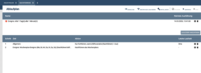

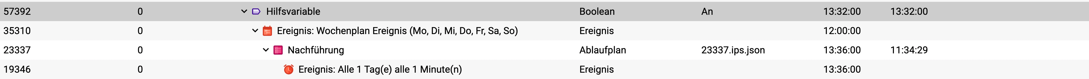

Aktuell habe ich folgende Lösung, vielleicht hilfts ja dem Einen oder Anderen:
Doch, das geht.
Du hast recht - so würde es funktionieren.
Leider ist dies nicht das was ich mir unter ein bisserl Komfort vorstelle :frowning:
Kennzeichen am Ereignis „ist überfällig“ und gleich nochmals anstoßen - oder so.
Die Einschätzung, was noch nachgeholt werden soll (bis zu welchem Zeitabstand vor der nächsten Ausführung), ist wohl doch nur individuell zu beantworten.
