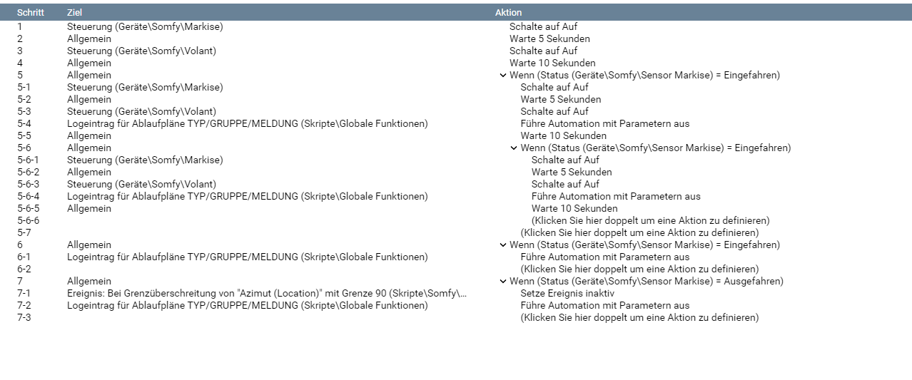

Ich mache ähnliches mit der Markise. Die soll nur einmal pro Tag ausgefahren werden, wenn die Sonnen einen gewissen Winkel überschreitet und der definierte Schwellwert der Sonneneinstrahlung erreicht ist. Da kann es passieren, dass sie erst gegen Mittag ausfährt, weil es vielleicht bewölkt war. Fahr ich sie aber ein, soll sie nicht mehr ausgefahren werden.
Ich mache das mit einem Ablaufplan, in dem nach erfolgreichen Öffnen, das Erignis inaktiv geschalten wird.
Im Bild ist es Punkt 7 wenn die Markise ausgefahren ist.
Um Mitternacht läuft bei mir ein Ablaufplan, der einige Dinge macht. Unter anderem genau dieses Ereignis wieder auf aktiv schalten, für den nächsten Tag.

Im ablaufplan kann man wählen
Millisekunden
Sekunden
Minuten
Stunden
