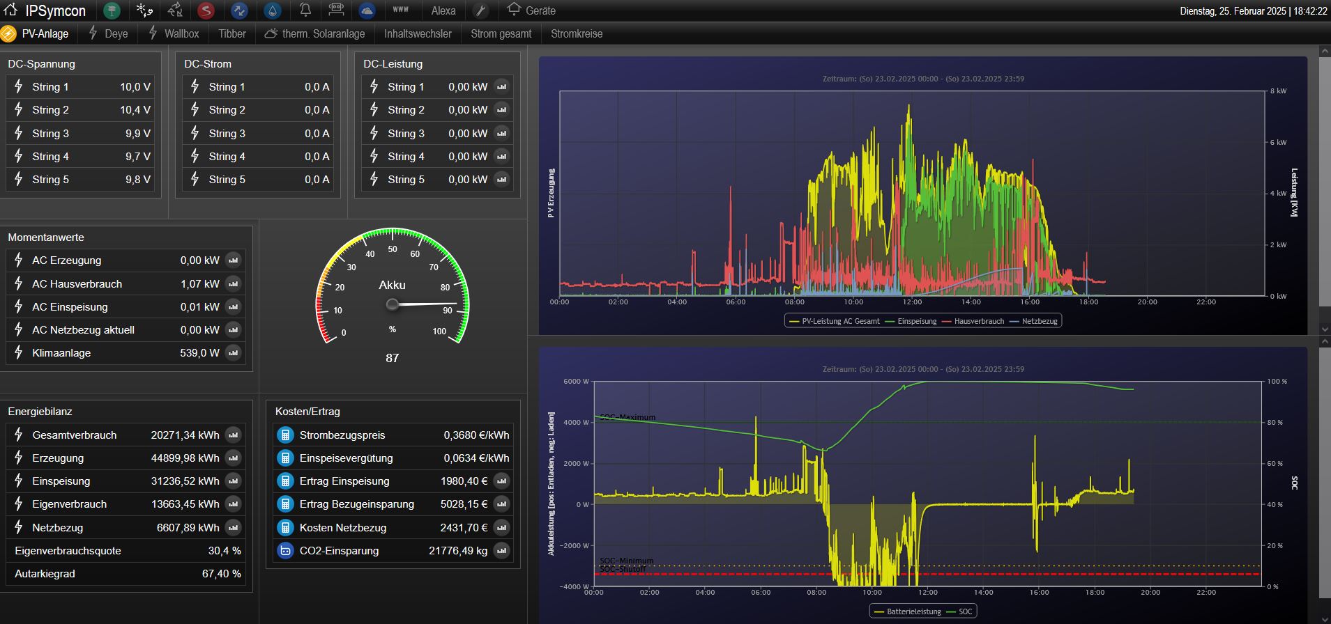

ICh muss das Thema aber nochmal aufnehmen. Ich shcrieb zwar, dass nach dem Backup einspielen und dem erneuten Update die Charts wieder da waren, aber diese tun schlicht und ergreiufend nichts. Ich sehe im Webfront den Stand vom Updatezeitpunkt am Sonntag, d. 23.02.205 . Heute ist aber schon der 25.02. wie man im Screenshot sehen kann. Die Diagramme hören aber am 23.02. auf obwohl die daten danach auch vorhanden sind.

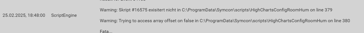

Hab mal in der Console nachgeschaut und da wird mir gesagt, dass ein Script fehlt.
Es wird auf ein Script #16575 verwiesen, welches in meinm System nicht existiert. Hat jemand eine Ahnung, wie die Scriptdatei heißt?
