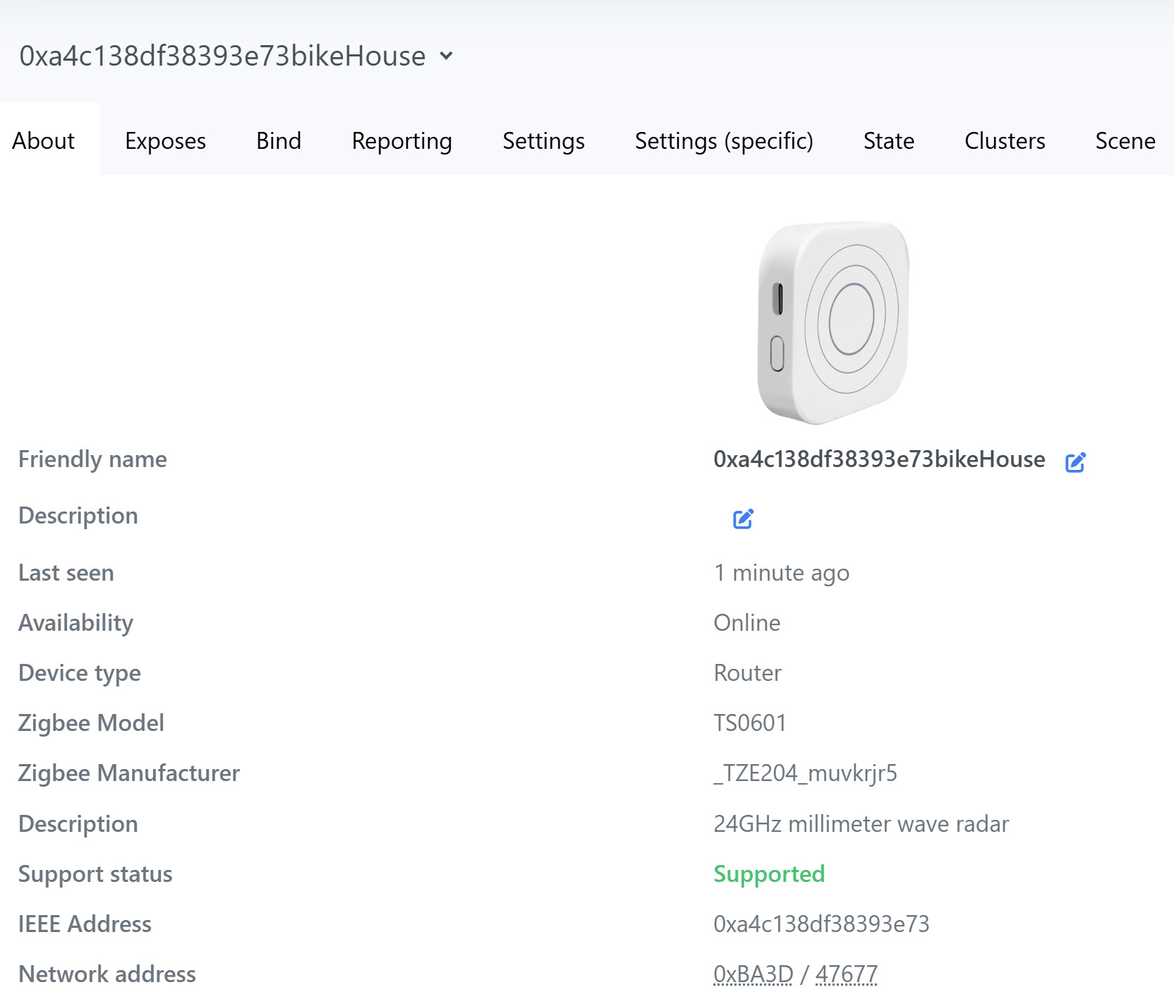

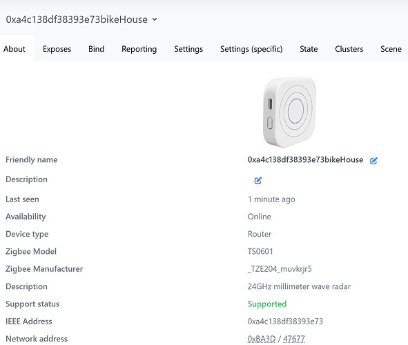

Geh mal auf Details. Da öffnet sich die Spielwiese für solche Probleme. Das ist auch ein TS0601

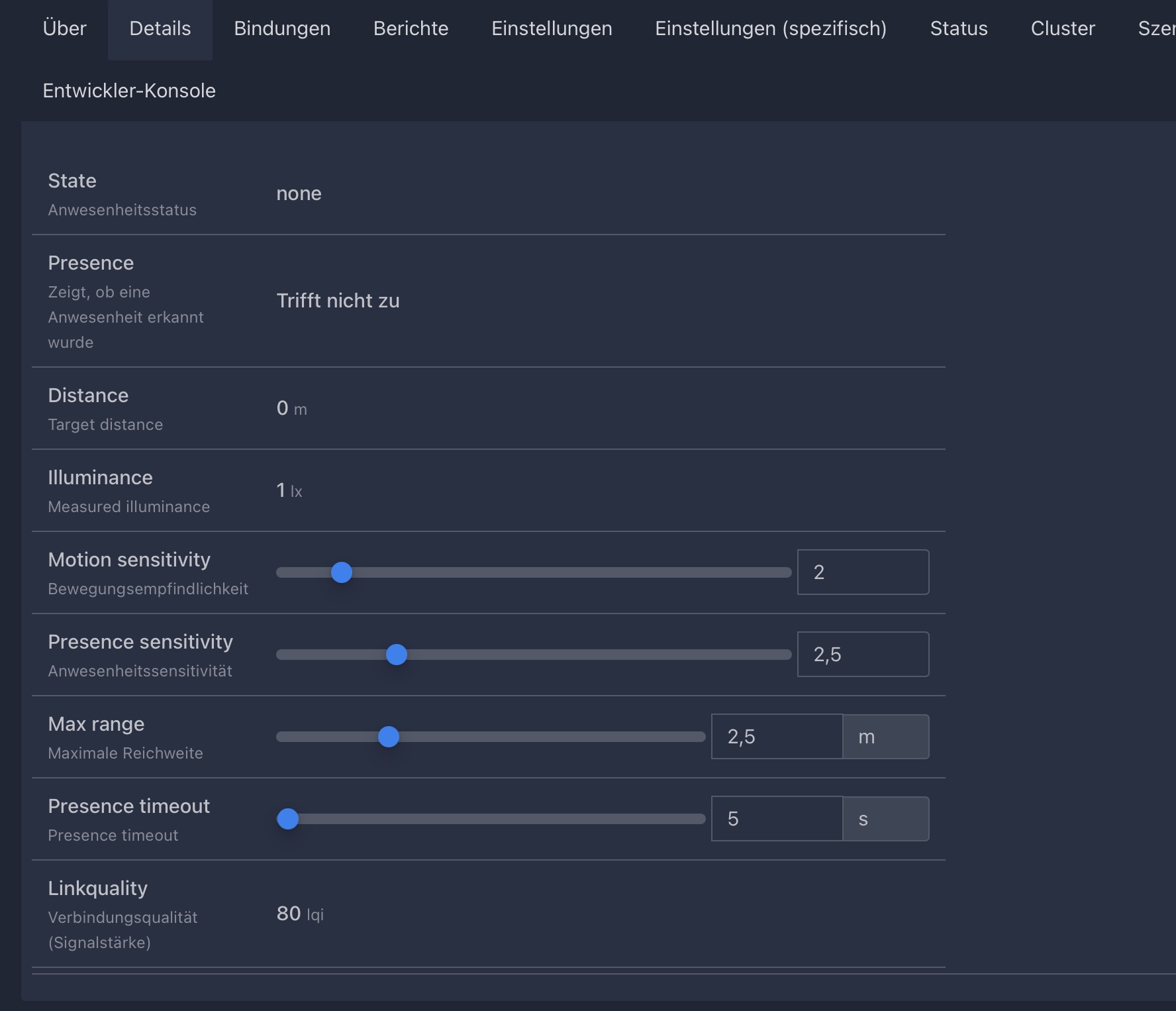

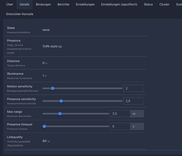

Danke allseits. Ich habe alles auf minimum gesetzt, aber es bleibt fix auf Präsenz. Ich denke, ich muss auf PIR downgraden. Welches MQTT-kompatibles Zigbee-PIR mit USB-Speisung empfiehlt ihr denn? Die kleinen mit Knopfzellen möchte ich nicht, die Batterie geht immer dann aus wenn man sie am meisten braucht.
