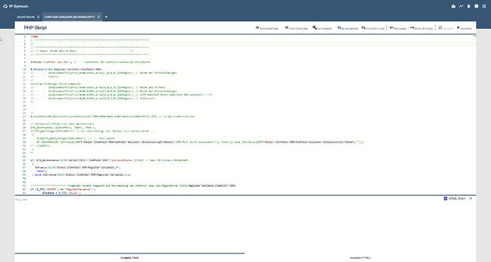

Der Cutter:
Hier mein auslesescript:
// ** Stand: 25.05.2016 9:35Uhr                                    **
Include('ComfoAir.ips.php'); // 	Funktionen für ComfoAir-Auslesung inkludieren
$IDRegVar=26492;
//			SendCommandTCP(array(0x00,0xDB),array(1,0,0,0),$IDRegVar); // Reset der Fehlermeldungen
//			return;
Sonstige wichteige Steuerkommandos:
//			SendCommandTCP(array(0x00,0xDB),array(0,0,0,1),$IDRegVar); // Reset des Filters
//			SendCommandTCP(array(0x00,0xDB),array(0,1,0,0),$IDRegVar); // CAVE komplett Reset möglichst NIE unbedacht !!!!!
//			SendCommandTCP(array(0x00,0xDB),array(0,0,1,0),$IDRegVar); // Selbsttest
$IDcomPort=IPS_GetInstanceListByModuleID("{6DC3D946-0D31-450F-A8C6-C42DB8D7D4F1}")[0]; // ID des ComPortsSuchen
// Serialport öffnen (nur wenn geschlossen)
IPS_SetProperty ($IDcomPort, "Open", TRUE );
if(IPS_HasChanges($IDcomPort)) // nur wenn Konfig. der INstanz sich ändern würde ...
 	$ok=@IPS_ApplyChanges($IDcomPort); // ... dann ändern
	If ($ok==FALSE) {SetValue(16900,"COM-Port nicht auslesebar!"); return;} else {SetValue(16900,"");}
/*	sleep(1);
if (IPS_GetInstance(13558)['InstanceStatus']<>102) // Wenn IO-Instanz fehlerhaft
   Setvalue(33062,0);
	return;
 } else {Setvalue(33062,1);}
// ********************* Folgender Absatz reagiert auf Rückmeldung der ComfoAir über die RegisterVar 26492
if ($_IPS['SENDER'] == "RegisterVariable") {
        $RawData = $_IPS['VALUE'];
        if(startsWith($RawData,"\x00\x9C"))                                //RS232 Modus
                //echo "WRL :: RS232 Modus :: 0x00 0x9C";
 //               SetValueInteger(33879,GetValueInteger(33879)+1);
                Extract_C9C($RawData,27308);
        else if(startsWith($RawData,"\x00\xCE"))                                //Ventilationssufe abrufen
                //echo "WRL :: Ventilationssufe :: 0x00 0xCE";
 //               SetValueInteger(31316,GetValueInteger(31316)+1);
                Extract_CCE($RawData,29424);
        else if(startsWith($RawData,"\x00\xE0"))                                //Bypassregelung
                //echo "WRL :: Bypassregelung :: 0x00 0xE0";
 //              SetValueInteger(17398,GetValueInteger(17398)+1);
                Extract_CE0($RawData,55491,16977,47643);
        else if(startsWith($RawData,"\x00\xD2"))                                //Temperaturen abrufen
                //echo "WRL :: Temperaturen abrufen :: 0x00 0xD2";
 //               SetValueInteger(12079,GetValueInteger(12079)+1);
                Extract_CD2($RawData,11048,45812  );
        else if(startsWith($RawData,"\x00\x98"))                        //Sensordaten
                //echo "WRL :: Sensordaten :: 0x00 0x98";
//                SetValueInteger(21927,GetValueInteger(21927)+1);
                Extract_C98($RawData,23216);
        else if(startsWith($RawData,"\x00\xD6"))                                //Status abrufen
                echo "WRL :: Status abrufen :: ";
                Extract_CD5($RawData,38967);
        else if(startsWith($RawData,"\x00\xDA"))                                //Störungen und Filterstatus abrufen
                echo "WRL :: Störungen und Filterstatus abrufen :: ";
                Extract_CDA($RawData,50027,45968,16900);
        else if(startsWith($RawData,"\x00\x68")) //Bootloader Version
                echo "WRL :: Bootloader Version :: ";
                Extract_C68($RawData,53470);
        else if(startsWith($RawData,"\x00\x6A")) //Abfrage des Gerättytps
                echo "WRL :: Firmware Version :: ";
                Extract_C6A($RawData,58001);
        else if(startsWith($RawData,"\x00\xA2")) //Abfrage Konnektorplatine
                echo "WRL :: Konnektorplatine :: ";
                Extract_CA2($RawData,58539);
        else if(startsWith($RawData,"\x00\x04")) //Eingänge abrufen
                echo "WRL :: Eing?nge abrufen :: ";
                Extract_C04($RawData,50121);
        else if(startsWith($RawData,"\x00\x0C")) //Ventilatorstatus, Drehzahl und Stufe
                echo "WRL :: Ventilatorstatus :: ";
                Extract_C0C($RawData,59110 ,25005,17864,24043,42133,56190);
        else if(startsWith($RawData,"\x00\x0E")) //Klappenstatus
                echo "WRL :: Klappenstatus :: ";
                Extract_C0E($RawData,31479);
        else if(startsWith($RawData,"\x00\x10")) //Temperaturstatus
                echo "WRL :: Temperaturstatus :: ";
                Extract_C10($RawData,21743,23022,58578,25089);
        else if(startsWith($RawData,"\x00\x12")) //Tastenstatus
                echo "WRL :: Tastenstatus :: ";
          //      Extract_C12($RawData,31671); //??????????????????????????
        else if(startsWith($RawData,"\x00\x14")) //Analoge Eingänge
                echo "WRL :: Analoge Eingaenge :: ";
                Extract_C14($RawData,51809);
        else if(startsWith($RawData,"\x00\xCA")) //Zeitverzögerung
                echo "WRL :: Zeitverzoegerung :: ";
                Extract_CCA($RawData,59802);
        else if(startsWith($RawData,"\x00\xDE")) //Betriebsstunden
                echo "WRL :: Betriebsstunden :: ";
                Extract_CDE($RawData,39716,18586);
//        SetValueInteger(42752,GetValueInteger(42752)+1);
// ********************* Folgender Absatz reagiert auf Manuelle aus dem WF
else if ($_IPS['SENDER'] == "WebFront") {
        if($_IPS['VARIABLE'] == 25005) { // Lüfterstufe per wahlschalter einstellen
                switch($_IPS['VALUE']) {
                case 0:
                        //SendCommand(array(0x00,0x99),array(0x01),$IDcomPort);
                        SendCommandTCP(array(0x00,0x99),array(0x01),$IDRegVar);
                        break;
                case 1:
                        // SendCommand(array(0x00,0x99),array(0x02),$IDcomPort);
                        SendCommandTCP(array(0x00,0x99),array(0x02),$IDRegVar);
                        break;
       			 case 2:
                        //SendCommand(array(0x00,0x99),array(0x03),$IDcomPort);
                        SendCommandTCP(array(0x00,0x99),array(0x03),$IDRegVar);
                        break;
        			case 3:
                        //SendCommand(array(0x00,0x99),array(0x04),$IDcomPort);
                        SendCommandTCP(array(0x00,0x99),array(0x04),$IDRegVar);
                        break;
        			default:
                        echo "Keine gueltige Stufe!";
//SendCommandTCP(array(0x00,0xDB),array(0x04),$IDRegVar);
                break;
        else if($_IPS['VARIABLE'] == 15222) {
                //Komfort Temperatur setzen
				 SetValue($_IPS['VARIABLE'],$_IPS['VALUE']);
				  case 0:
						 $temp=GetValue(45812);
						 if ($temp>15) $temp=$temp-1;
						 Setvalue(45812,$temp);
						 IPS_SetVariableProfileAssociation("TempAuswahl2", 1, $temp." °C", "", 0xFFFFFF);
						 Setvalue($_IPS['VARIABLE'],1);
						 //SendCommand(array(0x00,0xD3),array(($temp+20)*2),$IDcomPort);
						 SendCommandTCP(array(0x00,0xD3),array(($temp+20)*2),$IDRegVar);
					  break;
				  case 2:
						 if ($temp<24) $temp=$temp+1;
					  break;
} else {
        echo "only nix";

Hallo Hardlog,
folgenden Cutter und I/O habe ich angelegt und mit den Infos von dir gefüttert
das Auslesescript habe ich so wie du in ComfoAir (Auslesen) hinterlegt.
→ Aktuelles Problem, nicht alle IDs im Script finde ich in deinem Auszug, besteht hier die Möglichkeit das du mir die gesamte Übersicht schickst?
Was hast du noch im Ordner „interpretierte Werte“ hinterlegt?
Der restliche Menübaum sieht so aus
Was muss ich mit dem includierten PHP-Script noch machen bzw. für was benötige ich dieses?

Hallo hardlog,
wow jetzt bin ich platt, da hast du aber wirklich eine sehr große Lösung aufgebaut :slight_smile:
Das Auslesescript von dir habe ich bei mir im Objektbaum unter Daten aus ComfoAir Auslesen (Aktionsscript) abgelegt.
Das includierte PHP-script, das muss ich im Bereich scripte unter Symcon ablegen, habe ich das richtig verstanden.
Du hast dann aber noch weiter Scripte in deinem Objektbaum oder sehe ich das falsch?
Wünsche dir auch einen schönen 4. Advent und nochmals 1000 Dank für die Unterstützung, hoffe ich bekomme es jetzt zum laufen :wink:

 sleep(2);
// Eingänge abrufen
//String2Hex(SendCommand(array(0x00,0x03),null,$IDcomPort));
String2Hex(SendCommandTCP(array(0x00,0x03),null,$IDRegVar));
 sleep(2);
//Temp abrufen
//String2Hex(SendCommand(array(0x00,0x0F),null,$IDcomPort));
String2Hex(SendCommandTCP(array(0x00,0x0F),null,$IDRegVar));
 sleep(2);
//Betriebsstunden
//String2Hex(SendCommand(array(0x00,0xDD),null,$IDcomPort));
String2Hex(SendCommandTCP(array(0x00,0xDD),null,$IDRegVar));
 sleep(2);
//Zeitverzögerung
//String2Hex(SendCommand(array(0x00,0xC9),null,$IDcomPort));
String2Hex(SendCommandTCP(array(0x00,0xC9),null,$IDRegVar));
48983:
switch($_IPS['SENDER'])
 case "WebFront":
  case 0: // Zyklisches Ausführen des AutoUmschaltscript deaktivieren
		IPS_SetEventActive(38570, false);
	  break;
  case 1: // Zyklisches Ausführen des AutoUmschaltscript aktivieren
		IPS_SetEventActive(38570, true);
	  break;
 break;
52933:
// ** Prüfen ob winter, dann KompfortTemp auf 22 °C, sonst auf 15°C				**
// ** Script wird zyklisch (1x nachts) ausgeführt                  				**
// ** F. Peters. Stand: 19.12.2015 9:15Uhr                                    **
// Vorgaben:
$SommerZiel=15;
$WinterZiel=22;
$IDRegVar=26492;
// MAIN ************************************************************************
   Setvalue(33062,0);
	return;
/*IPS_SetProperty ($IDcomPort, "Open", TRUE );
/*	sleep(2);
$Monat=date('m');
If (($Monat>4) and ($Monat<10)) // Sommer Jahreszeit => Komforttemp auf 15°C
    SetValue(45812 ,$SommerZiel);
    //SendCommand(array(0x00,0xD3),array(($SommerZiel+20)*2),$IDcomPort);
    SendCommandTCP(array(0x00,0xD3),array(($SommerZiel+20)*2),$IDRegVar);
  else // kalte Jahreszeit => Komforttemp auf 22°C
   setvalue(45812 ,$WinterZiel);
//   SendCommand(array(0x00,0xD3),array(($WinterZiel+20)*2),$IDcomPort);
   SendCommandTCP(array(0x00,0xD3),array(($WinterZiel+20)*2),$IDRegVar);
54890:
$IDRegVar=26492;
 case "WebFront":
  case 0: // Abbruch
			IPS_SetHidden(16388,true);
			setvalue(22495,FALSE);
			setvalue(16388,FALSE);
	  break;
  case 1: // tatsächlich löschen
            SetValue(10906,'Filtertimer wurde auf'.PHP_EOL.'1/2 Jahr zurückgesetzt!');
            IPS_RunScript(21800); // Meldung aufpoppen, das umgestellt
			WFC_SendNotification(ID_WFC,'Filtertimer wurde zurückgesetzt','','clock',5);
	  break;
 break;
13988:
 case "WebFront":
  case 1:
	  break;
  case 0:
			IPS_SetHidden(16388,False);
			setvalue(22495,TRUE);
	  break;
 break;
44574 (bin nicht sicher ober das im vorherigen Post mit abfotografiert war:
// ** Script nur die eigentlich unveränderlichen HARDWARE-Daten               **
// ** der Comfoair über die Rs232 ab.                                         **
// ** Entsprechender Coder wird gesendet und via RegisterVar wird dann durch  **
// ** die Antwirt das Script 55649 auf gerufen das den Rest macht.            **
// ** Script kann manuell aus dem WF heraus aufgerufen werden                 **
// ** F. Peters. Stand: 19.12.2015 8Uhr                                       **
include('ComfoAir.ips.php');
/*	sleep(1);
   Setvalue(33062,0);
	return;
$IDRegVar=26492;
//Firmware abrufen
//String2Hex(SendCommand(array(0x00,0x69),null,$IDcomPort));
String2Hex(SendCommandTCP(array(0x00,0x69),null,$IDRegVar));
 sleep(1);
//Bootloader abrufen
//String2Hex(SendCommand(array(0x00,0x67),null,$IDcomPort));
String2Hex(SendCommandTCP(array(0x00,0x67),null,$IDRegVar));
 sleep(1);
//Konntektorplatine abrufen
 //String2Hex(SendCommand(array(0x00,0xA1),null,$IDcomPort));
  String2Hex(SendCommandTCP(array(0x00,0xA1),null,$IDRegVar));
