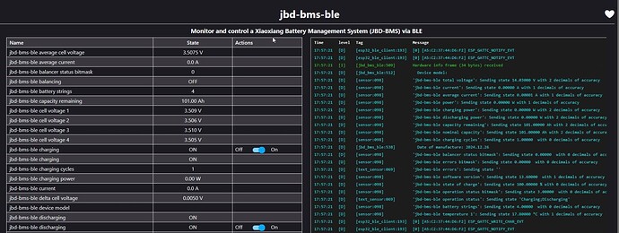

hab das mal auf einen ESP32 geworfen/GitHub - syssi/esphome-jbd-bms: ESPHome component to monitor and control a Xiaoxiang Battery Management System (JBD-BMS) via UART-TTL or BLE), damit komm ich an die Daten per MQTT über BLE in Symcon ran.
Hat den Vorteil, blockiert den BLE Zugriff von jedem anderen Gerät.
Aber sicher, geht anders… ![]()
ps. Hab mir die Datei angepasst für den 12V Akku :
