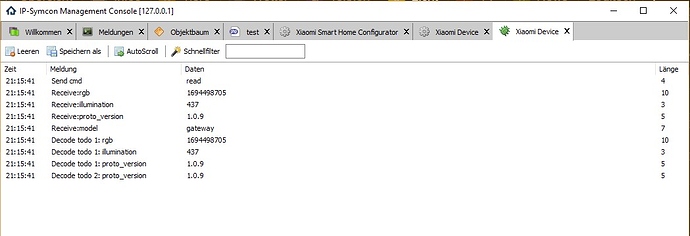

Kannst du mit bitte einmal die Werte von RGB aus dem Debug geben, wenn in der App 0, 50 und 100% eingestellt werden?
Andere Implementierungen sind da auch irgendwie schwer zu verstehen, da wird noch mal plus minus 100 gerechnet oder gar nicht
Und das mittendrin einfach das Model laut Debug fehlt, scheint auch ein Fehler zu sein. Laut dem Splitter sieht das empfangene korrekt aus…
Dafür fehlt beim senden aktuell der Key, okay klar.
Aber auch der String im Data ist wohl einmal zuviel escaped… Grummel… Mistding

So neue Version, nach dem Anlegen des Devices (über dem Konfigurator) steht nicht „gateway“ dabei, wenn man im Device dann auf Read Values klickt wird das gateway ergänzt.
